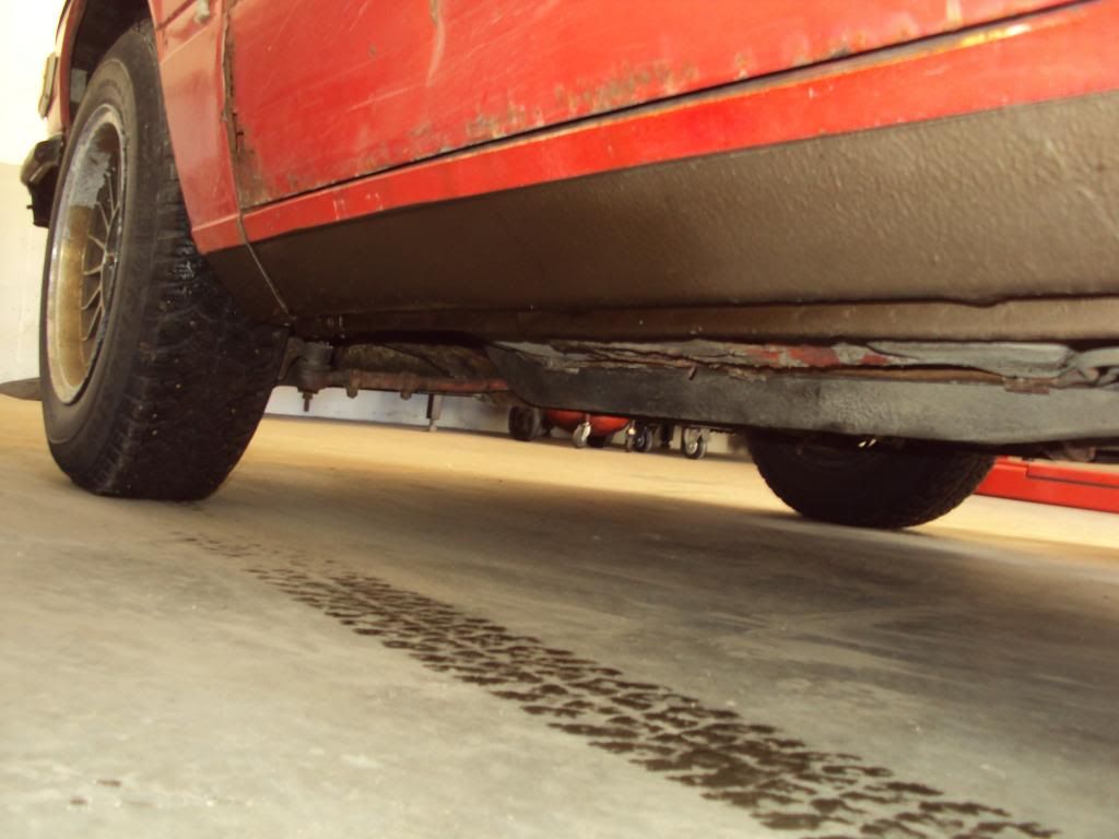

Begynte på litt karosseriarbeid idag, fikk tatt den ene kanalen. Var litt i innerkanalen også så jeg, men sauset det inn med noe tynnstoff av noe slag så får vi håpe det holder:) Nå er begge kanalene rustfrie, så nå er det bare et dempertårn, begge hjulbuer bak, et feste til bensintanken, 2 hull i bagasjerom, hjulkasse bak, hull inn til hanskerom, gulv vf, øvre/nedre bakplate og muligens litt i frontplata igjen:)
Har kun sveist litt på skolen, og det er jo 1-2 år siden, så må nok trene endel før jeg får dette ordentlig til. Kanalen hadde fått seg en skikkelig trøkk der, så var ikke så lett å få det rett...

Jepp, det blir en skikkelig oppussing iallefall. Vil få lakket den, men det er ei stund til enda:) Har ikke garasje hjemme så derfor står bilen på jobb. Det er ikke plass inne til at jeg kan plukke den i filler og ta alt på en gang, så derfor litt etter litt:) Hadde det ikke vært for en kjempegrei sjef som lar meg ha bilen der og stå inne og jobbe så mye jeg vil, så hadde jeg kanskje ikke hatt bilen engang:)
Var og hadde ei lita økt idag igjen, så fikk tatt et hull i høyre hjulkasse bak og et lite i venstre:) Før jeg begynte å pirke i det var hullet på størrelse med ei lita plomme, men det endte med at jeg måtte kappe ut et hull på størrelse med en stor håndball...:)

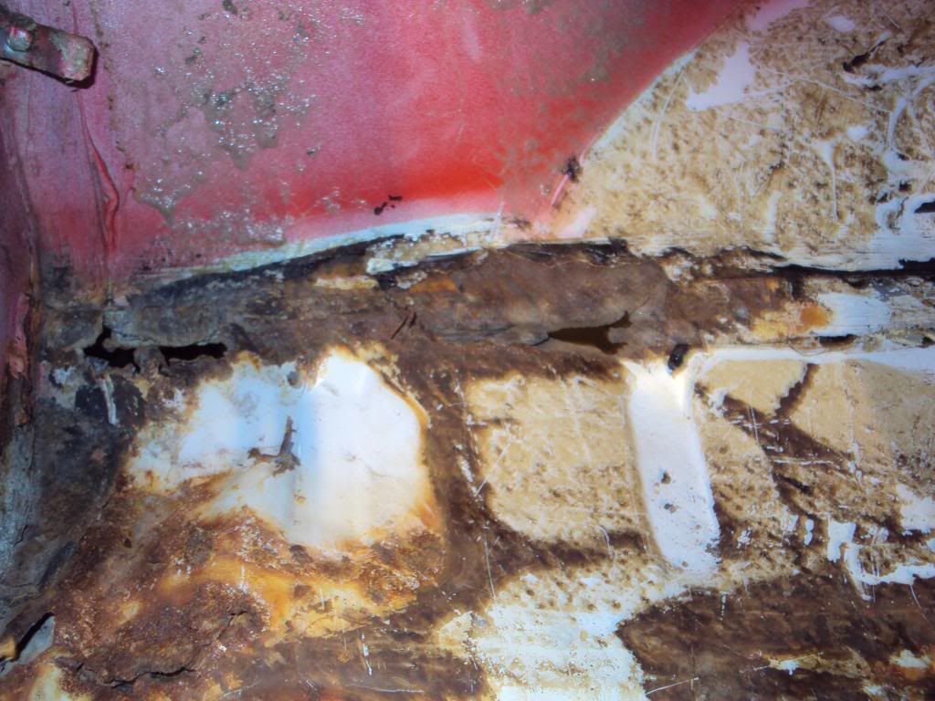

Etter en EU-kontroll blir det jo som regel litt å gjøre med en gammel bil - spesielt når den har er 38 år, har stått 20 år og gått 264 000km. Det ble en del småfeil og mye er allerede fikset. Men den største jobben var rust i gulvet, og det var det nok av ca fra sjåførsetet og fram:( Merkelig var det, for bortsett fra beinplassen h.f så var all rust i gulvet kun her.
Asfaltmattene var gamle og skikkelig fuktige, så det skal jeg ikke ha i denne bilen! Fikk tatt ei lang økt nå i kveld og kappet ut alt som skal fjernes. Skulle hatt ei hel gulvplate til den, men det fikk jeg ikke tak i, så da tager man det man haver...:)
