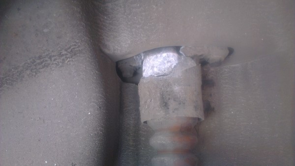

TKarlsen Skrevet Mai 28, 2013 Forfatter Rapporter Share Skrevet Mai 28, 2013 Da ble det justerbart senkesett istedenfor. På vei hjem fra jobb knakk øvre feste på støtdemperen bak. Vet ikke om det er støtdemper lageret eller armen på støtdemperen. Men bytter alt uansett. (demper, fjær og det som ble ødelagt nå idag) [ATTACH]38809[/ATTACH] Siter Bil: Audi A4 B8, 2.0TDI 143hkProsjekt: Lenke til kommentar Del på andre sider More sharing options...
