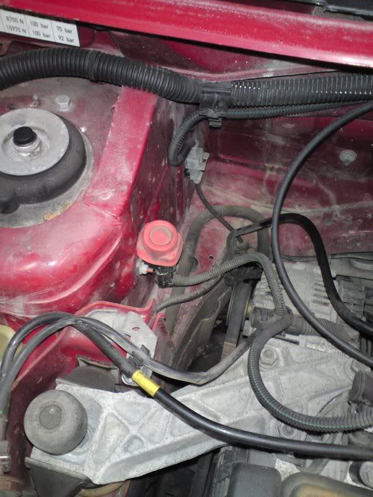

Har bare prøvd å tvangskjørt pumpa løst etter jeg tok den ut av tanken og den funker da, men den går ikke når jeg plugger den på den orginale pluggen under bilen. Vet du hvordan jeg kan koble forbi sikkerhetsbryteren? Må vell være den eller bensinrele, evt ledningsbrudd et sted?
