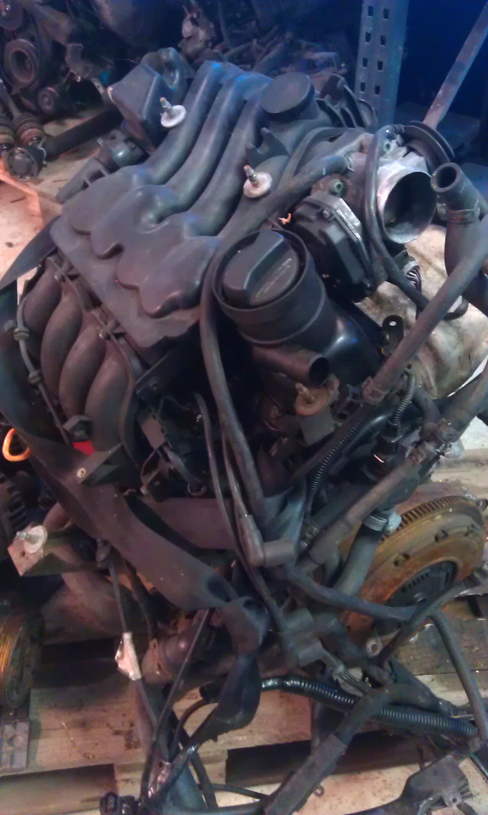

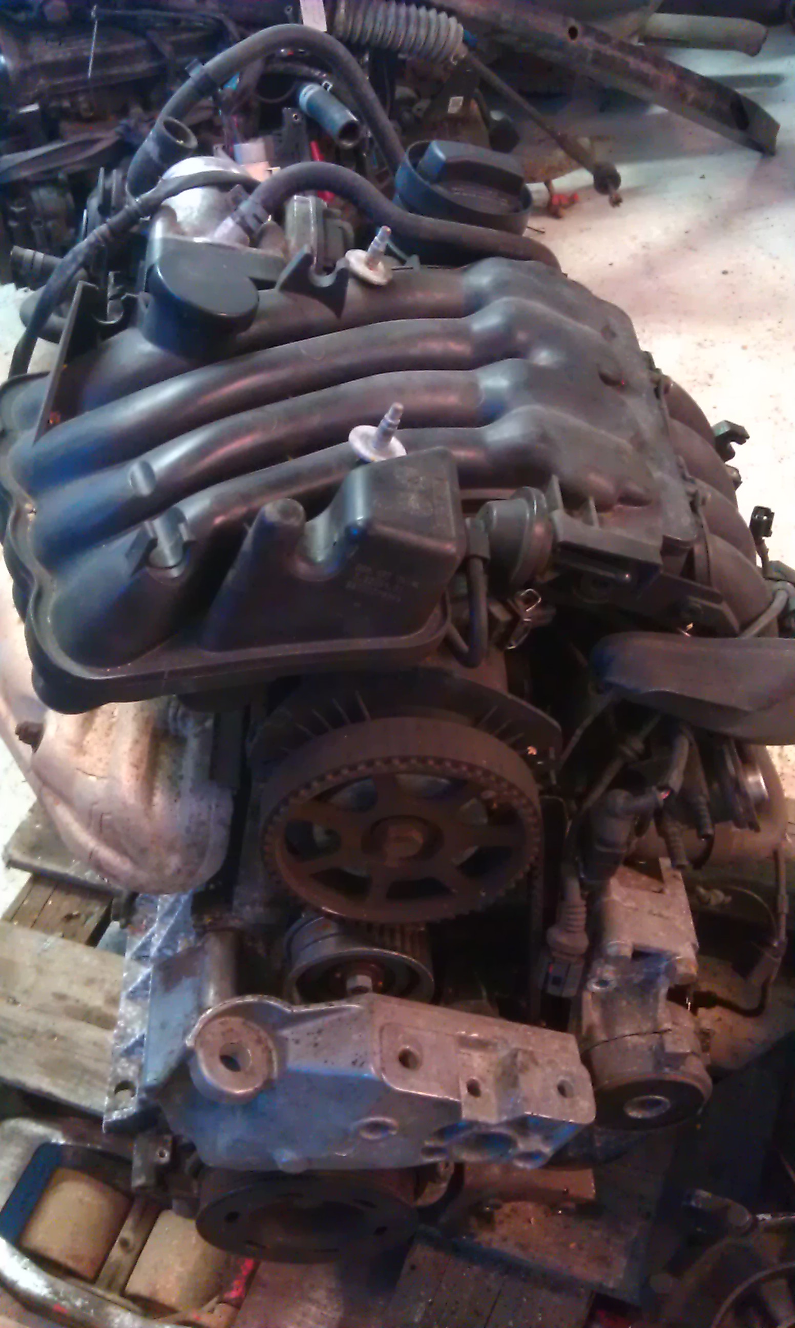

golfjet Skrevet Desember 12, 2013 Rapporter Share Skrevet Desember 12, 2013 Noen som vet hva er motorkode på en slik motor fra golf 4 ? Evnt. hvor på motoren står det skrevet ? Takk Siter Lenke til kommentar Del på andre sider More sharing options...
Espen Solheim Skrevet Januar 7, 2014 Forfatter Rapporter Share Skrevet Januar 7, 2014 Har vært på ferie så da har eg ikkje fått oppdatert tråden på ei stund, lignet på 1.6SR motoren men ser flere av bildene i tråden er øydelagt inkludert mye av de du har postet Golfjet. Motorkoden på 1.6SR er AKL men eg ser vedig lite av motoren pga bildene. Meiner motorkoden er stemplet inn i toppen men det er under innsuget som går over toppen. Eg har fått store problemer med sentrallås, vindu og varme i speil og må nok ha ny komfortmodul, når eg har fått dette i orden skal eg bytte foringene i hjulopphenget bak. Siter Peugot 407SW Alfa Romeo 156 Selespeed(Til salg) VW Golf IV(solgt) Lenke til kommentar Del på andre sider More sharing options...
