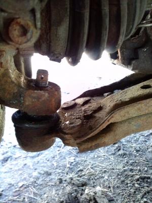

Når det gjelder bruk av varme så finnes det forskjellige grader av dette, men materialet (metallet) kan endre struktur etterpå og bli sprøtt. Ved oppvarming med propan er det grenser for hvor mye "skade" man kan gjøre, men med acetylen er saken en annen, enda mer om man bråkjøler det etterpå. Da vil det som er av karbon sitte i korngrensene og metallet blir hardt og sprøtt, noe som er lite ønskelig.
Som Bwana sier, skal du bytte bærekula så varm i vei, har da lite å si om gummimansjetten smelter. Evt vil nok også brytegaffel mellom og et realt slag med hammer på hver side av akselen gjøre susen.

Ikke bank på den ene sida av leddet. Bank fra siden (horisontalt) fra begge sider SAMTIDIG (alt. en hammer og solid mothold). Kula sitter på en konisk bolt (enden med hullet på bildet). Sjokket mot konen løsner delene. Varme: varm bare navdelen, IKKE selve leddet/bolten. Varmen gjør hullet i navdelen større. Blir begge delene varme, utvider de seg like mye (og sitter like fast).
