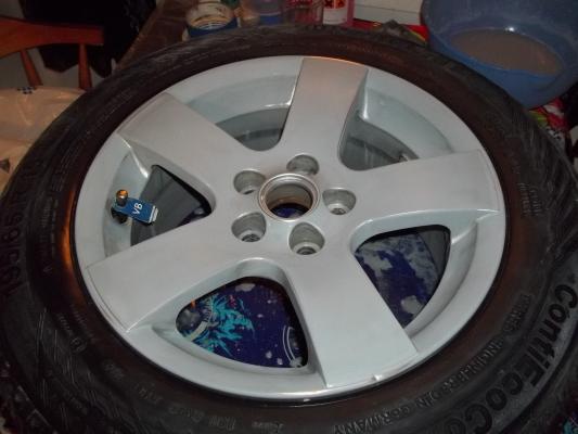

[ATTACH]37951[/ATTACH]

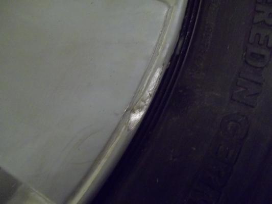

Felgen før eg begynte

Felgen har smakt på fortau,skal kjøpe kjemisk metal og få det fint.

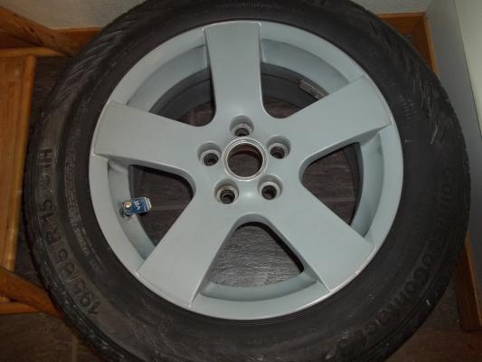

Da var 1 felg ferdig bare 3 igjen,eg har vært veldig nøye med og pusse så lakken har noe og feste seg på.
Har kjøpt bokser av typen CRC Pro paint,om den er proff gjenstår og se.
Når det gjelder sandpapir har eg brukt våtslipepapir og eg begynte med 240korn og så puste eg med 800korn,
nå kunne eg brukt eksentersliper på store flatene men eg liker og pusse for hånd.

Takker for tilbakemeldinger,selvsagt klarte eg og kantkjøre høyre forhjul pga ei som ikke holdt sida si.
Skal ta den på ny,men vett ikke heilt når det blir.
Tok så lang tid og få det fint, men tok ikke mer enn ett sekund og øydelegge det he he.
Vist noen har tenkt og lakkere felgene så lakker alle samtidlig,det blir mye bedre resultat og da er det lettere og få like mye klarlakk så¨det blir like blankt.
Må også ta tynne strøk og så få som mulig,da vil lakken holde lenger og tåle mer.
