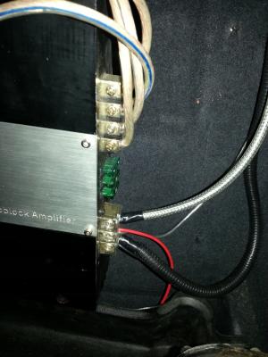

Christoffer Kjersem Skrevet April 23, 2013 Forfatter Rapporter Share Skrevet April 23, 2013 (endret) Du kan ikke koble den der i 4ohm mot den forsterkeren, så enten har du koblet i 2ohm, eller så har du surra og koblet den i 8ohm... Med mindre du bare har koblet til en sub da.Du skal koble hvert element til hver sin utgang på forsterkeren. Siden dette er en og samme utgang så har du da paralellkoblet og havner på 2ohm. Du må være 100% sikker på at du har koblet riktig pluss og minus på begge elementene, hvis ikke blir det ikke spes mye trykk i dem ;) Som jeg har sagt før så vet du hvilke kasse og hvilken forsterker jeg har. Har 2 bilder av hvordan jeg har koblet det ;) Her er baksiden av kassa: [ATTACH]38014[/ATTACH] 2 kabler går fra samme utgang til 1 element og de 2 andre til det andre elementet: [ATTACH]38015[/ATTACH] Endret April 23, 2013 av Christoffer Kjersem Manglet informasjon Siter Lenke til kommentar Del på andre sider More sharing options...
cossiemk1 Skrevet April 23, 2013 Rapporter Share Skrevet April 23, 2013 Da har du koblet i 2ohm ja :) Da gjennstår å sjekke om det er riktig pluss og minus på begge elementene. Siter Lenke til kommentar Del på andre sider More sharing options...
