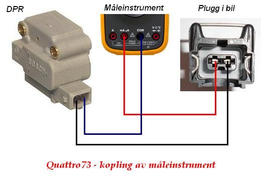

Sjekk alle slanger mm for sprekker eller hull som beskrevet HER. Om alt er ok så må du måle og justere grunninnstillingen på DPR. Hvordan dette gjøres har jeg skrevet om her --> http://www.bilforumet.no/bilmerker/audi/audi-diskusjoner/292702-guide-male-og-justere-differensialtrykkregulatoren-dpr-pa-ke-ke3-jetronic.html#post2908925
Instrumentet MÅ koples som anvist på bilde under, men aldri justere på dette uten at alt annet er verifisert i orden!
