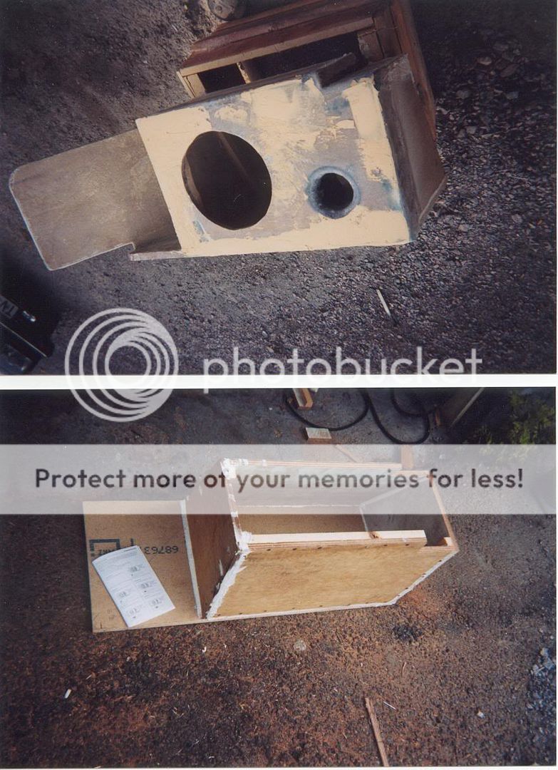

jettamaster Skrevet April 6, 2004 Rapporter Share Skrevet April 6, 2004 eg bygde egen kasse i kryssfiner, hadde eit par lag med glassfiber på framsida pussa og sparkla og lakkerte det i bilen farge. blei ganske bra synast eg. men aldi bruk silikon i skjøter og slikt på kassen, da danner det seg luftbobler under glassfiberen og det vil løsne fra kassen. bare eit lite tips. Siter -vw golf v 1,9 tdi (tddi) -vw jetta rsgl 1,6Weber. soon clean 2l 16v -vw golf II 1,6 cl Z-bra(rip) -vw jetta gl 1,8 91-mod "tuva"/rip) ligg unna vwcc / topcartuning.no. verdas største drittsekk driver dette firmaet. svindler Lenke til kommentar Del på andre sider More sharing options...
Ole-H Skrevet April 6, 2004 Forfatter Rapporter Share Skrevet April 6, 2004 Originally posted by jettamaster eg bygde egen kasse i kryssfiner, hadde eit par lag med glassfiber på framsida pussa og sparkla og lakkerte det i bilen farge. blei ganske bra synast eg. men aldi bruk silikon i skjøter og slikt på kassen, da danner det seg luftbobler under glassfiberen og det vil løsne fra kassen. bare eit lite tips. Takker veldig for det tipset :D Hadde liksom tenkt til og bruke det i skjøtene... har det blitt noen sprekker i lakken etter lyden? Siter Kjør hardt kjør stil, kjør VW bil... 2007 VW Golf GT x 1998 VW Golf GTI x 1989 VW Golf GTI Lenke til kommentar Del på andre sider More sharing options...
jettamaster Skrevet April 7, 2004 Rapporter Share Skrevet April 7, 2004 Originally posted by Ole-H Takker veldig for det tipset :D Hadde liksom tenkt til og bruke det i skjøtene... har det blitt noen sprekker i lakken etter lyden? det har ikkje kommet nokon sprekker i lakken på kassen. eg trur redningen kan vera at eg bygde ein slags ramme inne i kassen med 5 x 2 cm stokker og limte det fast og i tilleg brukte eg masse skruer. tilslutt blei den veldig solid. Siter -vw golf v 1,9 tdi (tddi) -vw jetta rsgl 1,6Weber. soon clean 2l 16v -vw golf II 1,6 cl Z-bra(rip) -vw jetta gl 1,8 91-mod "tuva"/rip) ligg unna vwcc / topcartuning.no. verdas største drittsekk driver dette firmaet. svindler Lenke til kommentar Del på andre sider More sharing options...
jettamaster Skrevet April 7, 2004 Rapporter Share Skrevet April 7, 2004 her er kassen min under bygging og pussing. har ikkje eit bra bilde av kassen når den vart ferdig. skal ned å ta nokre bilder etterpå. http://img35.photobucket.com/albums/v106/jettamaster/sub.jpg Siter -vw golf v 1,9 tdi (tddi) -vw jetta rsgl 1,6Weber. soon clean 2l 16v -vw golf II 1,6 cl Z-bra(rip) -vw jetta gl 1,8 91-mod "tuva"/rip) ligg unna vwcc / topcartuning.no. verdas største drittsekk driver dette firmaet. svindler Lenke til kommentar Del på andre sider More sharing options...
Ole-H Skrevet April 7, 2004 Forfatter Rapporter Share Skrevet April 7, 2004 Originally posted by jettamaster her er kassen min under bygging og pussing. har ikkje eit bra bilde av kassen når den vart ferdig. skal ned å ta nokre bilder etterpå. http://img35.photobucket.com/albums/v106/jettamaster/sub.jpg Hadde vært fint om du hadde tatt et bildet når den var ferdig jah :D Siter Kjør hardt kjør stil, kjør VW bil... 2007 VW Golf GT x 1998 VW Golf GTI x 1989 VW Golf GTI Lenke til kommentar Del på andre sider More sharing options...
