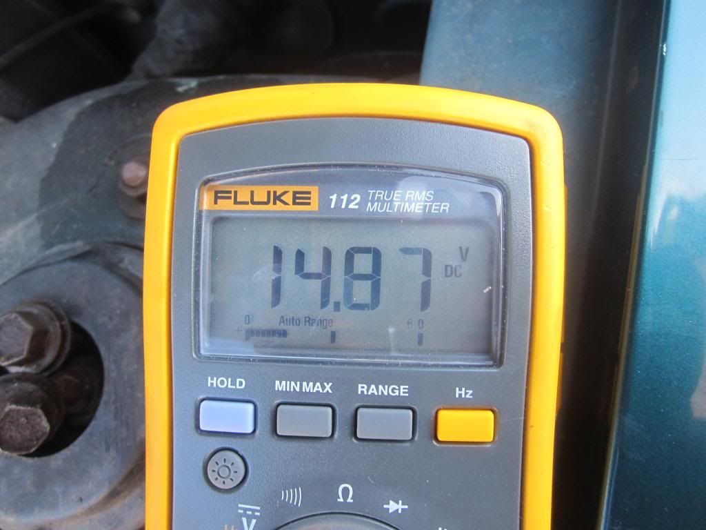

Dratt ny kabel fra dynamo til batteriet da :) Nå bør den jammen meg lade batteri, ellers skjønner jeg ingenting..
Spenning på tomgang:
Å spenning på turtall:
Den stiger aldri høyere enn 15v, så da er vel elektronikken safe? :)
Nå bør den jo lade batteri, ellers er det noe så ikke stemmer med dynamo xD hehehe

Resultatet ble at jeg bytta batteri for 3 gang :P Da det batteriet på sist bilde hadde en hvilespenning på 8.4volt, nå lader den med spenning på 14.20volt ca. Og alt iorden nå :D

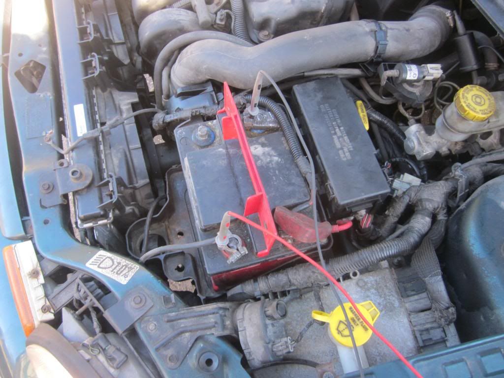

Batteriene dine ser jo ut som di kom med bilen da :carwash:
Jupp, det så litt råtten ut.. Har et Optima Redtop batteri fra 2010 så en kamerat skal prøve å lade liv i igjen. Så hvis han lykkes med det, så blir det tatt i bruk.
Nå så har jeg fiksa ny batterisko og flytta litt på polskoene så jeg fikk dette nye batteriet nedi:
Lader veldig fint nå :D Å hvile spenning på batteri er 12.80V...
