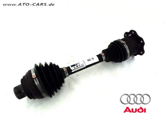

Igjen vanskelig å si, men ja drivknuten rotrer jo i sammen med hjulene så de vil følge farten på bilen og uavhengig av turtall.
Veit ikke om de bytter bare indre ledd eller hele akslingen.
Jeg ville kjøpt hele akslingen og byttet selv. Er vel gjort på en time og ingenting som trenger å justeres i forstillingen.
Ser at komplett aksling ligger på 2500 kr.
Jeg mener, er indre ledd dårlig så er det vel ikke utenkelig at ytre ledd ryker snart.
Sånn ser den ut: [ATTACH]39787[/ATTACH]
Er den prisen hos Møller? Slik jeg ble fortalt fra MECA verkstedet så var vist bare indre drivledd 2000 kr også var det arbeid utennom.
Har skiftet en del ytre drivledd igjennom tidene, dog på eldre biler. så skal vel som du sier ikke være så vanskelig nei.
