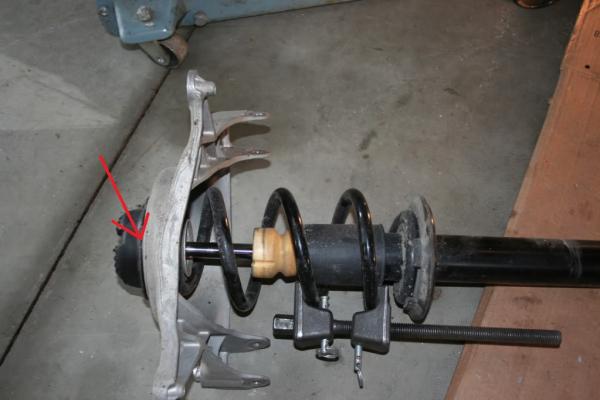

Har de sjekket at det ikke er slark oppe i overkant av demperen tro?
[ATTACH]40124[/ATTACH]
Nå er ikke jeg 100% sikker på hva det er de har sjekket, men regner med de har sjekket det meste (det burde de hvertfall).
Tanken har slått meg om det er noe med demper, fjærbeinslager? (Hvordan er det å demontere denne bare sånn for å sjekke egentlig?)

Ja, for når du svinger så følger fjæren med rundt i et lite lager som er der oppe.
Om noe er slarkete der kan jeg forestille meg at det vil bli dunkelyder når du svinger.
Og ikke minst når du kjører i humper.
Bare tenker litt høyt, kan godt hende jeg er på villspor.
Men kan godt tenke meg at det er noe de kan overse når de skal se etter slark i forstillingen.
Når det er sagt så tror jeg ikke det er noen vanlig feil heller..
Du kan jo få med deg en venn som sitter i bilen og svinger fra høyre til venstre mens du står ute og følger med på høyre side for å finne ut hvor "dunken" kommer fra.
Om fjærbeinet flytter seg i overkant i rykk og napp så er det noe som er feil der oppe hvor den røde pilen er.
I så fall burde du kjenne det godt om du holder hånden på fjæren.
Bilen skal ikke være jekket opp. Kanskje lurt å finne en liten gress flekk så hjulet går glatt mot underlaget.
