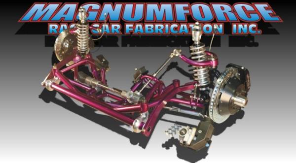

Charger68 Skrevet Mai 20, 2013 Rapporter Share Skrevet Mai 20, 2013 Hei Jeg nevnte for en kar at jeg ønsket og kjøpe et komplett understell som på bilde under men han mente dette kunne være vanskelig og få godkjent, noen som bekrefte eller avbekrefte dette? :) Siter Lenke til kommentar Del på andre sider More sharing options...
BossCat Skrevet Mai 22, 2013 Rapporter Share Skrevet Mai 22, 2013 Kommer an på hvilken årsmodell bil det skal på, og hvordan den er registrert Siter Bilforumet.noModerator: Lakk og Karosseri Lenke til kommentar Del på andre sider More sharing options...
Charger68 Skrevet Mai 25, 2013 Forfatter Rapporter Share Skrevet Mai 25, 2013 Det er til en 68 Charger. Hve mener du med hvordan den er registrert? :) Siter Lenke til kommentar Del på andre sider More sharing options...
BossCat Skrevet Mai 27, 2013 Rapporter Share Skrevet Mai 27, 2013 Om den ble solg ny i Norge og har vært vanlig registrert, om den har blitt importert ved et senere tidspungt og kansje registrert som milestone, om den ble importert etter den ble 30 år og importert som vanlig bruksveteran, eller om den har urettmessigt fått stemplet bevaringsverdigt kjøretøy i vognkortet. Men rekner med at den er importet og registrert som vanlig veteran, så da skal det ikke være noe stort problem siden det er en 68 modell, hadde det vært en 71 modell eller nyere, så er det nesten ikke muligt med slike ombygginger Siter Bilforumet.noModerator: Lakk og Karosseri Lenke til kommentar Del på andre sider More sharing options...
