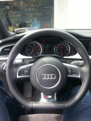

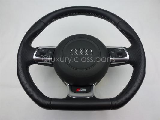

Flat bottom TTS ratt fra 2012 mod. (rund airbag)

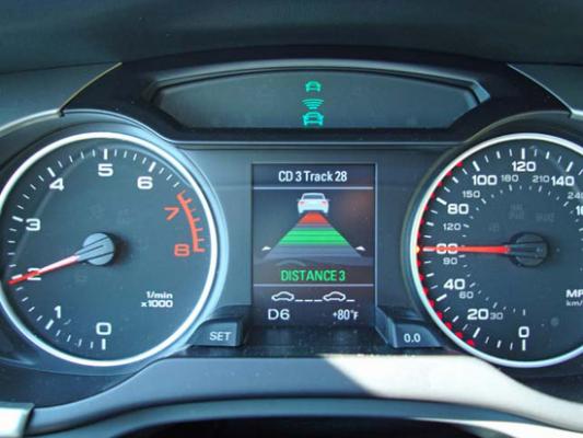

Her er et bilde etter montert Adaptive Cruice Controll.
[ATTACH]38976[/ATTACH]
Den gir deg også "Braking Guard". Genialt system, og vel verdt å få montert.
Her fikk jeg hjelp til montering og programmering, men man må bytte instrument, hendel/bryter på ratt og montere radar og styre enhet.
Måtte også innom verksted for å åpne komponentbeskyttelsen pga det nye instrumentet, men det var ingen sak.

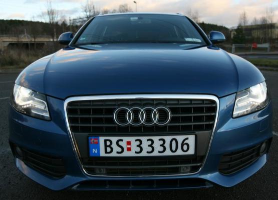

Jeg har også lakkert om panser og støtfanger fremme for ca 2 uker siden, det ble som nytt. (Var litt steinsprut før)
