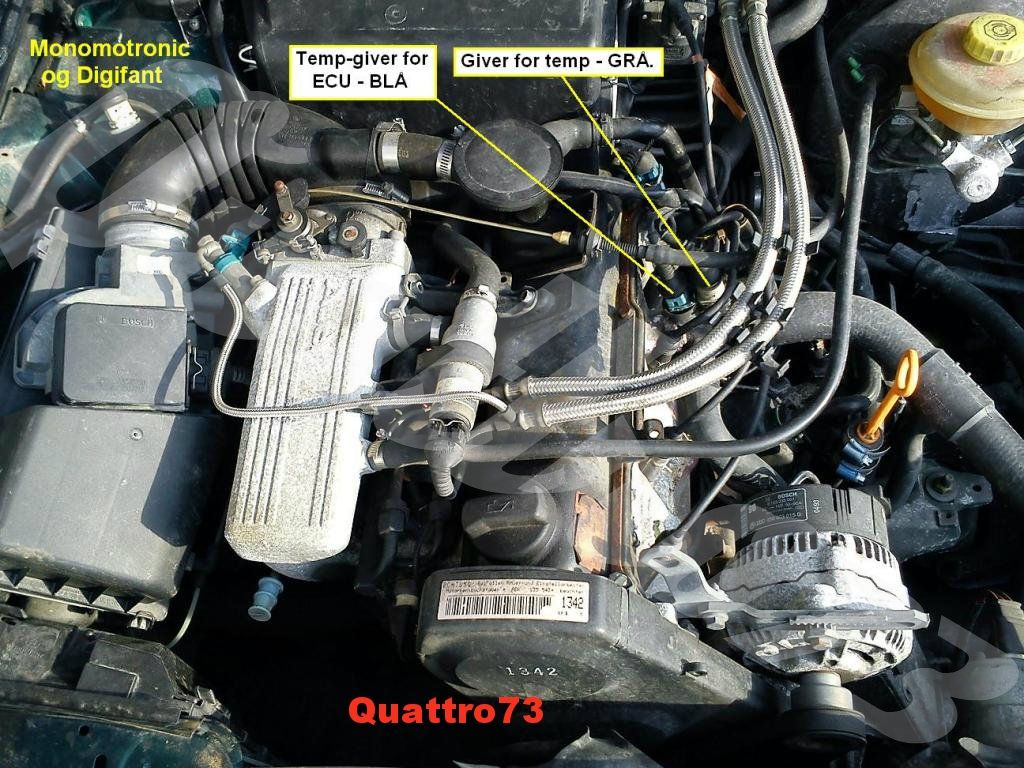

Ja, da er det to forskjellige verdener under panseret. Om du har innsprut så må du finne ut om det er KE-Jetronic eller Digifant du har. Uansett kan du begynne med å sjekke temp-giver til ECU, se bilde under.
Motstanden (verdien) i denne skal samsvare med tabellen under.
