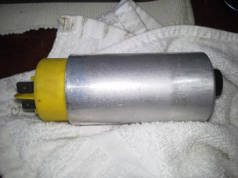

Så du har 4wd?
Pumpa og rørene som sender diesel fra venstre tankdelen til høyre tankdelen pleier å ryke. Dvs at du suger tom høyre kammeret og da får du problemer.
