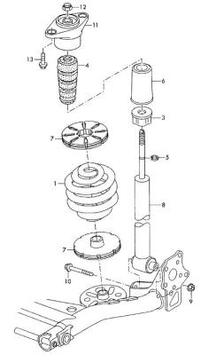

Da jeg fant riktig modell på ETKA ble det lettere. Så på 4motion jeg.
Men iallefall, lett jobb å bytte dempere.
Skru ut nedre feste på demperen på begge sider (nr 9 og 10 på bilde). Bilen vil holde høyden sin, og boltene vil bli lettere å få ut siden det ikke er noe belastning på de da. Så løft opp bilen. Trenger ikke å ta av hjulene. Øverst på demperen sitter det 2stk sekskantskruer (nr 13 på bilde). Skru ut de, og demperen er løs fra bilen. Gjør det motsatte da du skal sette inn ny demper.
[ATTACH]39280[/ATTACH]
Bytt gjerne del nr 11 på bilde da dette er en svakhet i følge Møller. Mine fester knakk for noen uker siden.
