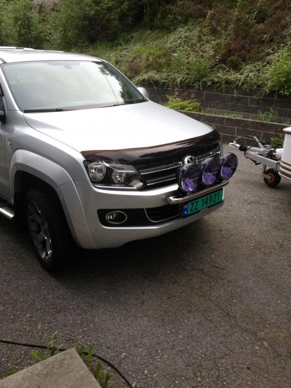

Ja, kan vel få påpakk om å fjerne ene hjelpelykta på evt PKK eller utekontroll. Så mekk evt også en hurtigkobbling på den midtre lykta så den er enkel å fjerne.
Men ang. kabel, så kan det være greit å prøve å få lirket denne inn gjennom der det allerede er gjennomføringer. Evt må du utvide eller borre et nytt hull. Men påse at 1. ikke kabelen blir liggende å gnisse i metallet, og 2. at det er så tett at det ikke kommer seg vann gjennom veggen.
E fullstendig klar over at da ikkje er lovlig, men den tid den sorg, e fort gjort å fjerne i ein evt. kontroll, to skruer og hurtigkobling på ledningene..
Har fått kobla opp de opp no og fått lys i dei, men har ikkje fått lagt opp bryter te de enno..
So lurer på om nåken veit kor det e enklast å trekke ledning inn i bilen, e jo så trangt og jævligt??
