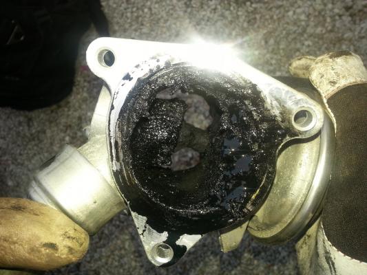

Hei igjen Opelduude. Dette er første gang jeg legger ut svar med bilder på bilforumet. Aner ikke hva som skjer når jeg trykker "legg inn svar".
Iallefall, det skal være noen bilder av EGR ventilen, samt inngang til Innsugsmanifold. Hvis du kan se bildene, så ser du at det er rimelig(!!!) igjensotet alt sammen! Jeg har bare renset EGR-ventilen, men må nok bite i det sure eple og demontere innsugsmanifold å rense det også etterhvert.
Bilen ble uten tvil litt bedre å kjøre, men jeg opplever fortsatt dårlig akselerasjon ganske ofte.
Kunne du kommet med noen kommentarer til bildene? Jeg regner også med at det går et rør fra turboen til selve EGR-ventil/innsugsmanifold. Det var en del skitt der og. Bør dette også renses?
