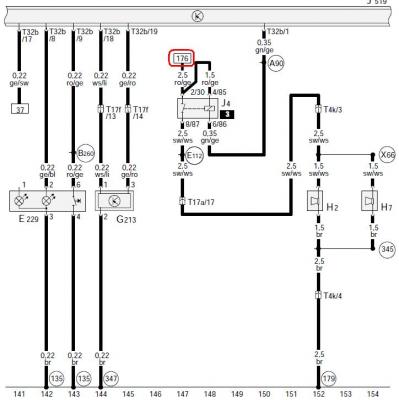

Koblingsskjema HORN (Fløyte) til Audi A4 b5 1.8t 1996 mod ?
keon2k
Hei.
Har en Audi A4 b5 1.8t 1996 model. Fløyten fungerer ikke, har en mistanke om at det er brudd i en ledning en plass.
Har byttet fløyten foran bilen og sjekket ved å kjøre direkte strøm på om den fungerer. Og da virker den.
Men fungerer ikke når jeg trykker inn rattet for å få den til å fløyte, hører releet klikket når jeg presser inn rattet.
Kan det være ledningene fra releet til fløyten som er gåen?
Noen som har koblingsskjema eller noe liggende? Har lyst å legge nye ledninger fra releet og bort til fløytene. Må det loddes da, eller går det ann og skru ledningene innpå?
