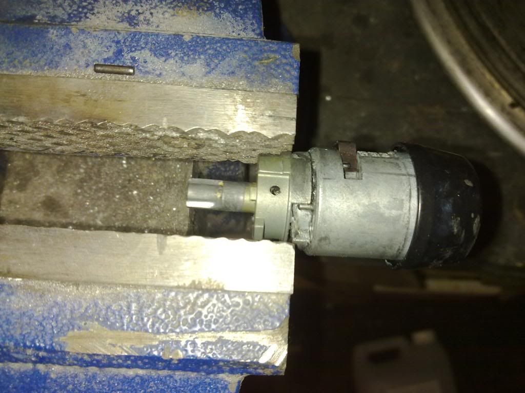

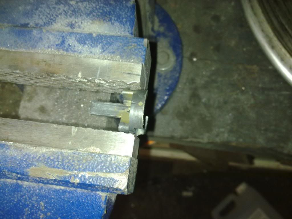

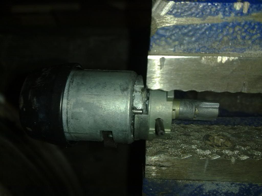

Skulle bytte bakstykket på tenningslåsen da jeg merket at en pit av pinnen i låsen var knekt: 20130713_162923.jpg
Er det mulig å få dette holdbart igjen (sveis, lodd, lim)? Eller er det bare å bestille nye nøkler med en gang? Vil nødig plukke ut tenningslåsen igjen senere...

Uten den "pinnen" vil du ikke klare å vri rundt bakstykket på tenningslåsen, ville investert i ny (eller brukt).

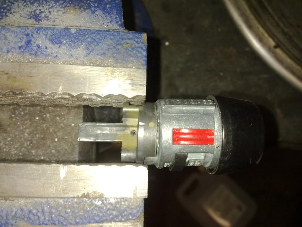

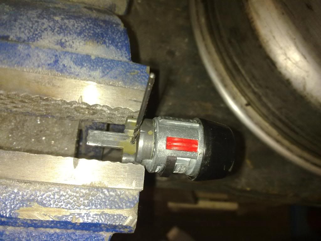

Kjøpte ny sylinder på Møller...og har fått den på plass.

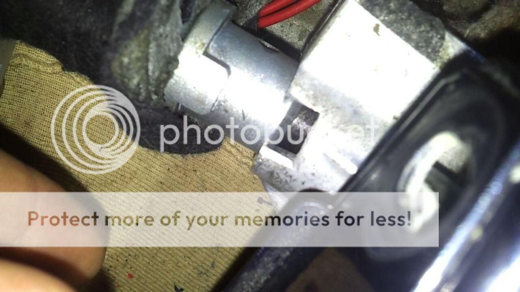

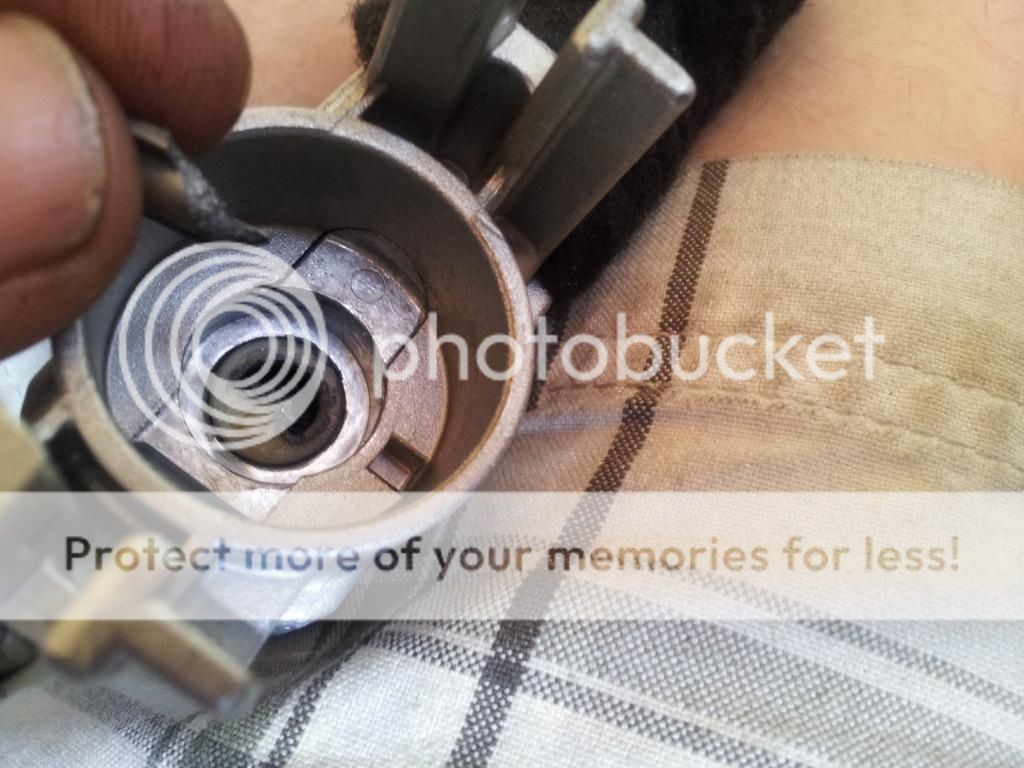

Men selve tenningslåsen/huset/rattlåsen får jeg fanken ikke inn i rattstammen igjen. Noen som har greid dette?? Prøvde litt med en klemme/tvinne, men den vil bare gå skakt inn.

Prøvde du montere den med nøkkelen i tenningslåsen - slik at ikke rattlåsen er "på"?
Prøvde det så vidt. Men det ser ut som det butter imot før det... Bildet viser så langt jeg klarte å få den, uansett: Det er så det akkurat (ikke) skal passe... :p
