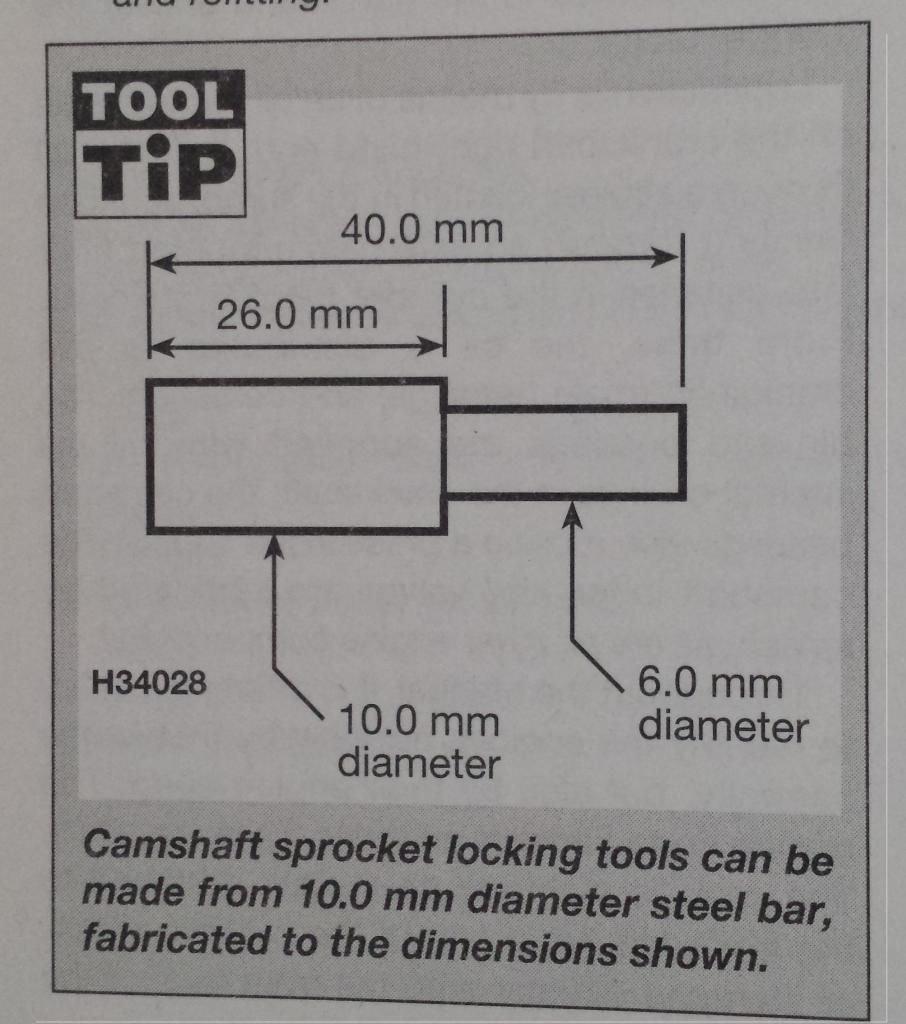

Jeg skal prøve å få lagt ut Peugeot sin egne manual hvis jeg får til, hvis det er til hjelp

På de aller fleste peugeot motorene kan du bruke vanlige bolter. M8 vanligvis og M6 på noen
