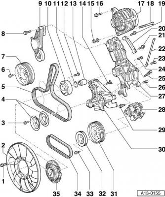

Var en bilmekaniker som kjøpte denne på bil-ekstra. Vet ikke ossen reim det er. Men det var et fint mellomrom der di gnisser nå da jeg satt den på og helt til nå.. Men, er det noen av hjulene som kan slakke seg så dette skjer eller kan reima ha strekka seg?
multireima mi strakk seg. Min ble så slakk at strammehjulet ikke klarte å stramme reima mer (sto på maks) så den hoppet et hakk ut på sporene på reima og begynte å gnage seg i stykker
Endret av TKarlsen
Bil: Audi A4 B8, 2.0TDI 143hk
Prosjekt:
hmm, ja okei.. får prøve og skifte den ut da for høres jo noe snodig ut dette her.. hehe :) Kan ikke tro noe annet en an den har strukket seg for er jo ikke flere bevegelige deler nedi der som kan forersake slakk på reima.. som jeg vet! og det er bare spørsmål om tid før den ryker for ligger gummi over alt nedi motorrommet og strammeren står så langt den kommer tror jeg..
