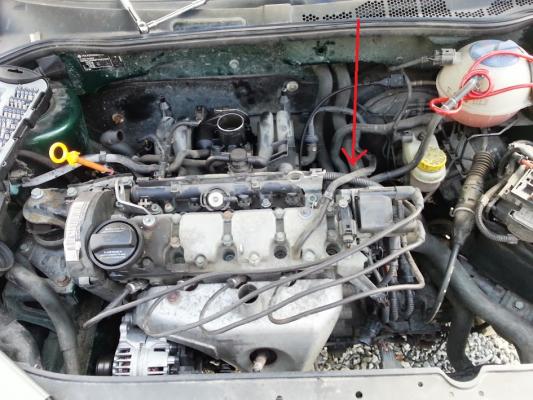

Hei dere, og alle i fremtiden som kanskje får samme problem som jeg har hatt med bilen!
Som dere har lest over så begynte bilen min å hoste, og koden 16705/16706 dukket opp på feilleseren. Dette forteller deg at "veivakselsensoren" ikke har det så bra. Du må da bytte ut denne. Delen kostet litt over tusenlappen hos mekanikeren (250,- på finn.no) og skal settes inn helt nederst på motorblokka, bak og UNDER startmotoren. (Dette gjelder spesifikt min bil ( Polo 2000 mod 1,4 L motor: AKK)
Det er ikke verre enn å ta ut startmotoren (3 bolter (13 mm mener jeg å huske) og en kabel) for så å dra denne ut så man kommer til den lille sensoren som anvist på bildene jeg håper følger med. Sensoren løsner du med en liten umbrako, for så å rive den rett ut. Og dytte den nye rett inn.
Håper dette kommer til nytte for flere!
