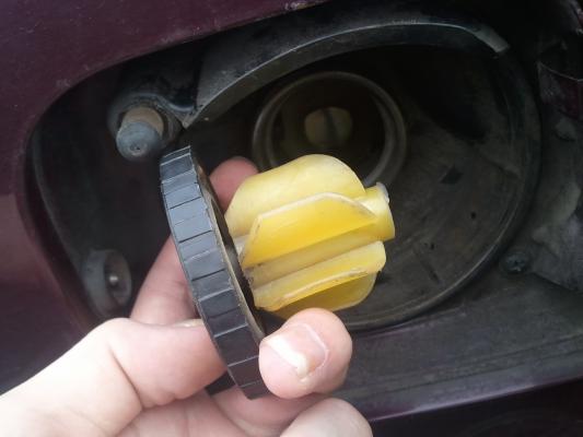

Har en 96´ A4 som bensinpumpen ble byttet på ca. et år tilbake. En stund senere begynte den å oppføre seg veldig merkelig -- fusking i lav hastighet, plutselig sporadisk turtall (som en jojo), tilfeldige stopper osv.
En gang glemte jeg å sette på plass bensinlokket og da gikk den helt normalt igjen. Hvis jeg dytter lokket/proppen helt inn så kveles bilen helt, men den går fint hvis jeg plasserer den med litt klaring. Kan også høre rimelig høy "suge" lyd fra tanken når lokket ikke er i.
Noen som har vært borti liknende eller vet hva som foregår? Regner det har noe med vakum/trykk å gjøre. Har ingen feilkoder bortsett fra A/C som har vært gåen lenge.

Tanken skal stå med litt undertrykk, er en ventil mellom innsug og kullfilter, så rør videre til tank. Altså gjør dette undertrykket at pumpa sliter med å levere nok bensin(trykk). Den pumpa som ble montert, gir den ut riktig trykk? Kjøpt originaldel eller Biltema-greier?

Det er ikke så enkelt at kullfilterventilen på din alltid står åpen? Men uansett så vil det maksimalt kunne skape litt undertrykk i tanken, mens pumpa skal være god for sikkert 10 atm. Tror pumpa di feiler noe.

Det er ikke så enkelt at kullfilterventilen på din alltid står åpen? Men uansett så vil det maksimalt kunne skape 1 atm undertrykk i tanken, mens pumpa skal være god for sikkert 10 atm. Tror pumpa di feiler noe.
Du har nok rett her. Etter jeg lekte meg litt i VAG-COM (01 - Engine Electronics > 01 - Measure blocks > Group 008) så ser jeg at den ikke aktiveres og står alltid åpen (TankVent ON). Etter jeg kvelte bilen så fikk jeg feilkode på EVAP rimelig fort.
Men da er spmørsmålet om det faktisk er noe feil med EVAP, eller om det rett og slett er pga. for lite trykk via bensinpumpa...
