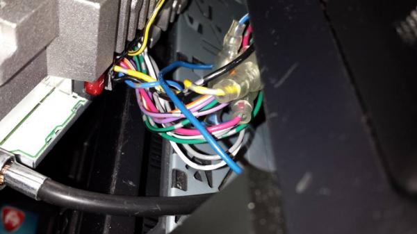

Pioneer spiller sluttet å virke etter dødt batteri
bi a op
Er det strøm inn på spillern da? I såfall er det spillern som er død.
Er strøm på spilleren ja, tror jeg i hvert fall. Hvordan kan jeg sjekke det? Har multimeter liggende et sted. Har hørt at spillere går i en sånn Anti-Theft modus. Spilleren tror den er stålet og nekter å skru seg på. Det finnes på de fleste stock spillere.
Det er sikkert 20 ledninger her.
Alle de ledningene som er dobbelfarget (Feks grønn og sorte striper) er til høyttalerene. Sjekk spenning mellom rød og sort, og gul og sort. Gul/sort gir spenning hele tiden og rød/sort gir spenning når tenninga er på hvis jeg ikke tar helt feil.
