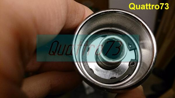

Så gikk jeg på de gamle caliperne for å overhale dem etter guiden her. På den første får jeg ikke skrudd stempelet hverken ut eller inn. det roterer fint, men tar ikke gjenge for bli skrudd. Jeg satte på trykkluft, og da beveger stempelet seg ca 5 mm ut. men det entrer ikke noe gjenge her heller, så jeg får ikke skrudd det videre.
På den andre caliperen kom stempelet greit ut, men det hadde stygge rustskader i kromoverflaten, bare å kaste ifølge guiden.
To spørsmål altså: Hvordan få skrudd stempelet som ikke vil ut, og går det an å kjøpe også stempel i løs vekt på ebay? dersom ikke er vel løpet kjørt og jeg må stille opp hos VAG og kjøpe NYE calipere??
