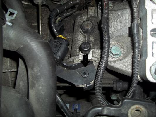

Under den som pilen peker mot er det ein stor umraco er dette påfyllingen?
Den svarte hetten ser ut som det er lufting når eg tar av knotten er det ein nippel under av typen man kobler på ein slange.
Den andre mutteren er eg usikker på hva er.
