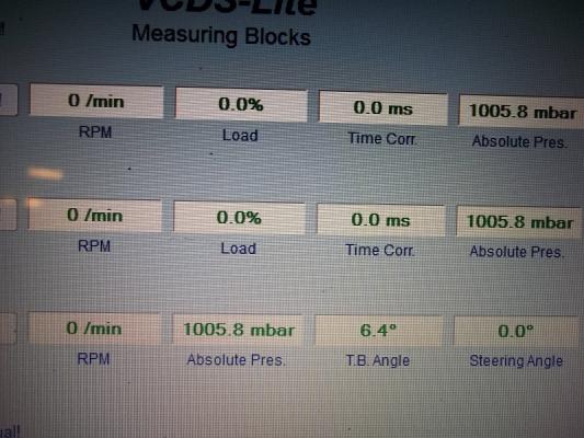

[ATTACH]40153[/ATTACH]
Dette er uten att motoren går

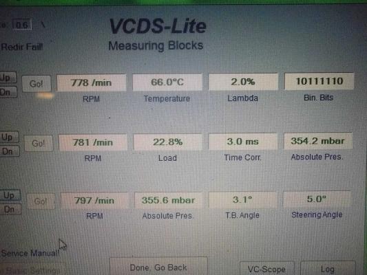

[ATTACH]40154[/ATTACH]
På tomgang

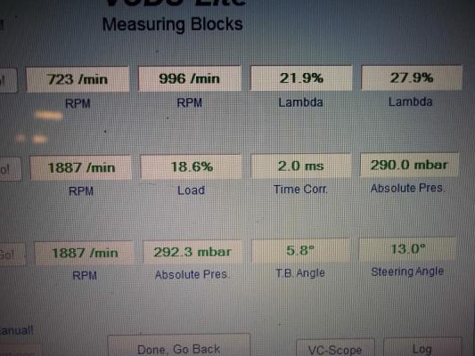

[ATTACH]40155[/ATTACH]
Her går bilen på ca 1800rpm men to av rpm målerene står på 700rpm og 900rpm.
[ATTACH]40156[/ATTACH]
Noen som vett om dette er rette verdier?
