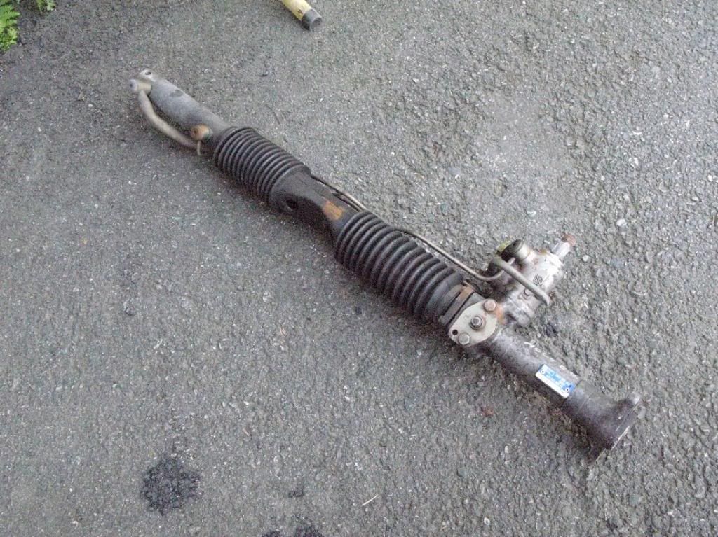

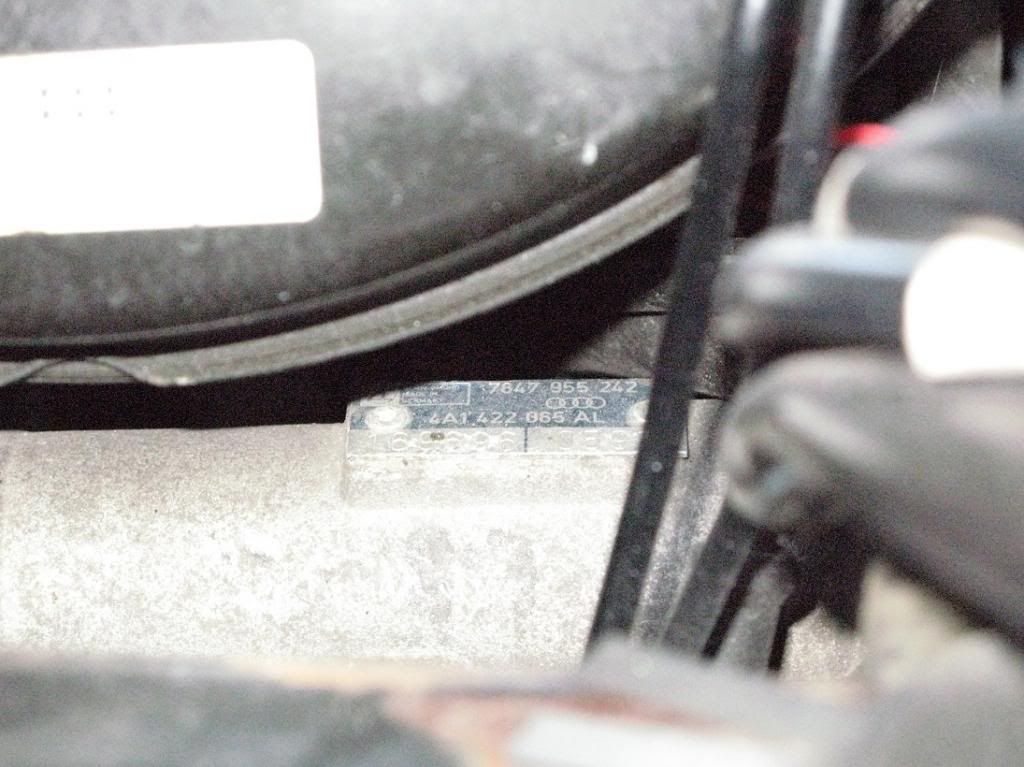

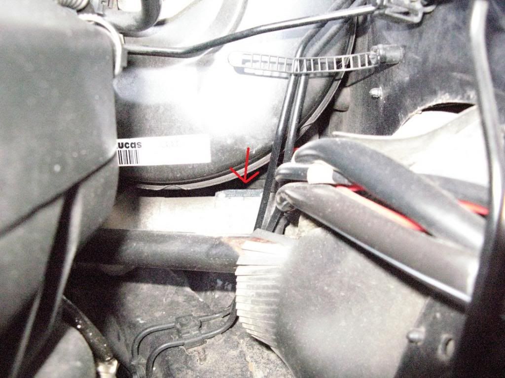

Her ser man hvor ID-platen til tannstangen er slik at man kan kjøpe en identisk på ebay.com/co.uk/de. osv
Mitt delenr er 4A1 422 065 AL. Det finnes MANGE forskjellige nr der ute. Om de fysiske forandringene er store aner jeg ikke.
Dette er den "nye" tannstangen kjøpt på ebay.de. Søk på Audi A6 Lenkrad eller lenkung

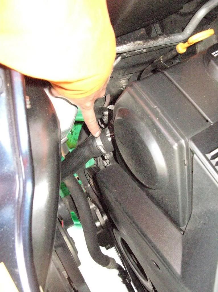

Vi må tømme motoren for kjølevann da slangene til varmeregisteret må fjerens for å komme til servo slangene. Løsne slangeklemmen her og la det renne. Plasser en panne under.

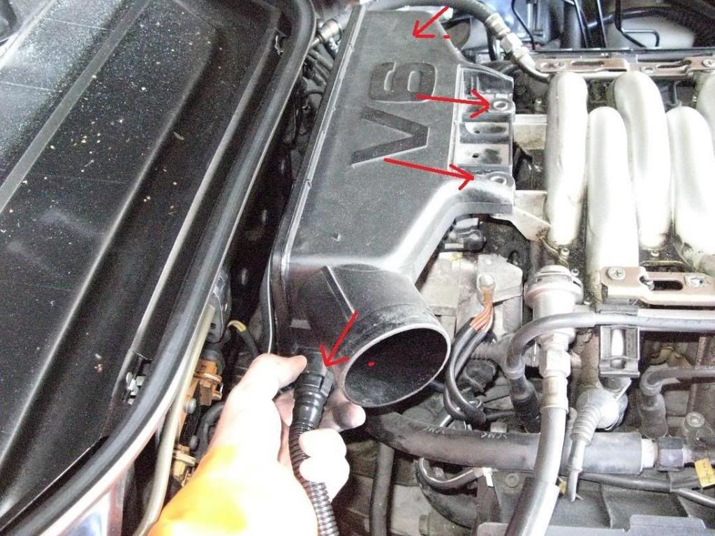

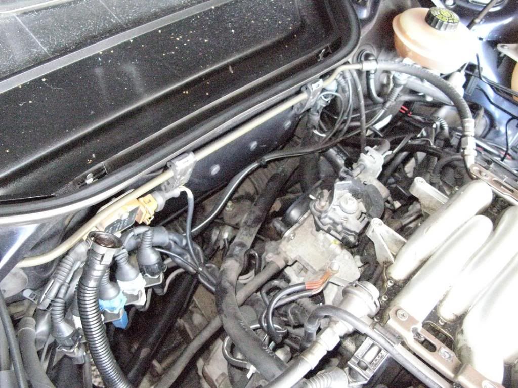

Fjern luftfilterboksen og røret til spjeldhuset. Topplaten til motoren og.

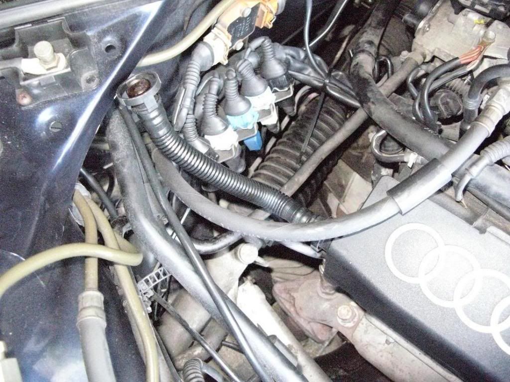

Så fjernes resonansboksen. To 10 mm bolter på toppen. Knip på rørstussene til veivhusventtillasjonene på hver side og popp de av.
Nå ser man tannstangen nedi der.

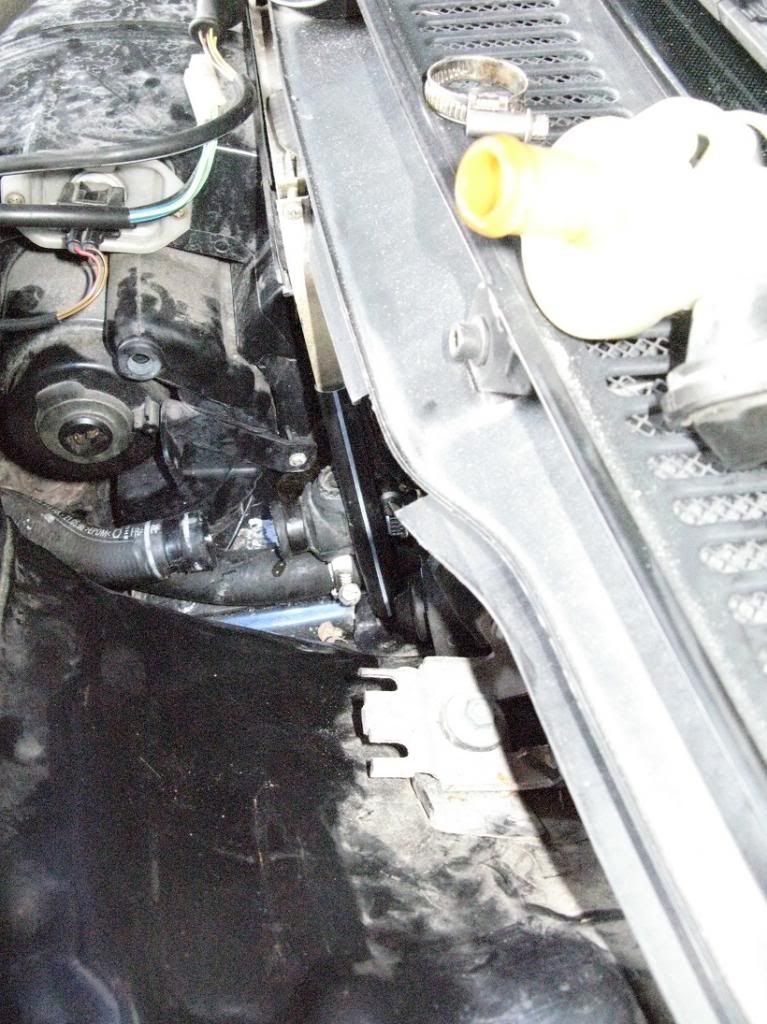

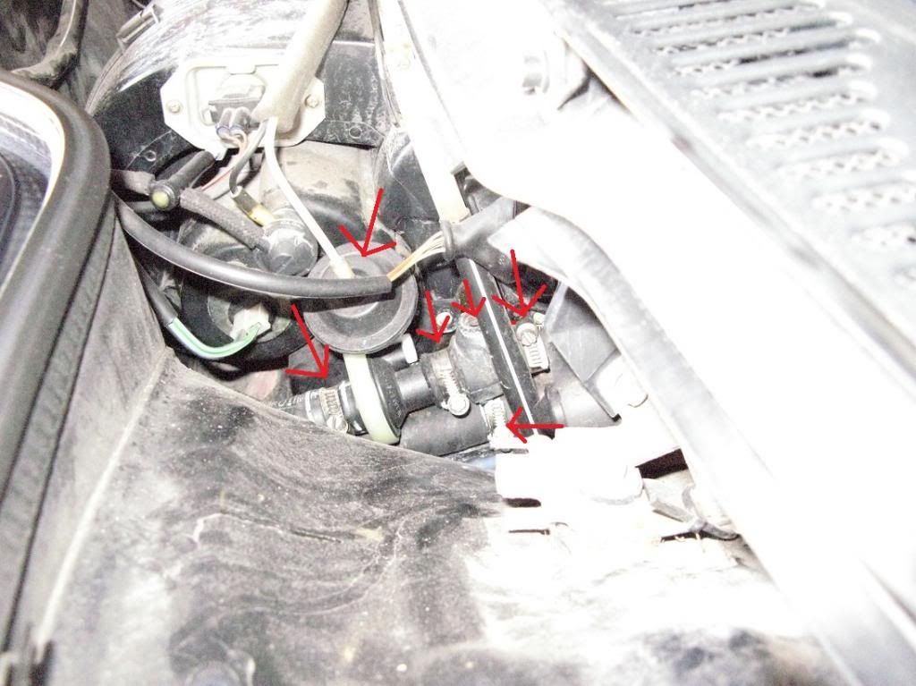

Det vacumstyrte spjeldet til varmeregisteret må fjernes. Dette ligger i vannkassen rett under frontruten. Riv av plastdekselet nedenfor vindusviskerene. Under der.

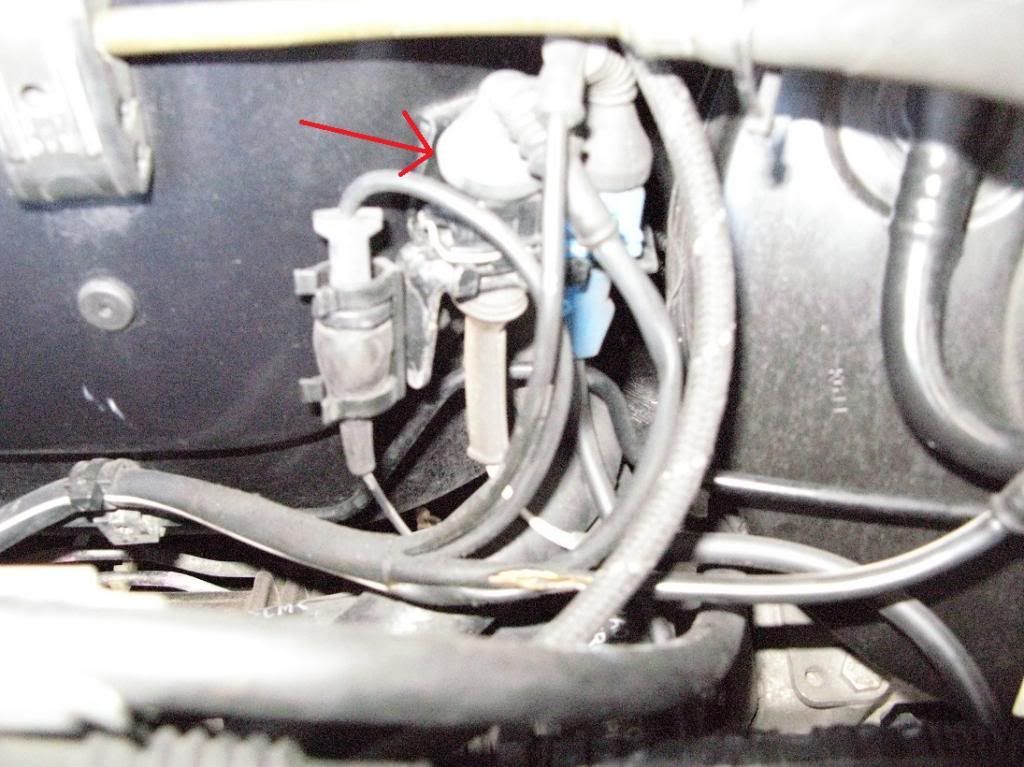

Disse kontaktene må fjernes og. Dyttes til siden. Skrues løs med 8mm skrue mener jeg.

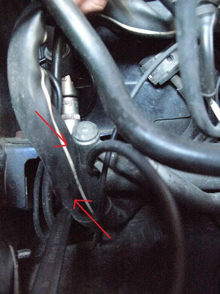

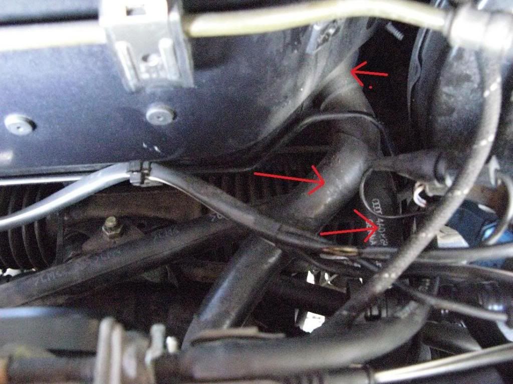

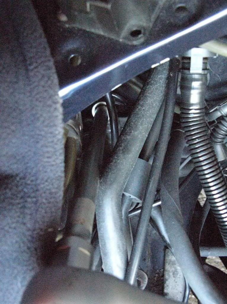

Her er begge slangene som går til vancumspjeldet og registeret. Disse draes ut og dyttes til siden.

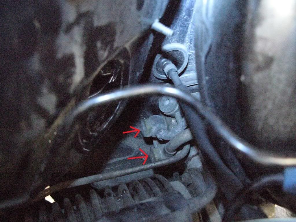

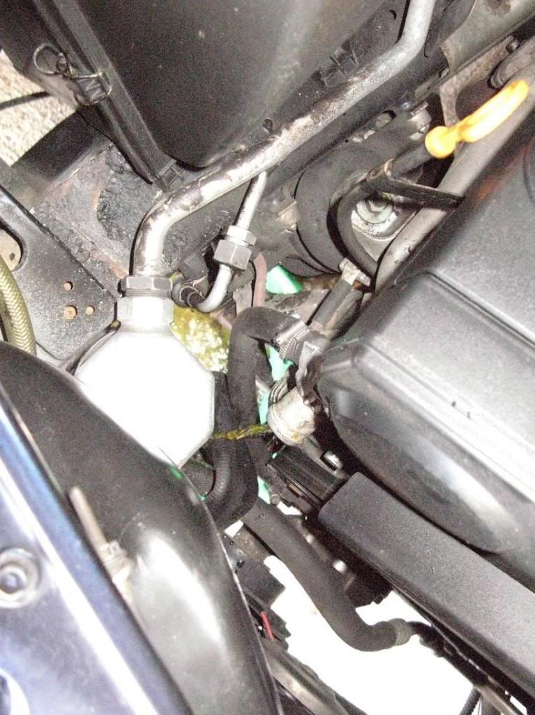

Her er slangene vekke og vi ser endelig banjokoblingene på tannstangen. Dette er 19mm bolter. Her hadde det vært greit med små hender.
Plasser en panne under bilen og skru løs. Servoolje kommer til å renne. Jeg blåste ned i servotanken for å tømme hele systemet for olje. Er greit med 100% fresh start.

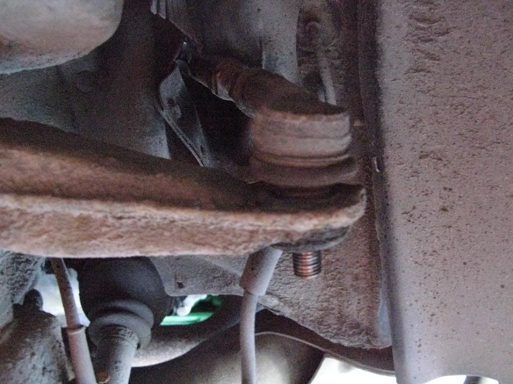

Løsne endeleddene på hver side.

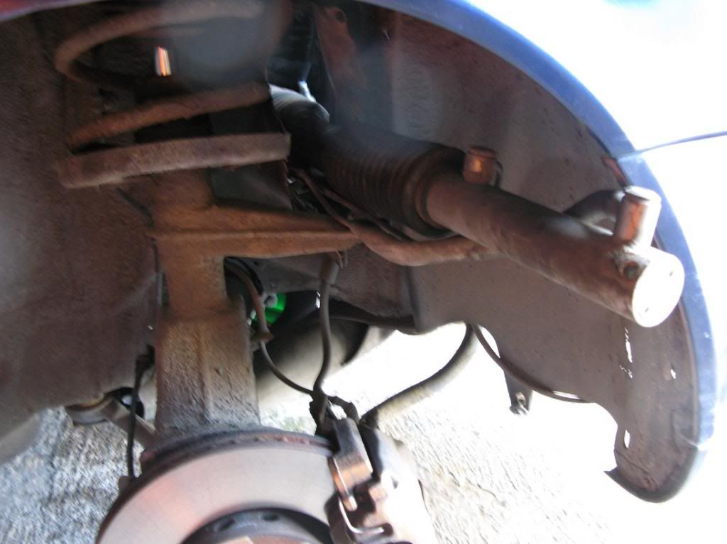

Jeg glemte å ta bilde av førersiden. Der er tannstangen festet med to 13mm bolter. Det er enkel tilkomst fra hjulhuset.

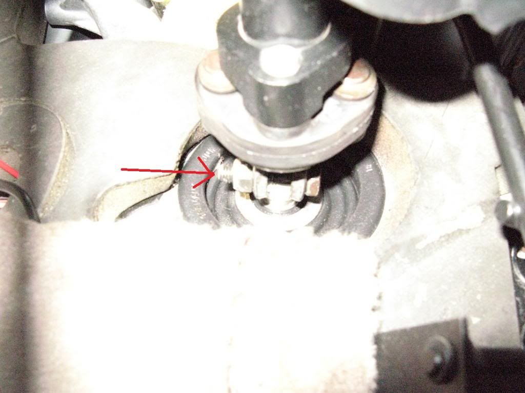

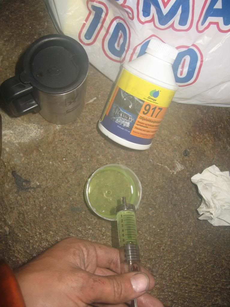

Kryp ned på gulvet og skru ut 13mm bolten som kobler tannstangen til rattet.
