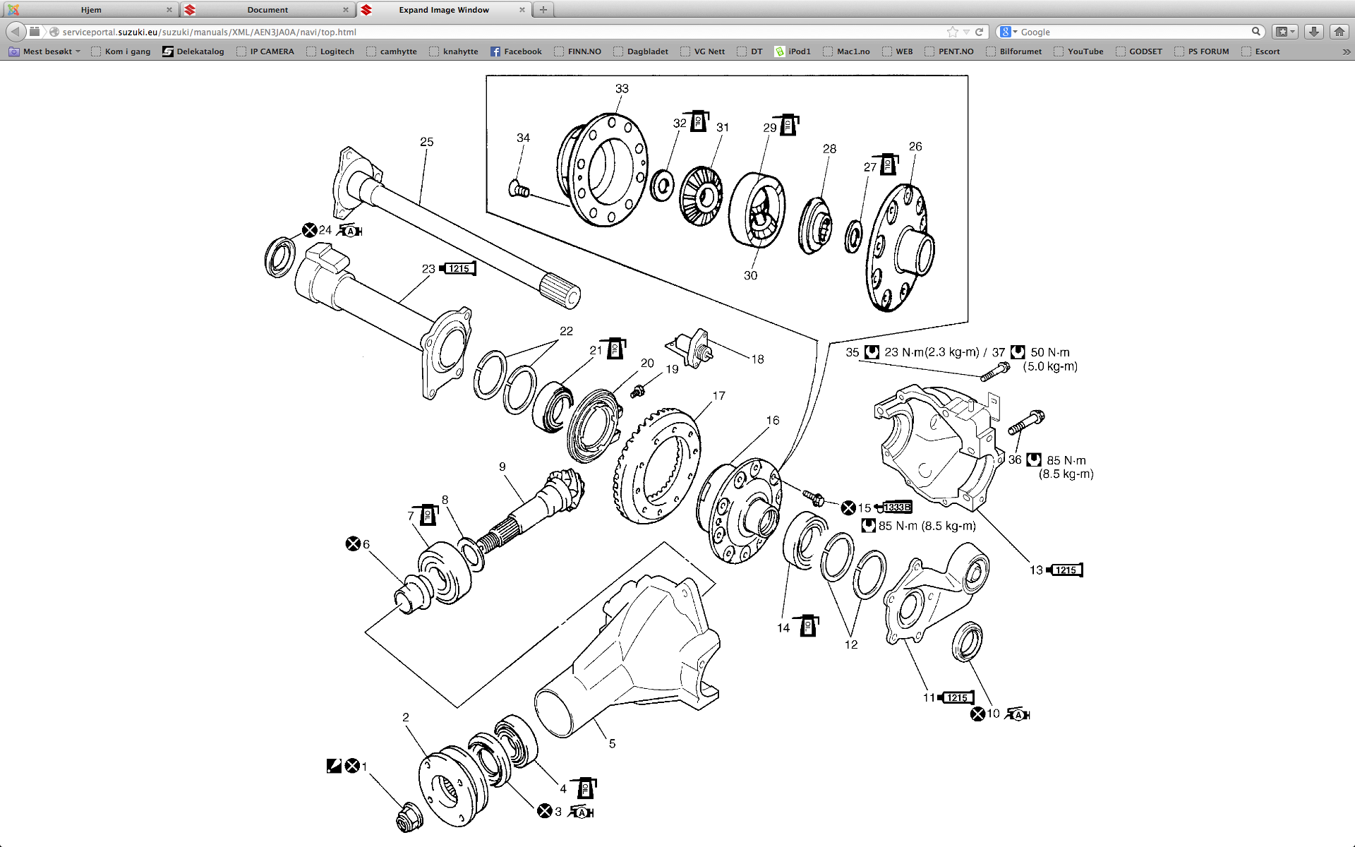

Det viser seg at det med 99% sikkerhet er front diff'en det gjelder. Det viser seg at den lekker sånn smått. Tenkte jeg skulle bytte den og i den sammenheng, ett spørsmål:
Vet noen her inne om det er stiv eller leddet frontaksling på Grand Vitara 98-modell? Evt hvordan jeg ser det? :P

Det er egentlig begge deler. Den er vel leddet med 2 drivaksler på hver side. Men diffen har en stiv aksel på venstre side. hele diffen er nok 1 meter brei tenker jeg.
Her er ett bilde av alle delene i diffen. Der ser du den akslen jeg prater om. Så er det ledda drivaksler på hver side
