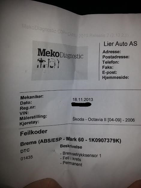

Hei!
Skriver på vegne av en venninne som har problemer med ESP'en på sin Skoda Octavia II 1.9 TD 2006-modell. Hun har fått lest ut feilkoden på et Mekonomen-verksted, den er som følger (se også vedlegg):
Brems (ABS/ESP - Mark 60 - 1K0907379K)
DTC: 01435 - Bremsetrykksensor 1, Feil i krets, permanent
Min venninne har ikke uten videre økonomi til å få feilen fikset, men ble av en gammel Skoda-mann på Mekonomen-verkstedet anbefalt å gå til merkeforhandler for å reklamere. Han fortalte at dette var en kjent feil som burde utløst en tilbakekalling av berørte modeller, og at Skoda i hans tid hos merkeforhandleren reparerte denne feilen kostnadsfritt for kunden.
Da hun oppsøkte merkeforhandleren ble hun arrogant avvist i kundemottaket til verkstedet, og er derfor i en ganske fortvilt situasjon. Er det noen av dere i Skoda-familien som kjenner til denne problemstillingen og kan bidra med generelle opplysninger og historikk, og aller helst argumenter eller dokumentasjon som kan få merkeforhandler til å ta ansvar?

Dette får du aldri dekket, da bilen er for gammel. Dette gjelder ikke bare VW/Skoda, men også Ford og mange flere merker.
Til VW får man nå kjøpt et rep.sett som koster ca. 3000kr, (istedetfor ny ABS enhet til 10000kr +) så vil tro du får det til Skoda også.

Har hørt om problemet men kjenner ikke videre til det. I noen tilfeller er det kun bryteren for bremselys som er defekt, altså en enkel og billig affære å fikse. Om det er G201 så finnes det rep-sett til dette, Litt om dette problemet på et Skoda-forum, feil på Teves mk60. Når leser der så er dette en kjent svakhet.
Possible Causes
  • Brake Pedal Switch (F) faulty/jammed
  • Brake Pressure Sensor 1 (G201) faulty
Possible Solutions
  • Check/Replace Brake Pedal Switch (F)
    • See Measuring Blocks
  • Check/Replace Brake Pressure Sensor 1 (G201)
    • ABS Hydraulic Unit (N55) may need to replaced
    • Perform Brake Pump Bleeding
    • Perform Brake Pressure Sensor 1 (G201) Basic Setting
    • Replace Brake Electronics Control Module (J104)
Special Notes
  • When found in MK60 ABS/ESP Brake Systems:
    • Check if the Repair Kit documented in TPI 2024465 (RoW VW), 2025290 (RoW VW Commercial) or 2025633 (RoW Audi) with the Part Number 1K0-698-517-B is compatible, using the Repair Kit allows to replace the Hydraulic Unit (N55) and the Brake Pressure Sensor 1 (G201) separate from the Control Module which will reduce the Repair Costs.
