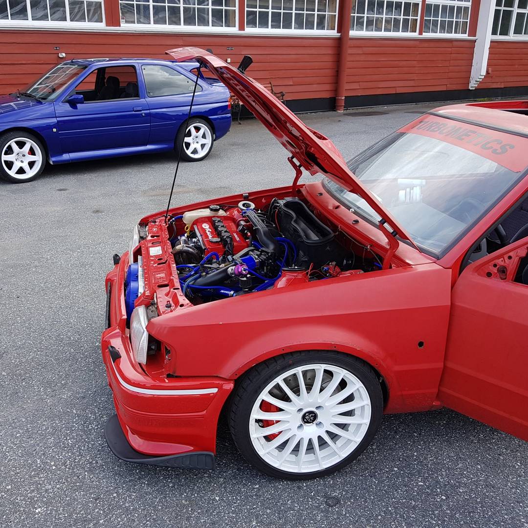

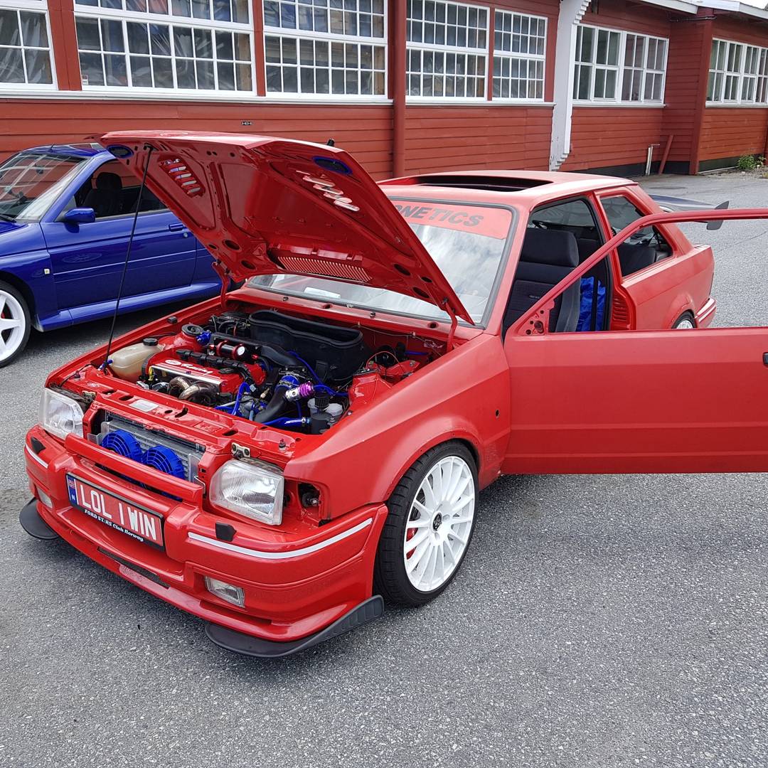

Ja ting har tatt tid. Takk for det :)

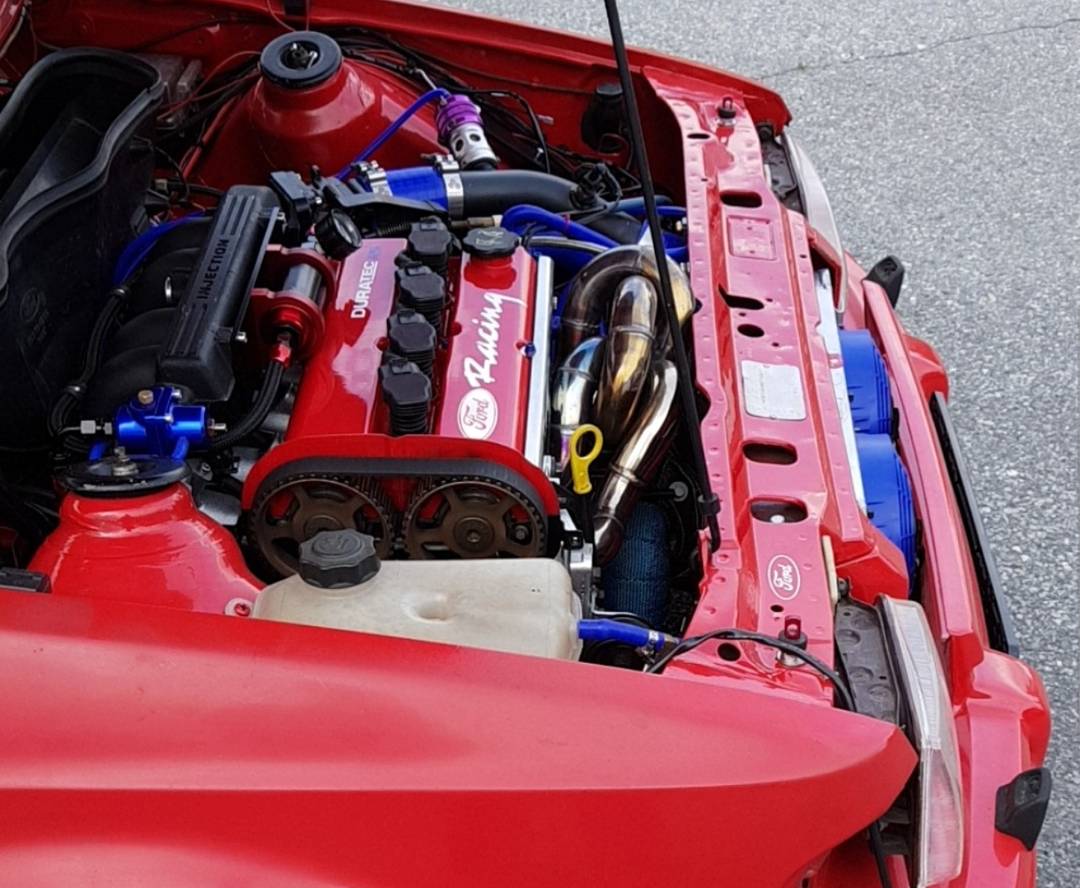

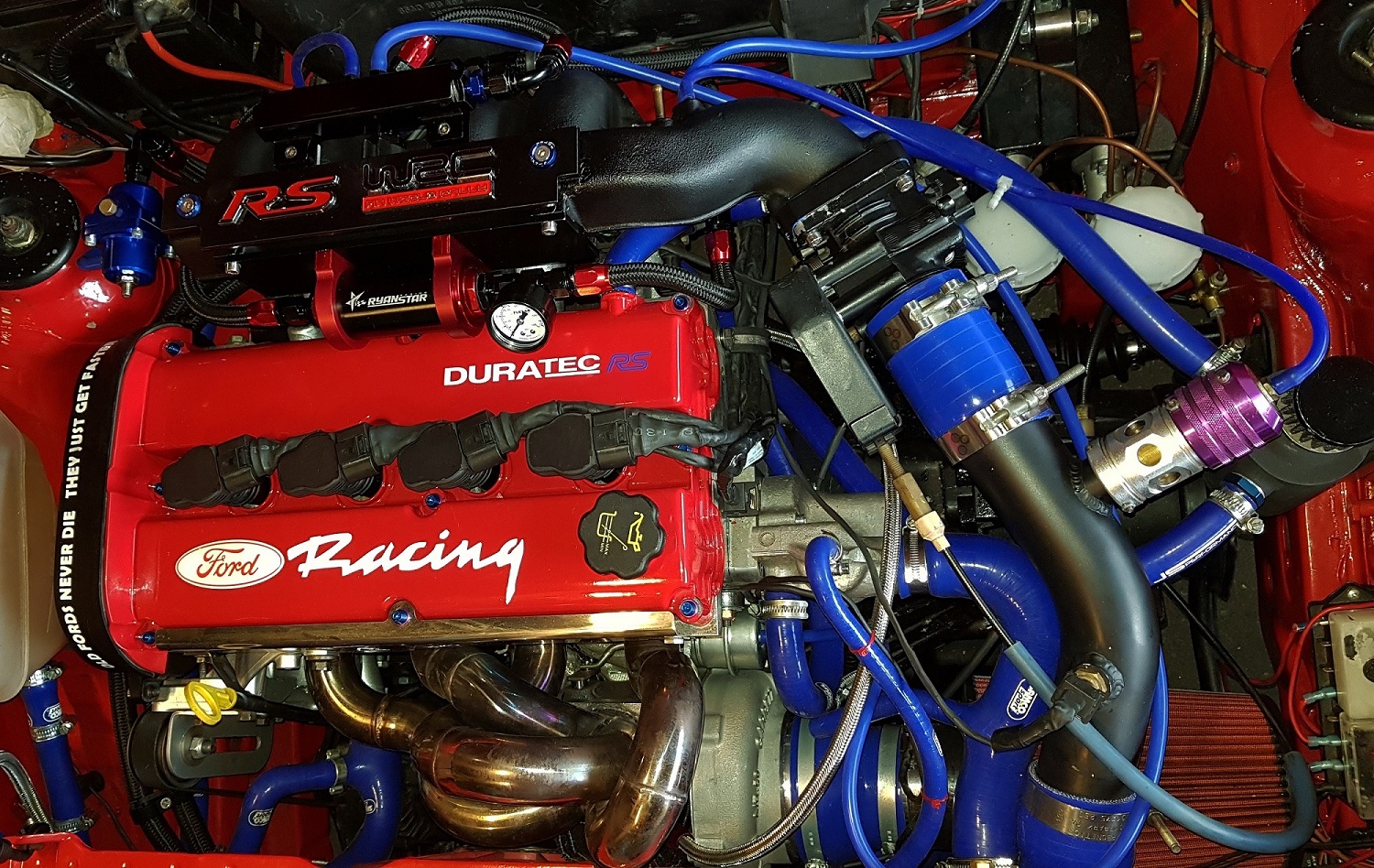

Ikke kjørt mye,bilen går magert så den må mappes.
Er også diverse feil som må utbedres,bilen går varm på tomgang så spørs om jeg ikke må ha noe kraftigere radiatorvifter,skal prøve å bytte thermostat å se om det hjelper.
Bremsene er ikke på stell heller,de virker men har bilen stått en stund må jeg pumpe opp trykk på pedalen for at de skal virke skikklig igjen,spørs om det ikke er en lekksaje en plass ellers er det noe annet som er feil.

Jepp,har å pusle med jeg ;)
Viftene skal kobles opp mot dataspruten,men har ikke kommet så langt ennå. Har bare koblet de direkte til batteri foreløpig, men nå er det vel ikke akkurat noe kvalitets vifter jeg har, de er slanke å fine siden det er så trangt om plassen. Skulle nok hatt no med noe mere gves i ja! De jeg har er på 80watt hvis jeg ikke husker feil.
Så hvis noen har noe tips om noen bra vifter som ikke bygger alfor mye så tas det i mot med takk :)
