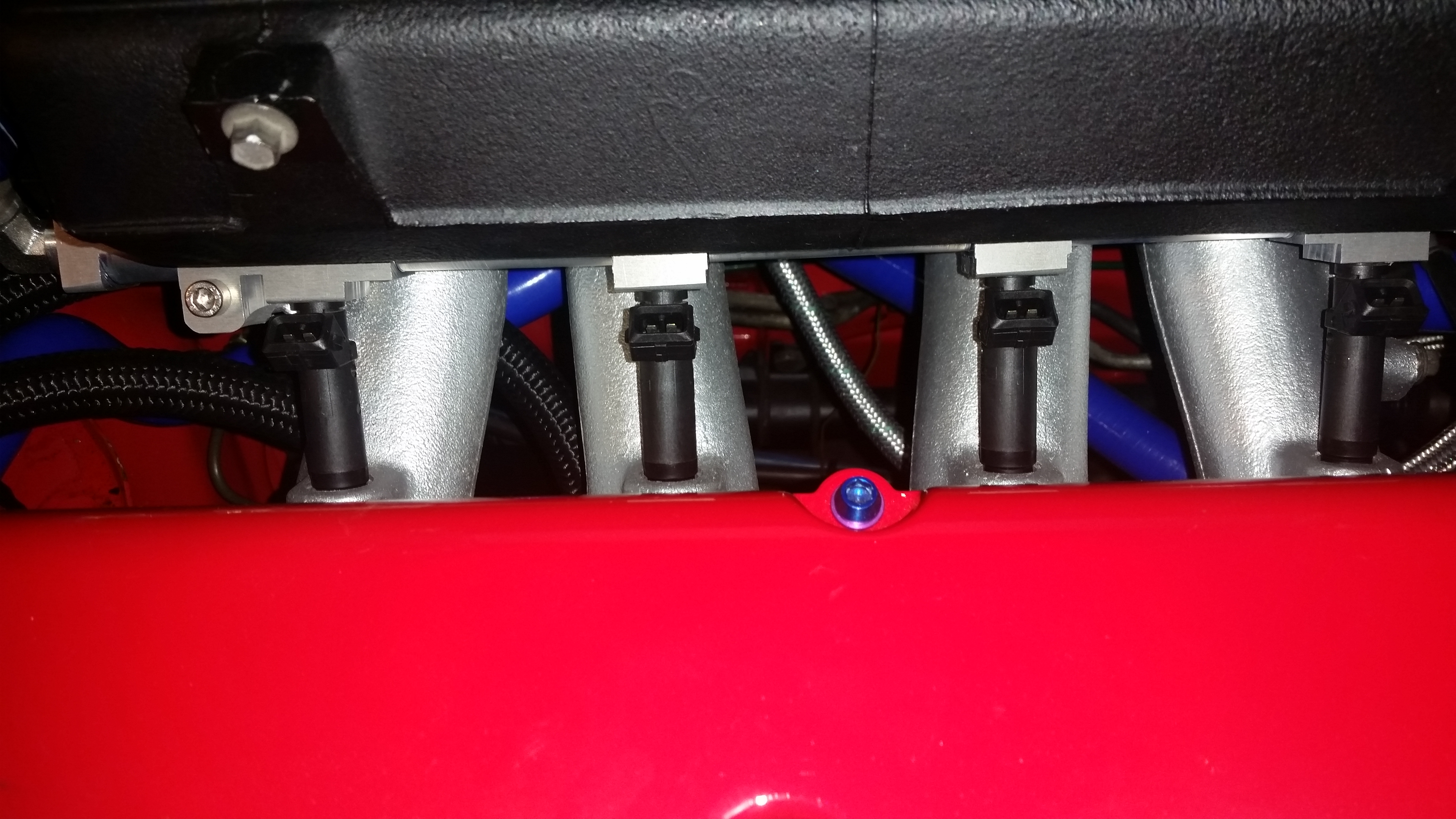

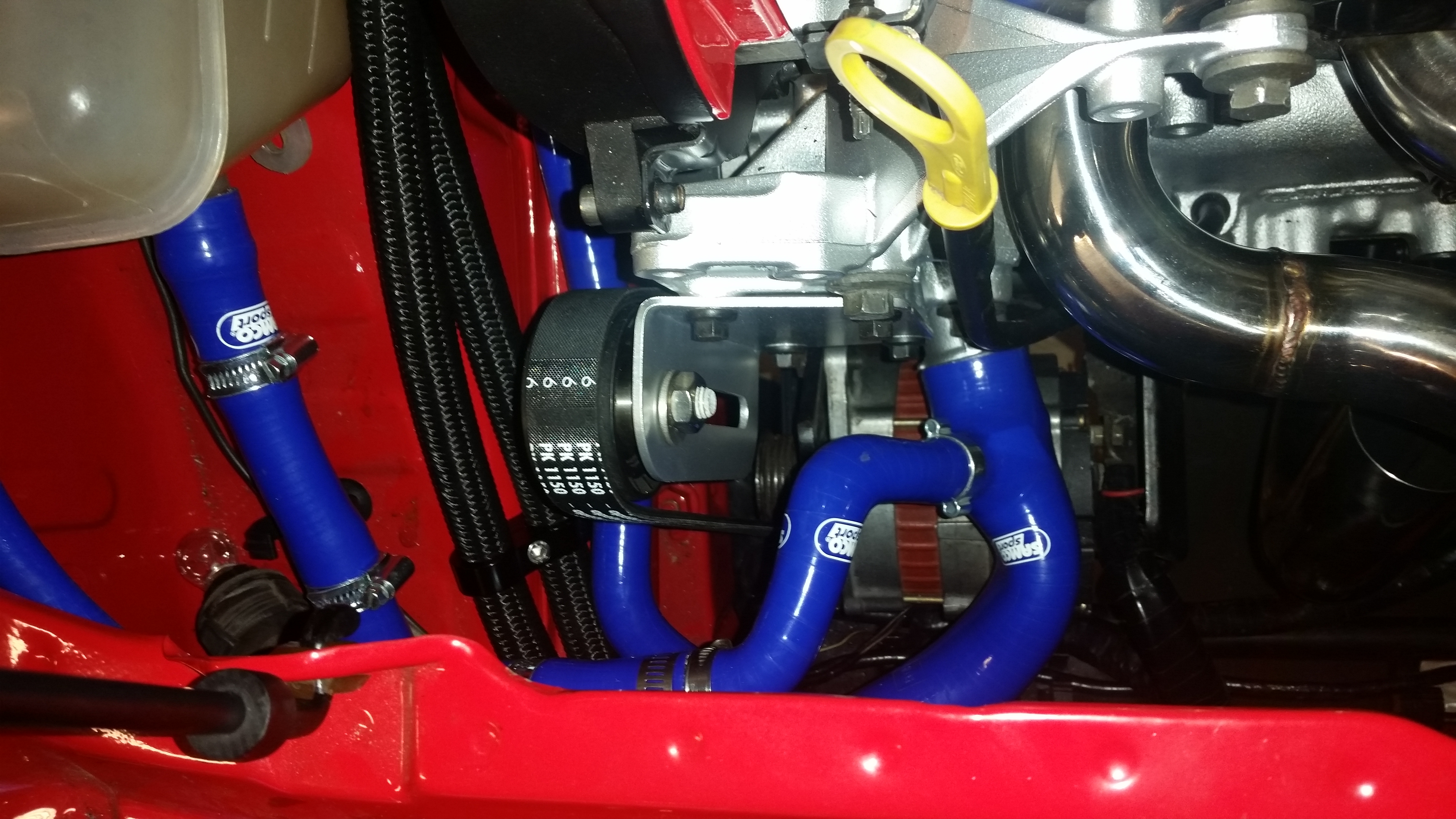

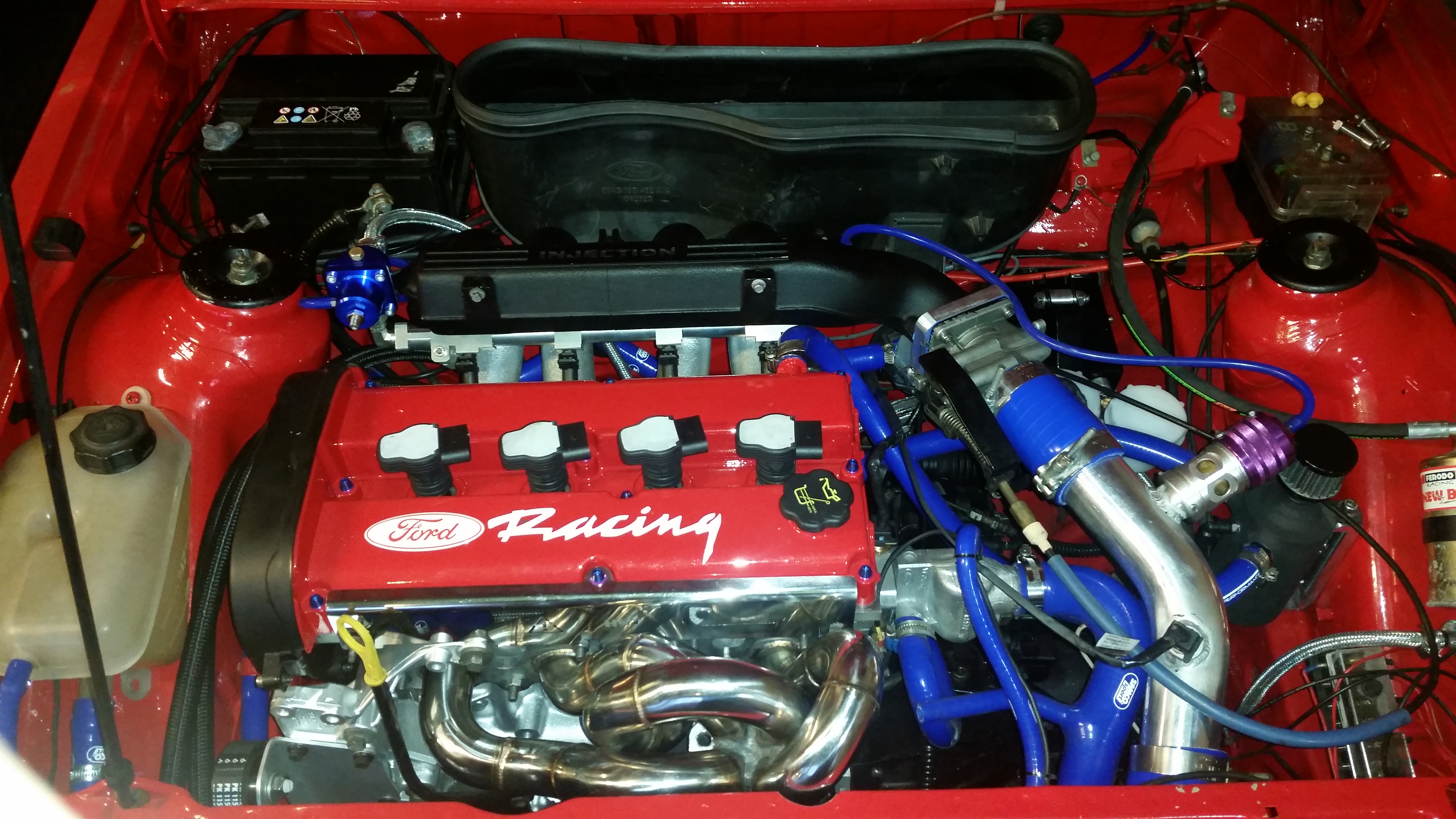

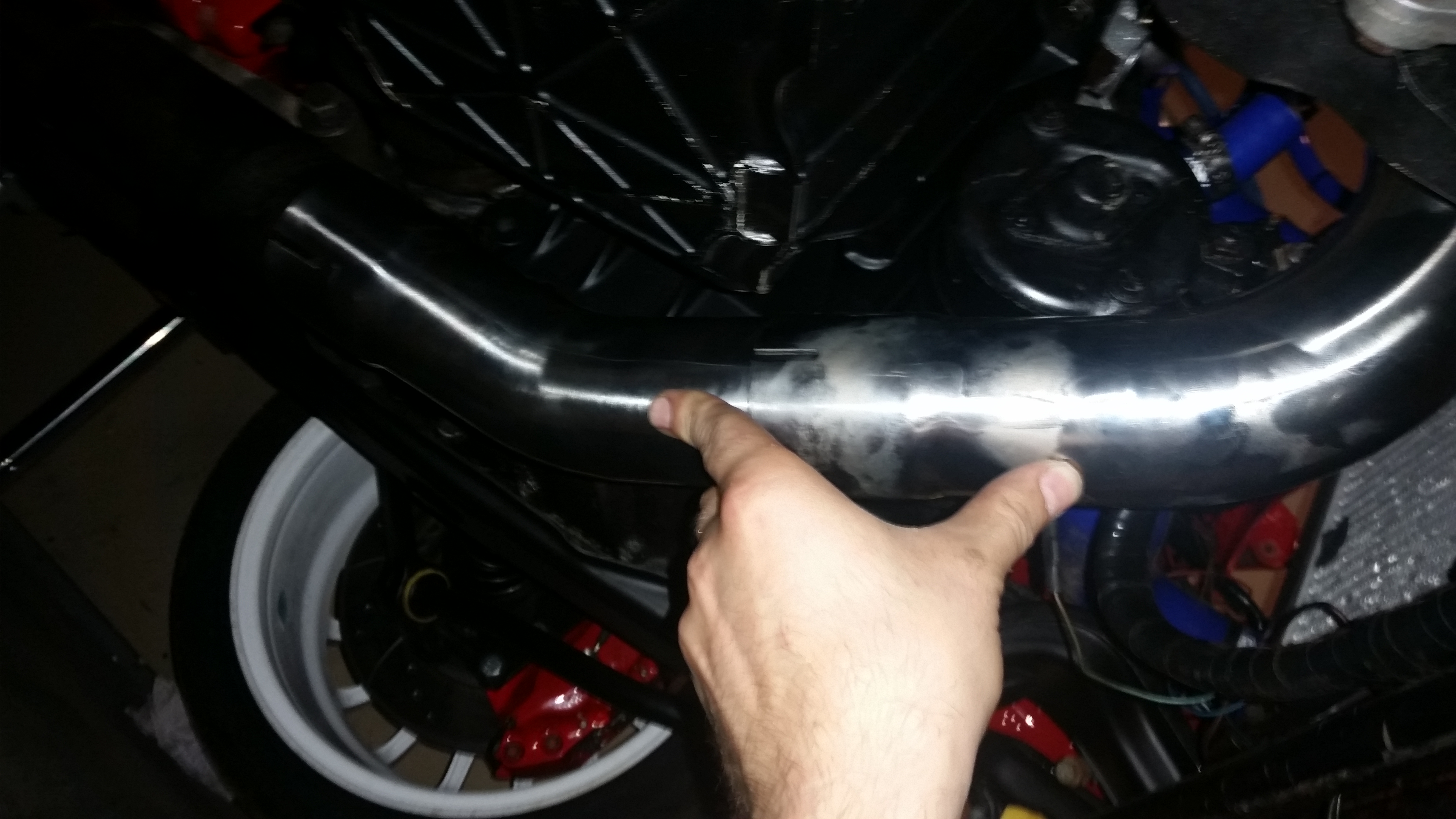

Fått på plass oljekjøler'n og de nye dysene. Har strømpa opp ledningsnettet til spruten,mangler å sette på kontakter til coilene dysene og tps'n så er det klart. måtte modifisere radiatorslangen for at den skulle passe. Mangler få sveisa eksosanlegget og legge opp vann til turbo når det er gjort er det vel ikke så mye som gjenstår før det går an å vri på nøkkelen. smile.gif
Takker :) bruker bosch kontakter på vann-temp luft-temp triggere og dyser,standar audi kontakter til coilene. Tps må jeg få taki en kontakt til tre ledninger. strømpene er jeg litt usikker på,fikk av en kompis.
Nei hadde tenkt til å ta en tur med cosworth'n men det røyk en radiatorslange pga dårlige motorfester :/
