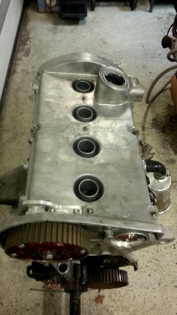

Hei
Alle delene er kjøpt av Rosten-performance
og får full hjelp fra røsten for å få ferdig motoren ^^

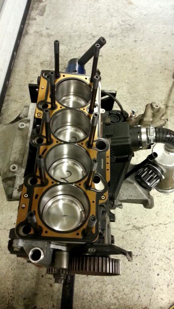

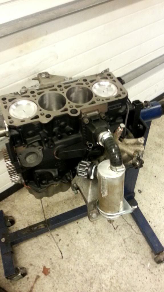

bunndel
Blokk tilpasset for 2.0 16v ABF veiv
Syrevasket blokk
83.50mm custom JE stempelsett
H-profil råder
Ny oljepumpe
Modifisert oljepumpeaksel og nye lager
Nye rådelager
Nye bærelager
Nye trustlager
arp studs for bærelagerbukker
Stressborret/honet

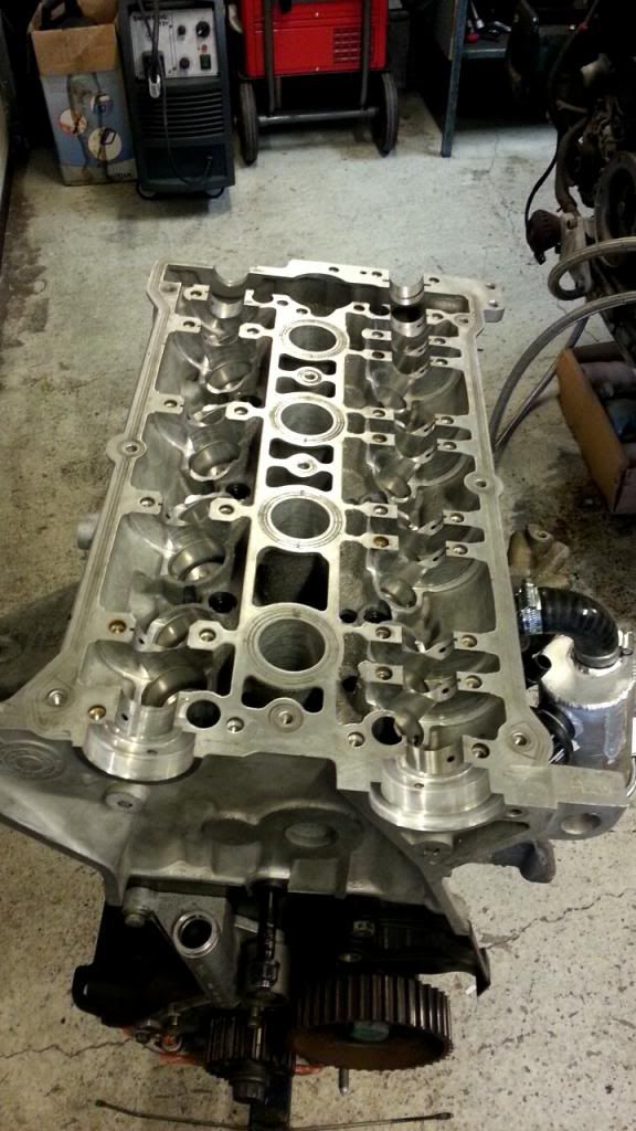

Planet blokk

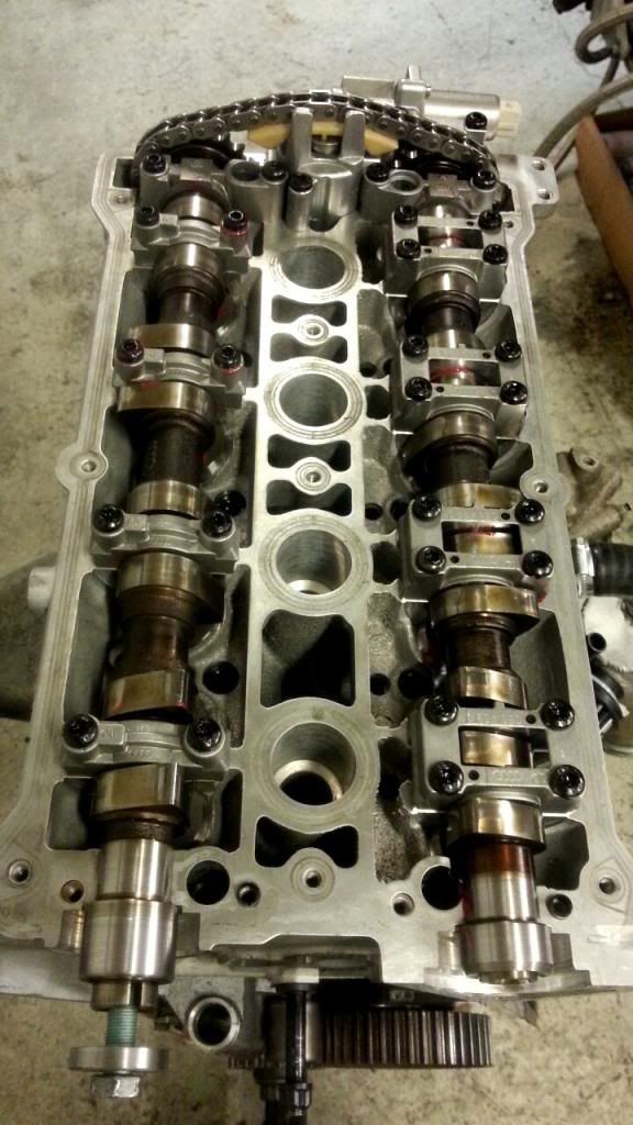

topplokk
inconel eksosventiler
Nye ventilstyringer
Hd ventilfjærsett med Titan retainere
Nye løftere
Andre kamaksler

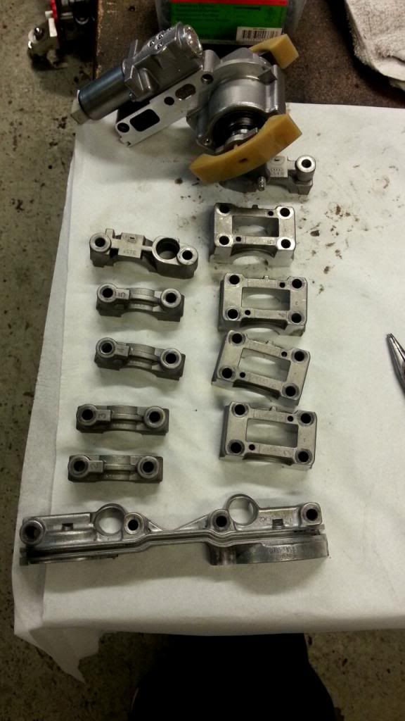

VVT kamkjedestrammer med nytt kjede
toppsett med bigbore toppaking
arp toppstud sett

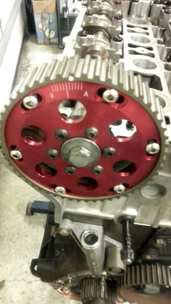

justerbart kamdrev med friksjonshim
tannreimkit med manuell strammer

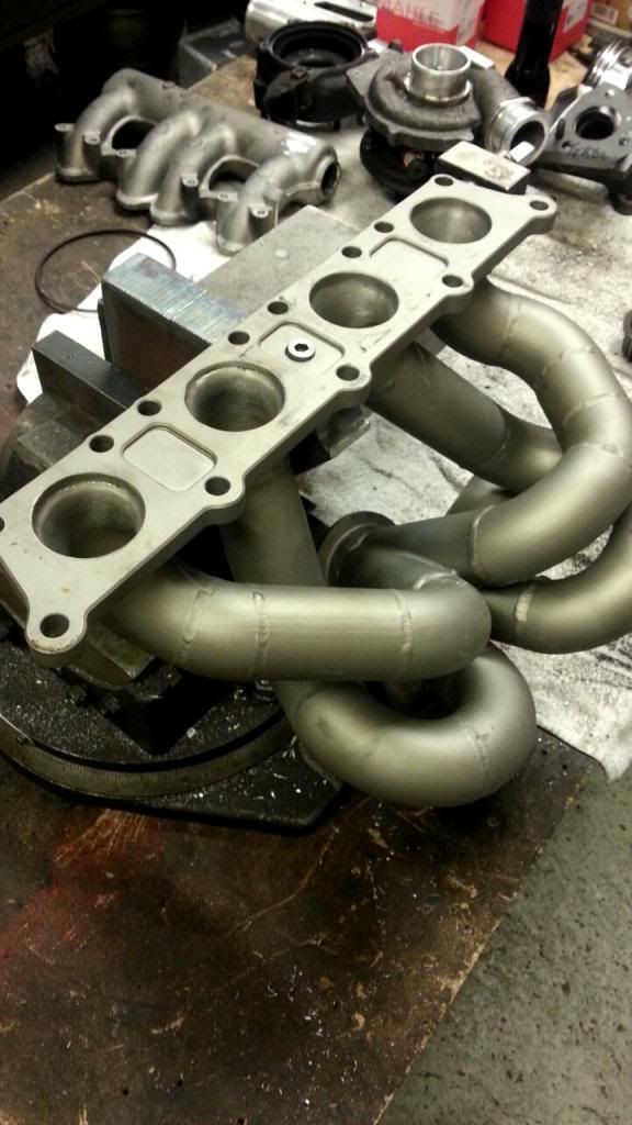

Turbo blir en presicion 5558
46mm WG
Custombygd grenrør
og motec datasprut
blir 01e girkasse 6trinn med S4 spakstell,mellomaksel,drivaksler og hjullagerhus
240mm clutch med stålsvinghjul
satser på ca 500 hp/550nm på 98 okt
Blir bremset av VS Motor

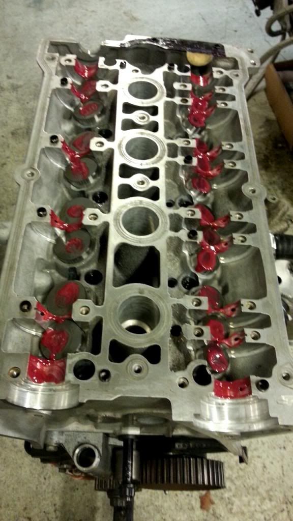

Kjekt prosjekt, men skal du bare borre opp og bytte ventiler/fjærer/retainere, og ikke porte toppen i samme rennet? Med godt portet topp får du mye mer effekt uten øket ladetrykk.
Bilforumet.no
Administrator
Flyttet den til B5-forumet smile.gif Kan også sortere under prosjektforumet om du vil.
Toppen flower for mye som den er på innsug,spesielt i mellomregister (som er det viktigste på en gatemotor) kunne sikkert fått noe mere toppeffekt med en bra portjobb og skikkelig plenuminnsug men ikke MYE vi snakker kanskje 10hk over 7000rpm og vesentlig mere tap i mellomregister Så det er helt bortkastet. Det er volumøkningen på 250cc og de andre kammene som gjør denne motoren kjørbar på gata
Hmmm. At en topp flower for mye var et nytt begrep for meg ;) En bra portet topp vil gi mer i hele registeret - om den er portet riktig. Vet bl.a. EBB til tider porter topper kun med tanke på toppeffekt - og glemmer det mest vesentlige (alt fra bunn og opp). Blir fine tall på topp, men tilsvarende lite fine tall i bunn- og mellomregister.
Bilforumet.no
Administrator
Hmmm. At en topp flower for mye var et nytt begrep for meg 1-winking.gif En bra portet topp vil gi mer i hele registeret - om den er portet riktig. Vet bl.a. EBB til tider porter topper kun med tanke på toppeffekt - og glemmer det mest vesentlige (alt fra bunn og opp). Blir fine tall på topp, men tilsvarende lite fine tall i bunn- og mellomregister.
AEB innsugkanalen flower for mye i bunn og mellomregisteret pga at porten er for stor,og da blir det ikke noe bedre av å porte,siden porting vil gjøre porten enda større nødvendigvis.
En stor port lager ikke nødvendigvis mer flow, den lager turbulens og motpulser - som igjen, i ett eller flere turtallspekter, kan senke flowen 1-winking.gif Samme hva, jeg liker prosjektet ditt :)
