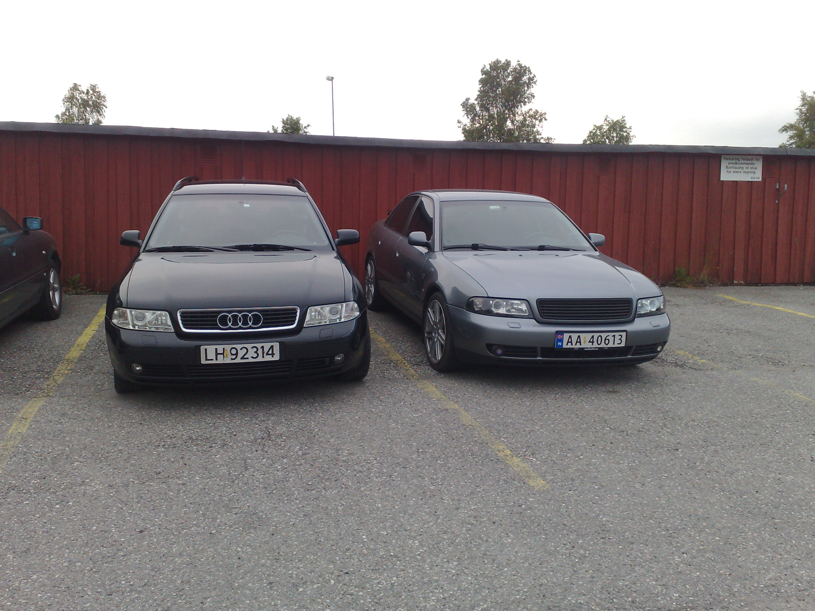

Men det du kan gjøre er å bruke grillen til de grøfte lysene og heller kjøpe en universal lykt å montere på de (som nevnt over). Det er fult mulig. Jeg gjorde det smile.gif Det blir ikke like pent som en facelift front, men bedre enn ingenting.
Her ser du min 97 pre facelift + min 01 facelift. Ser lett forskjell på grøfte lysene
