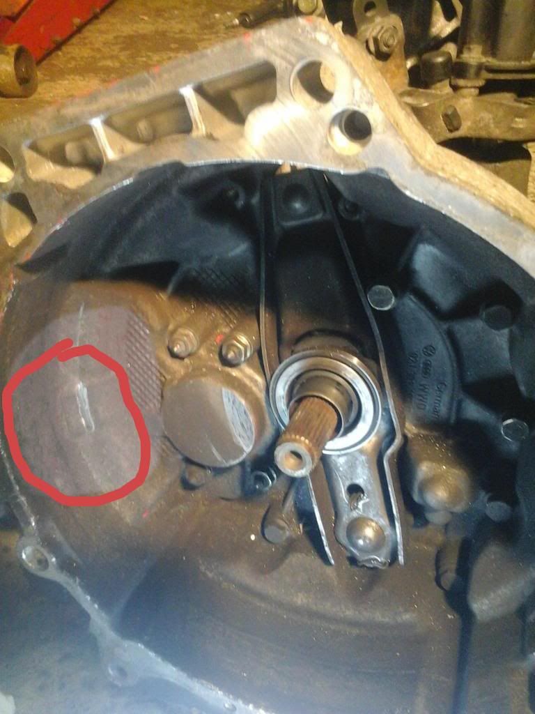

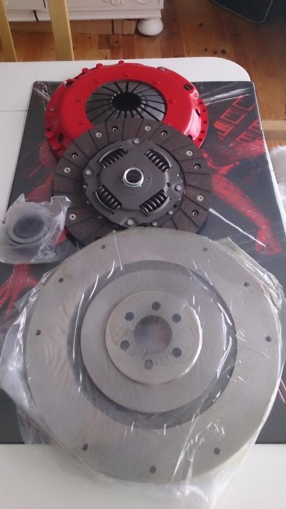

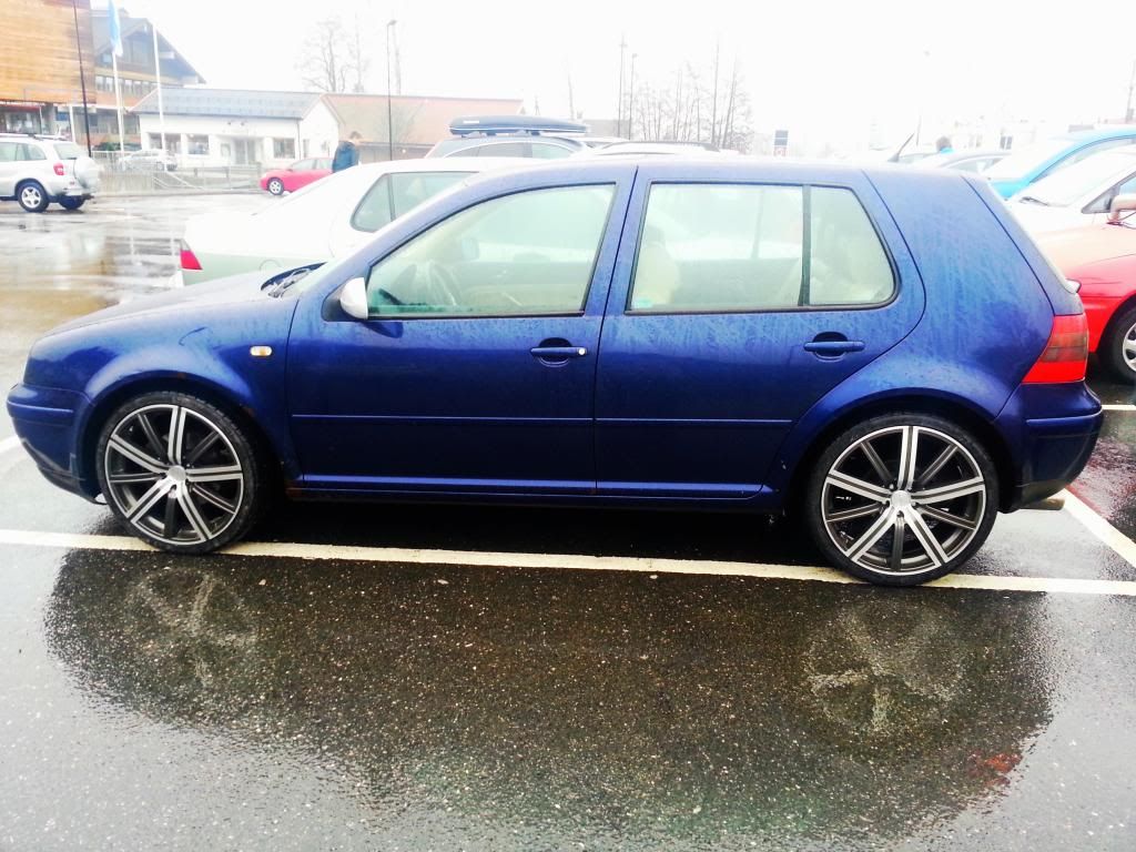

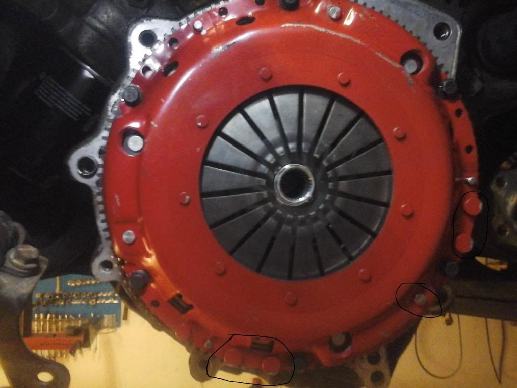

Mondeo V6 Skrevet Januar 30, 2014 Rapporter Share Skrevet Januar 30, 2014 Legger ut oppdatering av Golf prosjektet, vært litt mye frem å tilbake he he Kjøpte i våres, en 1999 Golf Gti. Bilen var dårlig vedlikeholdt for og si det forsiktig.km 220 000. Ga 30 000.- for bilen inklusive omreg. Orginalt Beige Recaro interiør i skinn,soltak,4x el vinduer, Clima, kjørecomputer etc etc.Ivåres, ble det byttet til golf Vr6 Stage 2 kevlar Clutch og letta svinghjul fra Golf G60 Rally.Montert Forge resirkventil, fjerna katalysator og monterte 3" downpipe og resten av anlegget i 2.5" rustfritt.Clutch bytte ble en historie for seg selv. Etter montering av kittet fra England, så var det noen utrolig stygge lyder fra kassa Wtf?Motivasjonen sank og vi dro hjem.Dagen etter ned med kassa igjen og der så vi fort hva problemet var. Er noen tagger som tok borti girkasse huset så måtte slipe de ned..Etter andre forsøk fungerte det helt knall. Og er 1000 ganger bedre å kjøre med en det bedritne dobbelmasse svinghjulet :-)Og kan trygt si, det ble helt annet å kjøre med etter fjerning av katalysator og montering av downpipe og Forge ventilen.Dette er bilen min med de gamle felgene 18" :-) Skal etterhvert ha lykter med xenon. Og orginal lakk blir beholdt. Siter Lenke til kommentar Del på andre sider More sharing options...

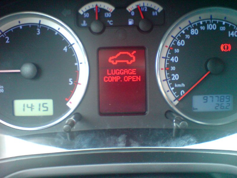

Mondeo V6 Skrevet Februar 3, 2014 Forfatter Rapporter Share Skrevet Februar 3, 2014 Et spørsmål. På speedo skal det være noe info på den store firkanten i midten? Hos meg er den mørk men mener å huske åpen dør etc skal vises der og temperatur. Håper noen har et svar på det. Siter Lenke til kommentar Del på andre sider More sharing options...
Espen Solheim Skrevet Februar 3, 2014 Rapporter Share Skrevet Februar 3, 2014 Ja den skal vise åpning til bakluke,spylerveske og flere andre varsel. Fin bil du har, forstår ikke hvorfor du vil lakke den synes blå fargen til VW er ein av de fineste du får på golf4 Siter Peugot 407SW Alfa Romeo 156 Selespeed(Til salg) VW Golf IV(solgt) Lenke til kommentar Del på andre sider More sharing options...
Mondeo V6 Skrevet Februar 3, 2014 Forfatter Rapporter Share Skrevet Februar 3, 2014 Noen som vet hva som ef feil? Må jeg bytte speedo ? Siter Lenke til kommentar Del på andre sider More sharing options...
Mondeo V6 Skrevet Februar 9, 2014 Forfatter Rapporter Share Skrevet Februar 9, 2014 Har nå forsket litt på dette med spedometer og kjørecomputeren. Jeg har ikke kjøre computeren i midten, men under turteller i det lille vinduet. Det spesielle, er at jeg har full fis i det displayet. Dvs gjennomsnitt hastighet temperatur, forbruk etc etc. og har spaken på høyre side med knapp og alle funksjoner til computeren. Etter litt lesing på forumet har jeg skjønt at dette er veldig uvanlig. Stemmer det? Så nå leter jeg etter instrument fra Bora Sport 2002-2003 med full fis. . Skal passe rett over med noe software update og koding av nøkler. Det viktige, er at du finner et med kjent pinnkode. Siter Lenke til kommentar Del på andre sider More sharing options...
Espen Solheim Skrevet Februar 9, 2014 Rapporter Share Skrevet Februar 9, 2014 Det er viktig att du får dele nr på instrumentet sånn att du slpper noe tull med koding, dele nr finner du med vag com (pirat vag com går også) om du går inn på instrument nr 17 kommer dele nr opp det står også på instrumentets bakside. Det er immo3 instrument du har og det blei ikke levert på så mange, det eg hadde gjort var og tømme tanken for spylerveske og se om det kommer opp melding i FIS displayet att det er lite spylervæske evt att dette viser i speedometer eller turtelleren. Siter Peugot 407SW Alfa Romeo 156 Selespeed(Til salg) VW Golf IV(solgt) Lenke til kommentar Del på andre sider More sharing options...

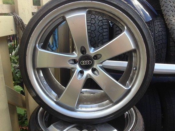

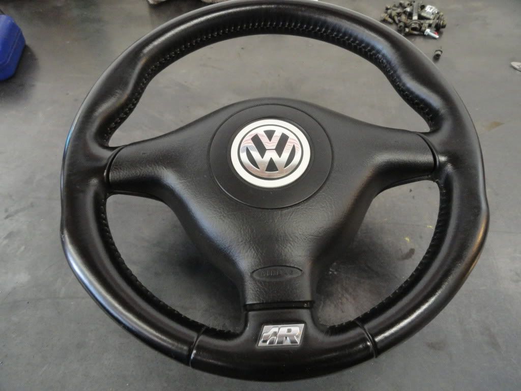

Mondeo V6 Skrevet Februar 13, 2014 Forfatter Rapporter Share Skrevet Februar 13, 2014 Kjøpt 20" til golfen :-) Blir lagt på 4 nye dekk, 245/30-20 Felgen er 9x20 med ET 30 :-) Så etter noen dager med leting, så fikk jeg tak i R32 ratt fra en høgger i england1300+frakt med airbag Måtte bare ha :-) Skal fjerne katalysator og montere 3" downpipe. Litt usikker på nytt instrument med kjørecomputer :-) Siter Lenke til kommentar Del på andre sider More sharing options...

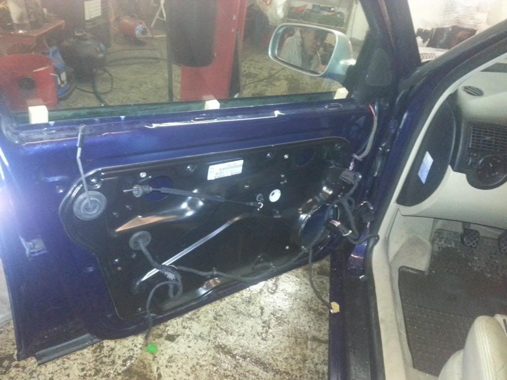

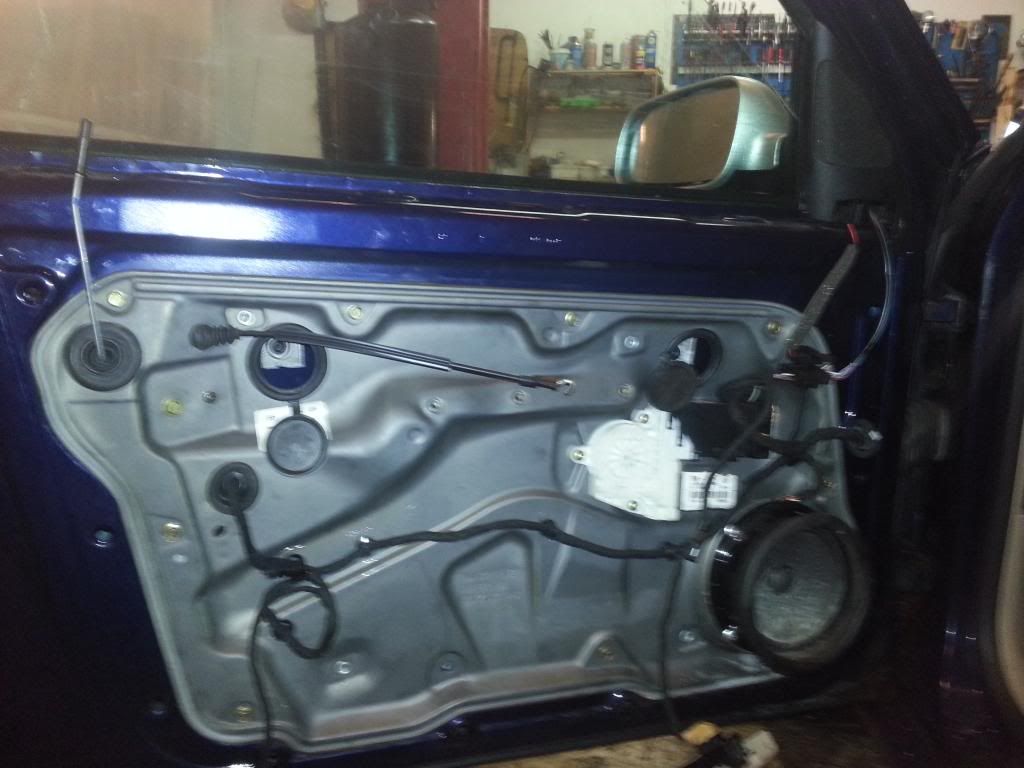

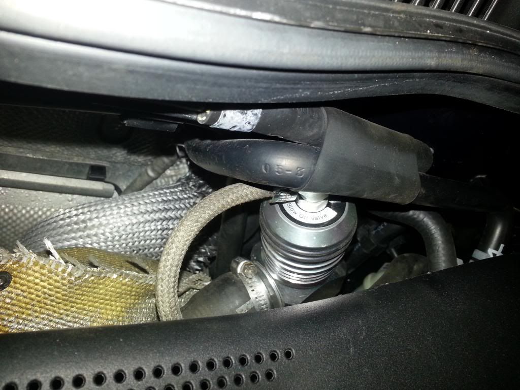

Mondeo V6 Skrevet Februar 16, 2014 Forfatter Rapporter Share Skrevet Februar 16, 2014 Da ble det litt skruing i helga, formen en da ikke helt 100 så tok det rolig :-) Byttet den drittpatenten i døra, som gjør av vindu detter ned. Fikk tak i fra en 2002 der det var de nye aluklipsene. Beklager dårlige bilder, men er ikke beste forhold å ta bilder nedi den garasjen i går. Her er den gamle plata på tur ut. Og den nye satt inn et lite bilde av Forge ventilen etter montering Siter Lenke til kommentar Del på andre sider More sharing options...

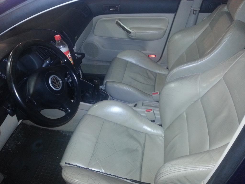

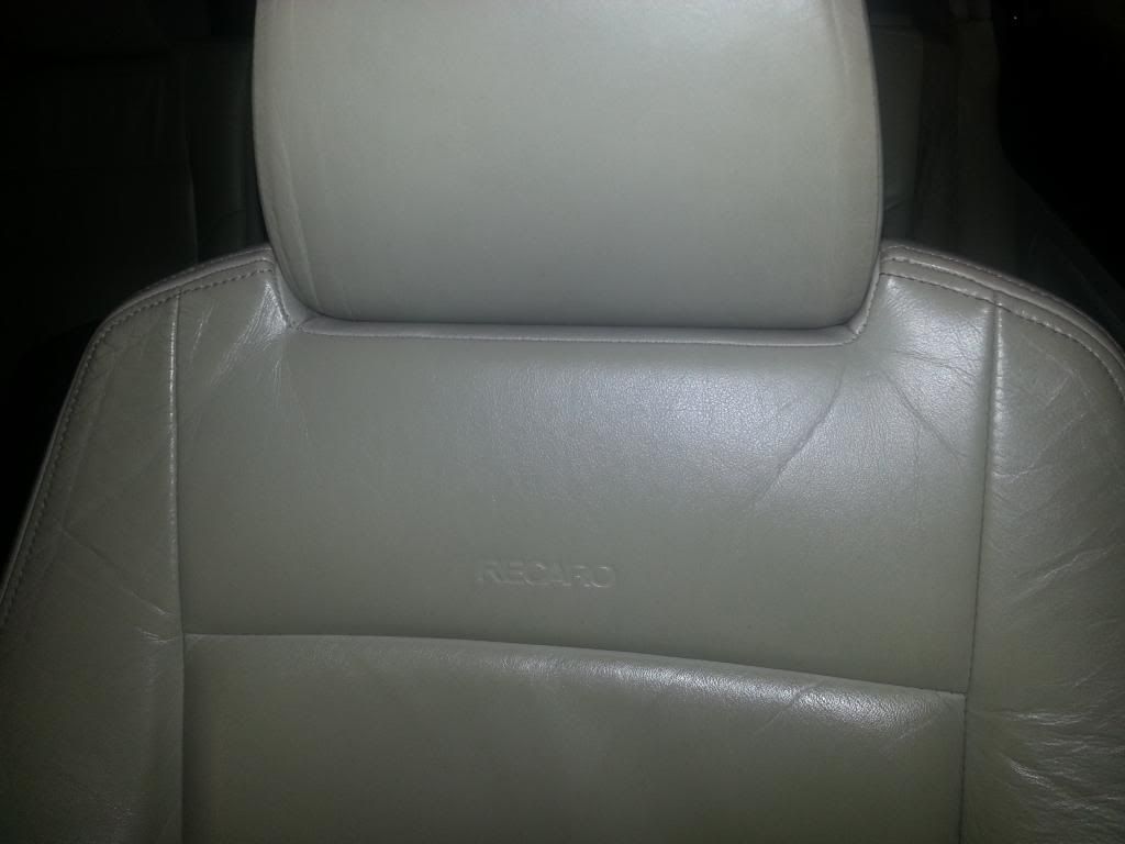

Espen Solheim Skrevet Februar 17, 2014 Rapporter Share Skrevet Februar 17, 2014 Sånne stoler i den fargen har eg aldri sett på golf4 de såg gode ut, er det recaro? Hvor mye kostet svinghjul og clutch da?, har selv bestilt noen ganger fra england med express post da har det tatt 4-7 dager til vestlandet. Er det royal mail som frakter det? Siter Peugot 407SW Alfa Romeo 156 Selespeed(Til salg) VW Golf IV(solgt) Lenke til kommentar Del på andre sider More sharing options...
