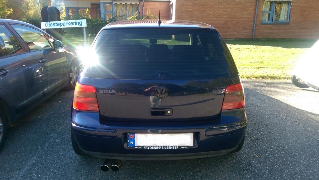

Mondeo V6 Skrevet September 4, 2014 Forfatter Rapporter Share Skrevet September 4, 2014 Begynt på å cleane bakluka. Fjernet bokstavene,fjernet visker og short antenne. Håndtak og vw logo skal etterhvert bli sveiset igjen.Bilder av bilen etter rust fjerning/lakkering. Beklager dårlig bilde. Kommer bedre senere Siter Lenke til kommentar Del på andre sider More sharing options...

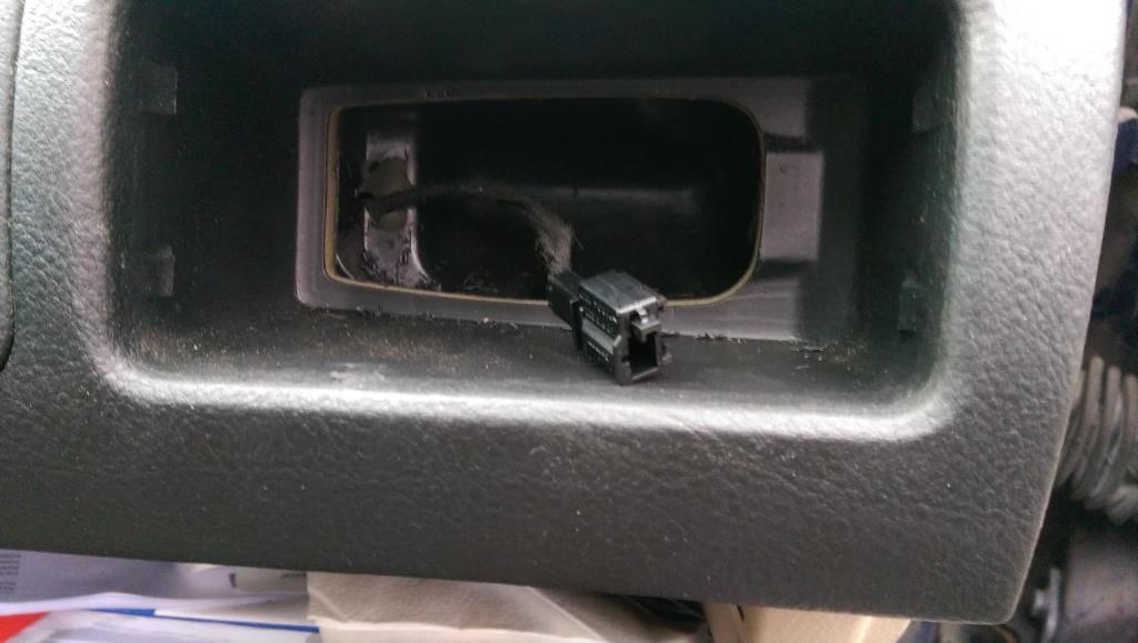

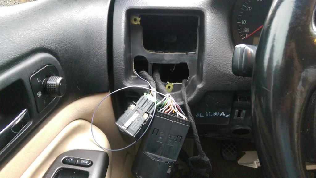

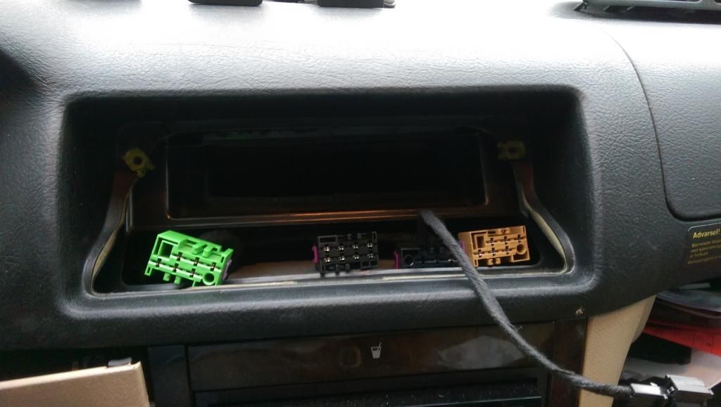

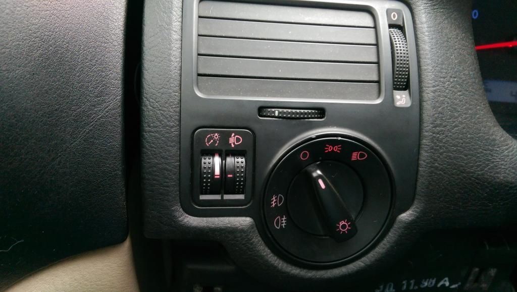

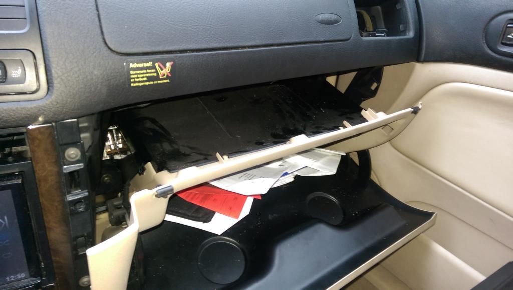

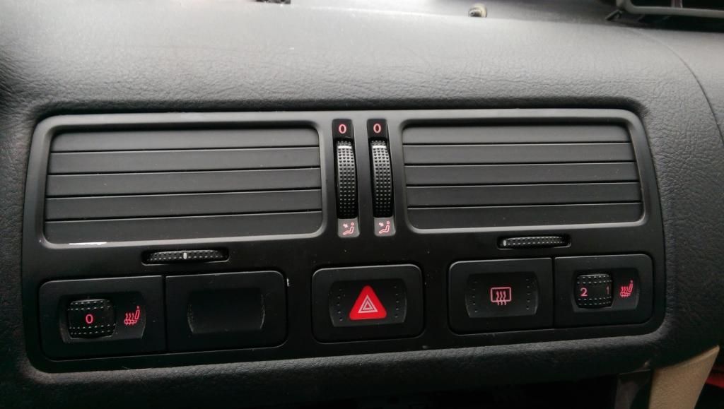

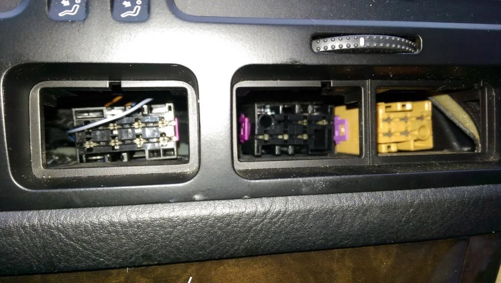

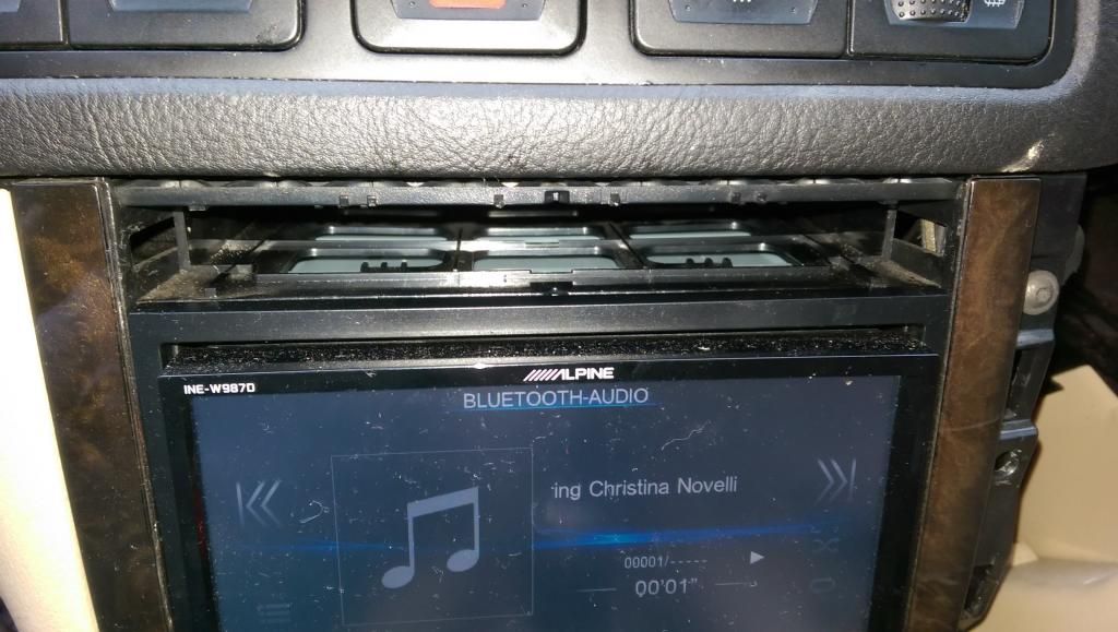

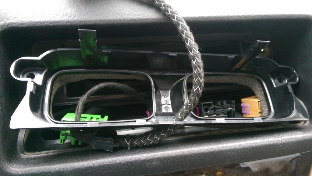

Mondeo V6 Skrevet November 16, 2014 Forfatter Rapporter Share Skrevet November 16, 2014 Da fikk jeg montert dash vents fra Bora RS med lys og montert opp Passat W8 Taklys. Ledningsnett til tak lys plug&play bestilte jeg her http://www.bilkomponenter.no/products/ledningsnett-w8-interirlys Orginalt ledningsnett Bora vents ble bestilt her http://www.creationsmotorsport.com/product-detail.php?pid=424 Så begynte demontering og trekking av kabler. Her kreves stor stor tålmodighet og ikke å stresse. Trangt som satan noen steder. Begynte med å demontere lysbryteren Demontering av midtre luft ventiler. Ventilene er bare å lirke løs, så er det 2 skruer bak og alt er løst Som dere ser på bildet, trenger man brakett for å montere Bora ventilene. Disse fulgte med i kittet jeg kjøpte Ventil ved passasjer side, der må man borre for å få trekt kabel igjennom. Måtte også delvis demontere hanskerom, for å få trekt ledningsnettet. Trangt som .... Montert på dekslene i midten og luft ventilene til Bora. Så begynner morroa. Alle plugger til setevarme osv lå langt inni dash.. Prøvde å dra de ut før montering men ingenting å gå på. Og ikke får man tak i de heller. Løsningen ble da, å demontere koppholder. Da får man akkurat lirket noen fingre inn bak kontaktene for å holde de igjen. Så var alt montert sammen igjen, og ble utrolig fornøyd. Dette løfter opp interiøret i Golfen. Er en gul og en sort kabel, fra orginalnettet til Bora. De skjøtes på lysdimmeren. Gul ledning på blå/grå ledning dimmer Sort ledning fra bora nettet kobles på den brune ledningen på Lysdimmer. Passat W8 taklyset, grå ledning kobles på selve hovedlys bryter grå/blå ledning. Her er det bare en ledning ifra taklyset. Kan sees på 1 bilde Skal få tatt bilde av taklyset og det andre i kveld. Så her er det bare å oppgradere :-) Siter Lenke til kommentar Del på andre sider More sharing options...
