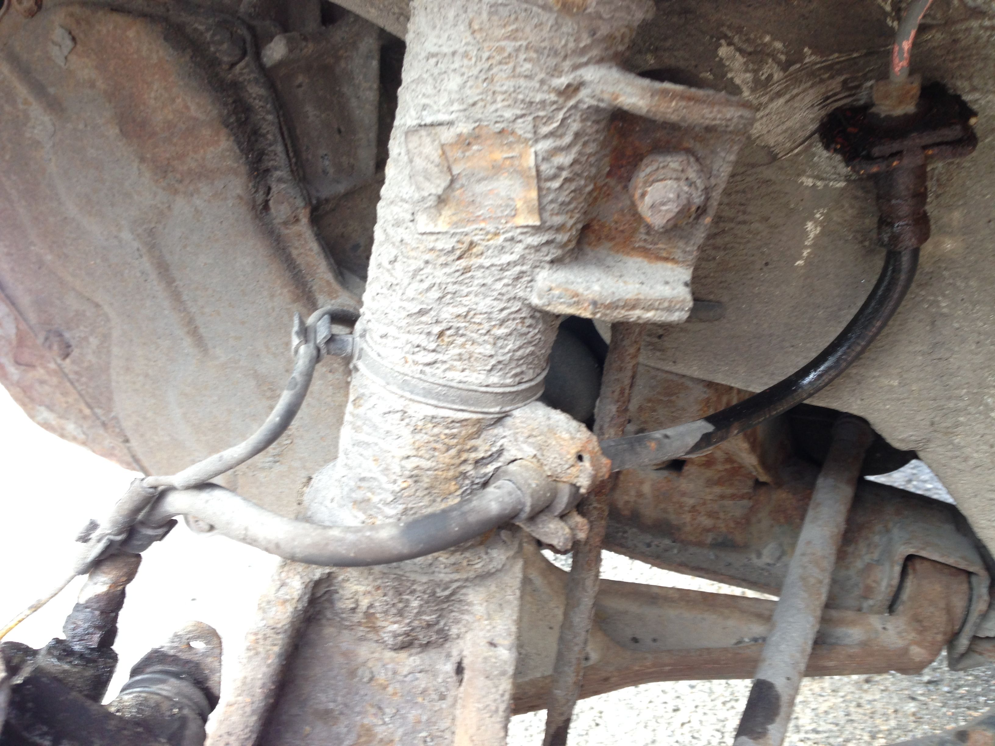

På eu-kontrollen stod det at bremseslange har subbet til korden på venstre side foran. Her er et bilde av denne bremseslangen og jeg kan ikke skjønne at det skal være noe galt med den. Hvertfall ser jeg ingen åpenbar slitasje noe sted. Kan noen hjelpe meg med å finne ut av dette, og hva det egentlig betyr?
En annen ting er hvordan denne slangen er festet. Dette festet her tviler jeg på at jeg greier å bøye åpent uten at det brekker:
Eg tror eg hadde skrapt reint og så brukt stålbørsten kraftig på koblingene så hadde eg avfettet og spylt av med vann for så og tectylere rør og koblingene.
Så hadde eg kjørt bilen på etterkontroll på ett annet verksted, få slangen til og se så ny som mulig ut.
Eg hadde avfettet heile hjulbuen og skrapt vekk alt som er løst for så og tectylere, det ser ut som du har kraftig saltangrep inni der.
På jula selger det mercasol i 1L boks med rødt lokk den koster litt over 100kr og det er nok til begge hjulbuene dette beskytter og støydemper veldig bra og påføres med kost, du kan også kjøpe spray.
Ser det ofte selv på jobb att vi får inn biler på etterkontrol som har tatt eu på annet verksted som har anmerkninger på ting som ikke er der, tror det er mange uavhengige  verksteder tjener mesteparten av pengene på bremsejobber etter EU.

Da har jeg sjekka bremseslangen på andre side også. Tenkte det kunne være at mekanikeren hadde blanda høyre og venstre. Ingenting der heller. Begge slangene er myke og fine og uten tegn til sprekker eller slitasje.
Korden har jeg lært er den hvite armeringa inni slangen. Denne er ikke synlig, så jeg kan ikke annet enn å konkludere med at denne anmerkninga er reinspikka jug. Ikke har jeg hørt noe fra veivesenet heller selv om det snart er et år siden bilen skulle vært godkjent.
Man klarer aldri og få en gammel bremseslange til og se ny ut. Uforståelig for meg at en mekaniker kan godkjenne slikt uansett hvor han jobber. At bremsene er iorden er veldig viktig så i stedet for og stille spørsmål vedrørende den periodiske kontrollen så er det bare og skifte bremseslangene.
Nå fikk jeg en jeg kjenner som kan litt mer til å se litt på det for meg. Han sa det så ut som slangen var blitt vridd, antakelig ved forrige bytte av skiver/klosser, slik at den ikke lå i en pen bue, men lå klemt inntil styrearmen i enkelte hjulstillinger. Han viste meg at slangen var slitt på akkurat dette stedet, så da var det ikke så unaturlig at det ble anmerkning på det likevel. Bare ikke så lett for en noob å spotte :)
Da er spørsmålet hvordan i alle dager jeg skal få løsna mutteren på bremseslangen uten å ødelegge den. Må jeg ha spesialverktøy til dette, eller finnes det et triks?
