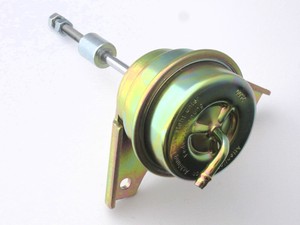

Sjekk slangen som går til wastegaten på turboen din. Jeg hadde lekkasje på min, og jeg mistet all kraft. Skader heller ikke å sjekke flere slanger. Du skal kunne se "armen" under wastegaten røre på seg om du ruser motoren. Står denne fast så har du funnet problemet
