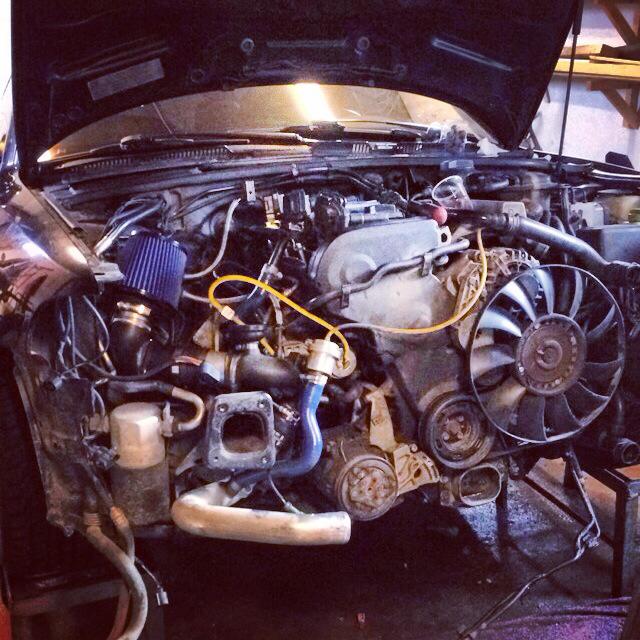

Hei!
Etter mye tenking, problemer og vurdering tok jeg avgjørelsen for min A4 1.8t.
Audien skal få nye deler, sterkere motor og mere hestekrefter.
Gjort:
Metall-resirk
2,5" eksos (hjemmelaget med magnaflow 2x3" endestuss)
Manuell NXS boostcontroller
Frontmontert intercoolerkit fra autobahn (2" rørgate)
Katalysator uten innmat
Garrett GT2871S
SCAT 144mm H-råder
Forsterket clutch
Enkelmasse svinghjul
ARP rådebolter
3"MAF hus (har liggende)
Planer:
Portet topp
3" downpipe
Ny manifold med t25/t28 flens
Bosch 440cc dyser
Ferdigmappet ECU til oppsett
Det er bare å følge med, det kommer til å bli updates ofte.

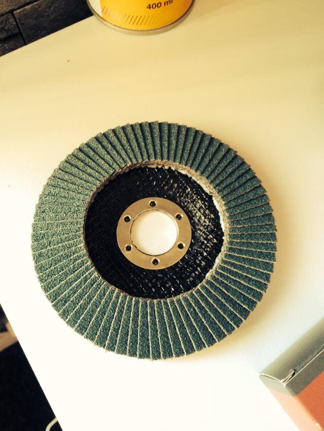

Høy-temperatur lakk som tåler opp til 650 grader.
Eksosmanifold skal pusses ned og lakkes i grå, Innsug skal lakkes i grå og svart skal brukes rundt om på blokka.
Valgte å gå for k60 puss-skive fra biltema, siden det er medium grovt så jeg ikke pusser bort for mye.
K-60 skive
Høy-temp pakningssilikon fra biltema.
Planen var å bruke denne på bunndelen på motoren, er det noen som har erfaring med det?

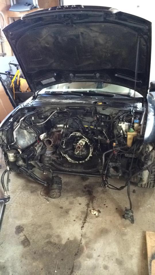

Fått gjort fint lite de siste dagene, har ikke hatt tid.
Ihvertfall så er motorstativ kjøpt inn fra jula til 599,-
Prisen er egentlig ganske grei, for man får gjort ganske mye med bare dette stativet!
Hadde et lite problem med skruene til clutch huset, men det løste seg med en litt større umbrako og en hammer,
så nå er det demontert.
Nå er motoren klar som dere ser, lakkering og shining next!
