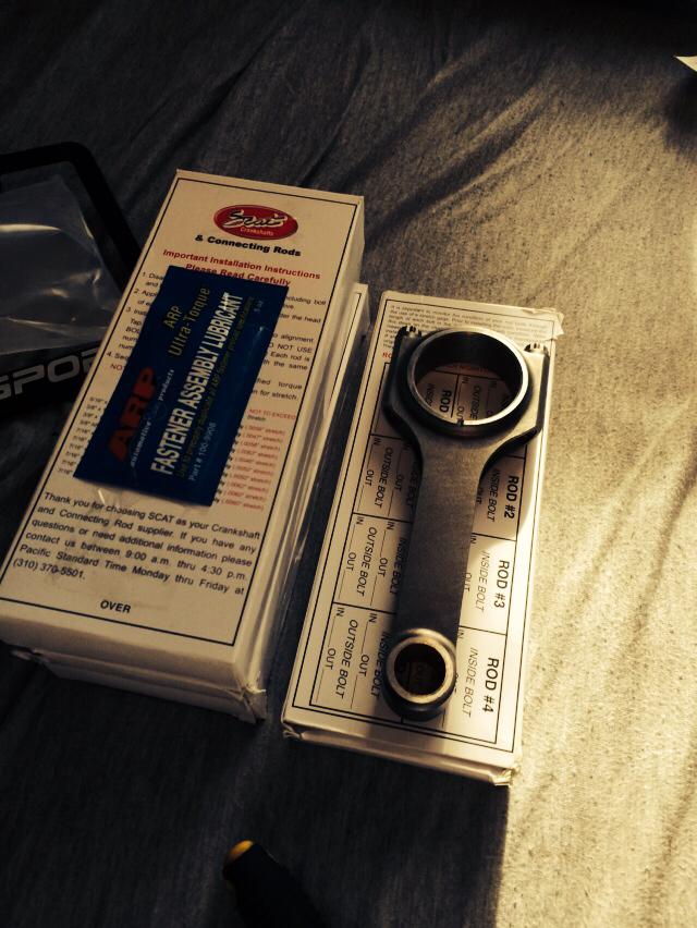

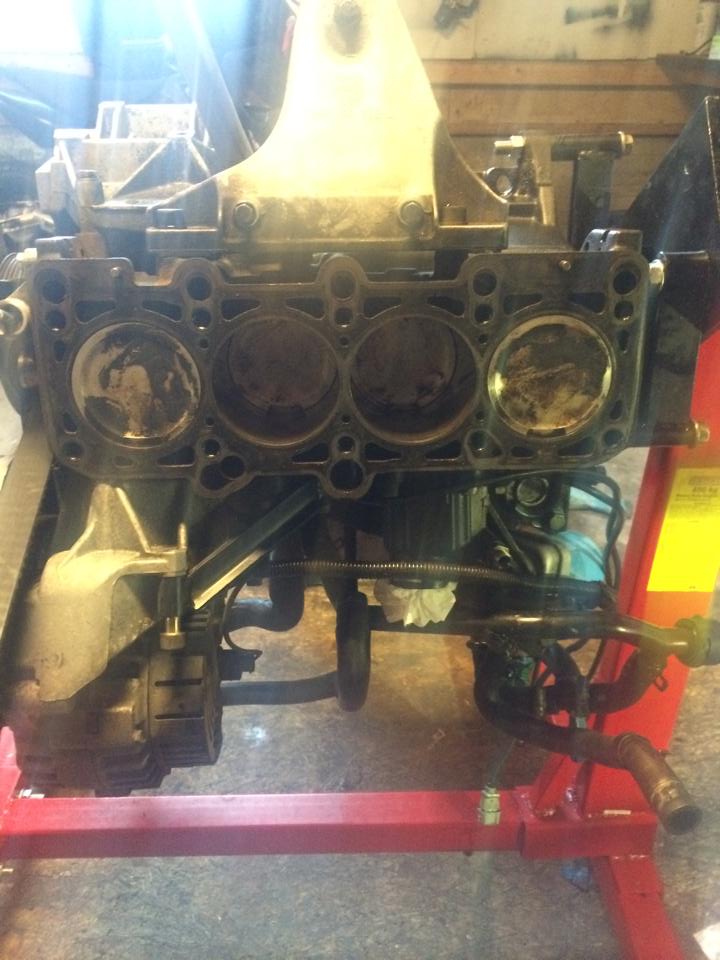

Igår ettermiddag tok jeg av toppen,for så å ta ut råder og stempel.
Prøvemonterte en råde på veiva og det virker som om jeg må modifisere inni blokka for å få den til å gå rundt.
Dere kan se bildene her, så kan jeg kanskje få en forklaring på om det er rette råder eller om jeg må skjære ut i blokka.
1stk bøyd råde!
Selve blokken med stempel og råder i før demontering!

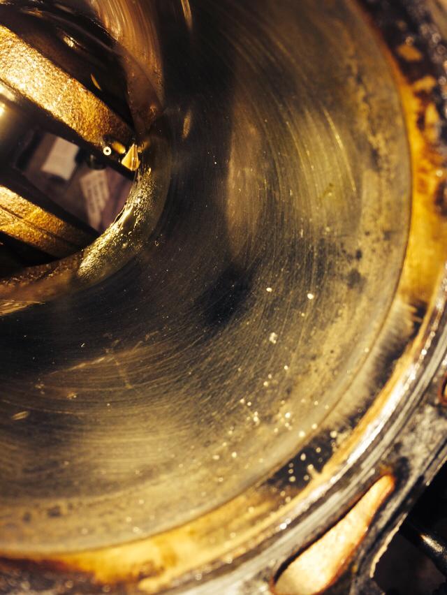

Sylinderveggene ser ikke så værst ut? Kom gjerne med kommentarer til dette.

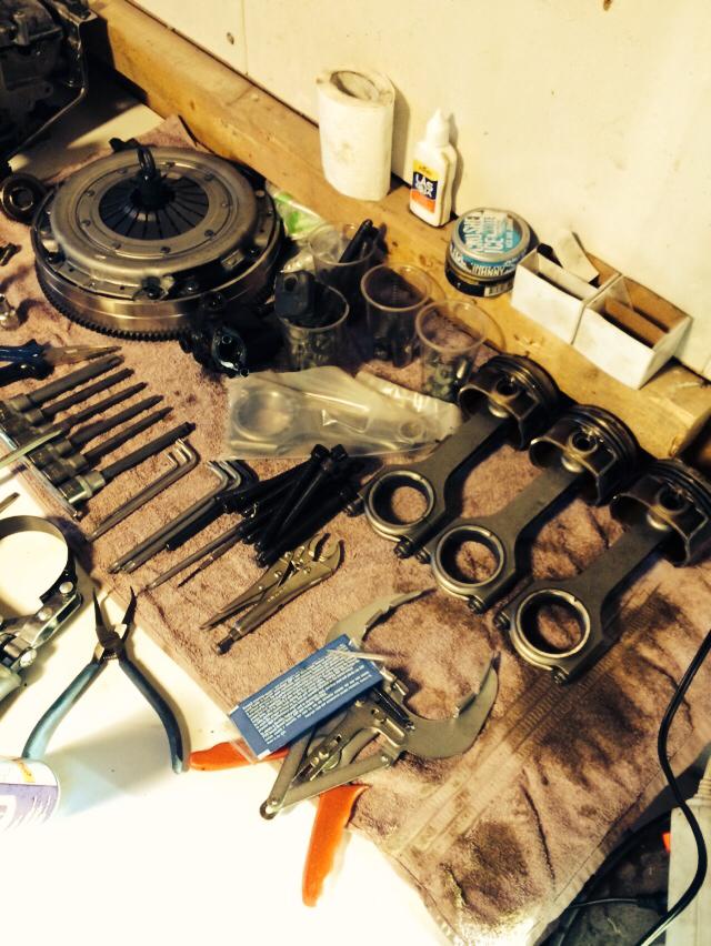

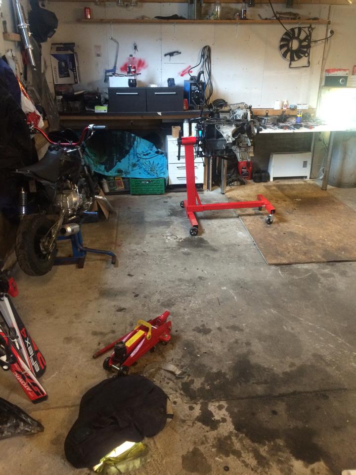

Byggemotoren og delemotoren.
Arbeidsbenken er ganske så full! Stempler og råder er klar.

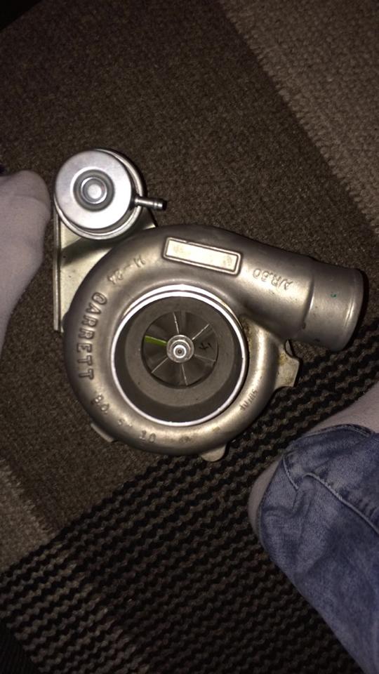

Garrett GT2871R turbo (ødelagte kulelager så den må overhales)
Og et stemningsbilde generelt

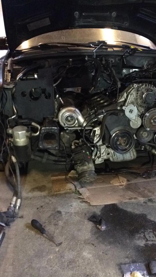

Montert råder og alt, dreide til med 68nm på rådeboltene, det må vel holde?
Mangler bare topp pakning, topp bolter og litt arbeidslyst så er motoren oppe å går.
Foreløpig kommer jeg til å kjøre på k03 turbo, til jeg får ECU som er beregnet på oppsett.
Slenger med noen bilder:
Motor på vei inn! Selvfølgelig med min geniale metode haha.
Ser på det som bortkastet å kjøpe elefantjekk, så lagde en selv med jekkestropp og kjetting :)
Helhetsbilde av bilen som den står nå.
Turboen tar seg flott ut (den er bare lagt der for å se hvordan det ble)

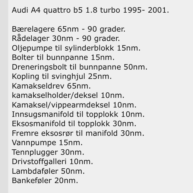

Og for dere som lurer på hvilket moment dere skal ha på skruene, sjekk her:
