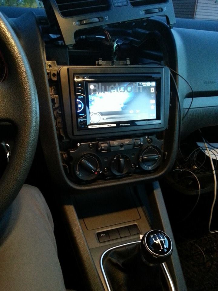

Heisann! Har bytta ut den gamle RCD 300 med en pioneer, og installasjonen gikk helt greit.
Problemet er at radioen aldri skrur seg av, uansett om jeg tar ut nøklene helt.
Jeg målte den gule og røde ledningen med et multimeter, og begge viser konstant 12V. Sånn jeg har forstått det, skal den gule være Switch 12V, altså bryte strømmen når man skrur av bilen. Har også lagt merke til at sigarett-tenneren alltid fungerer, uansett om bilen er helt av. Regner med det ikke skal være sånn, da dette kan tappe batteriet?
Jeg ble anbefalt på møller bil å bytte om på den røde og gule ledningen. Dette hadde null å si, siden begge måler konstant 12V. Kan det være at en tidlige eier har modifisert den gule ledningen til å være konstant 12V? Hvordan er det i deres golfer?
takker for svar :)
byttet spiller i a6'en og på den måtte rød og gul ledning på ledningene ut fra spiller flyttes slik at de kom på rett plass i iso kontaktene på bilen..
kanskje det samme på golfen din..
brukte prøvelampe på iso kontakten på bilen og fant ut hvor ledningene skulle..
