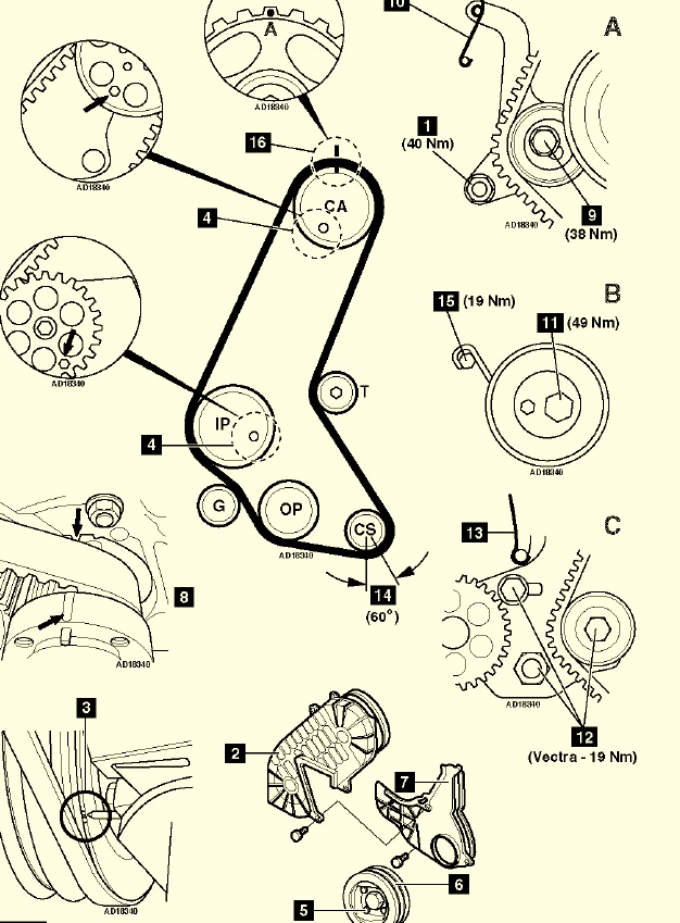

Legge ved et bilde av hvilke merker det er på drevene.
Dieselpumpa kan låses ved å bruke en 8 mm skrue om jeg ikke husker helt feil.
