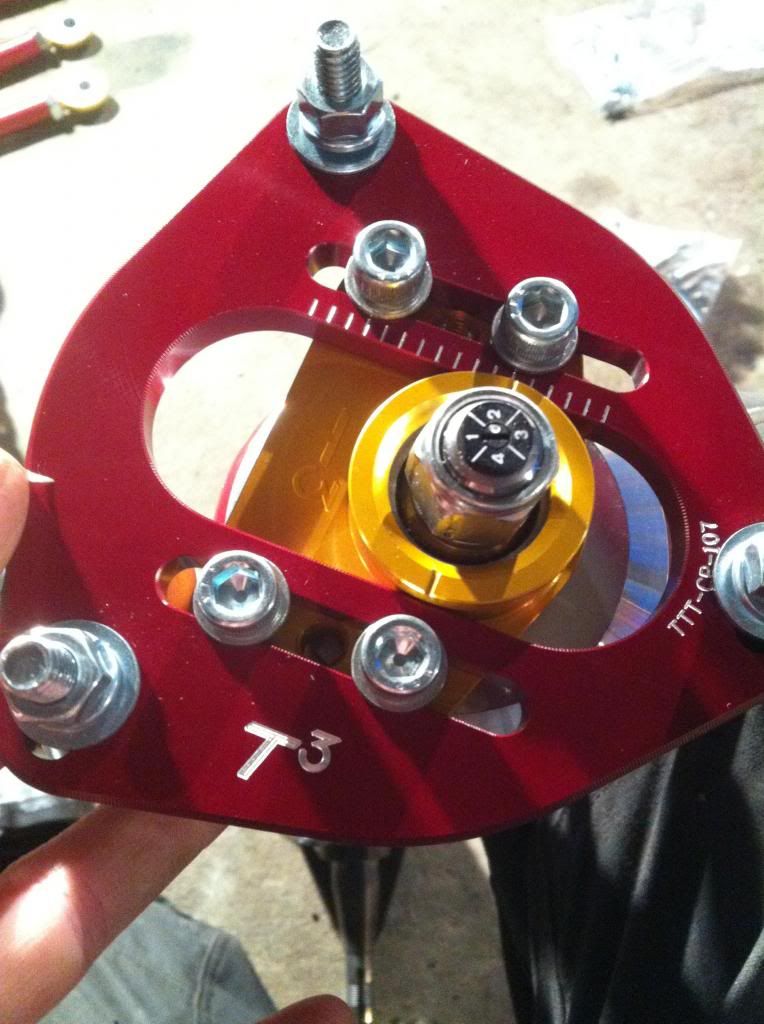

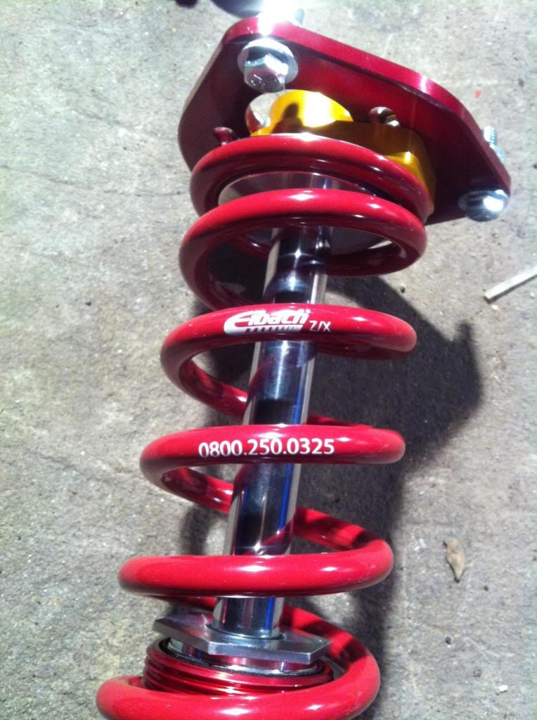

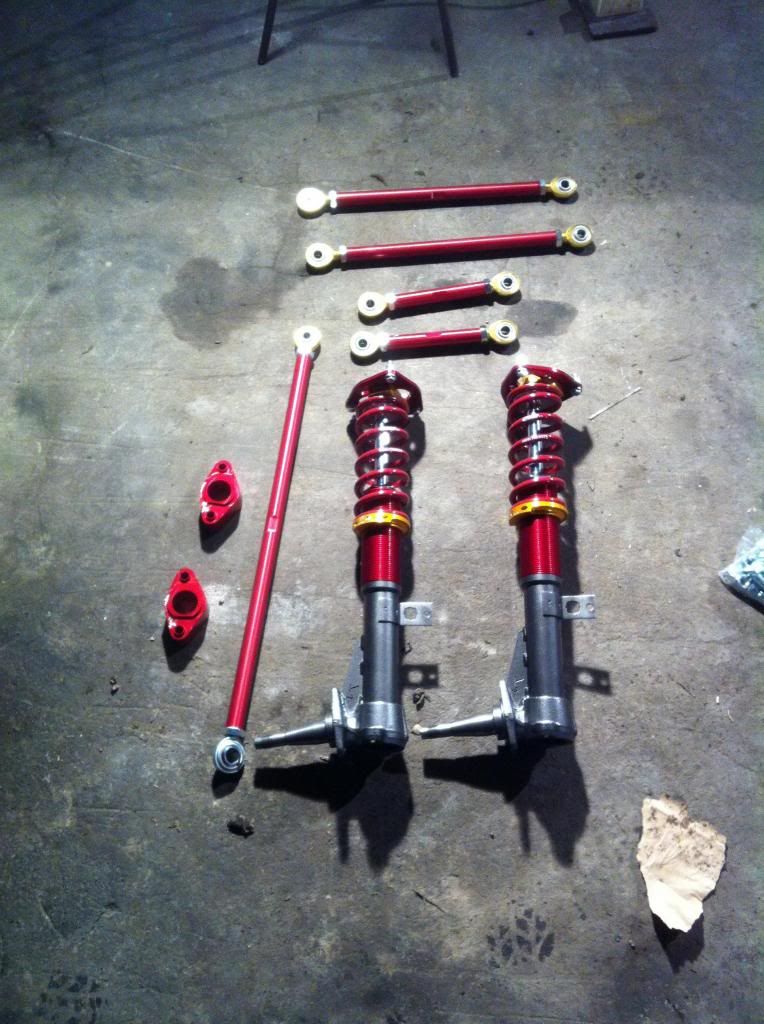

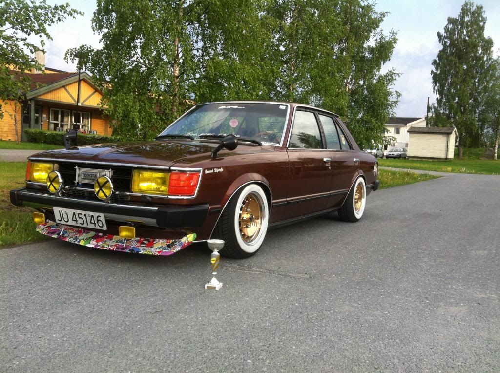

MonkeyDude Skrevet Mai 1, 2014 Rapporter Share Skrevet Mai 1, 2014 Dette er en Toyota Carina TA40 fra 1980. Fikk den i bursdagsgave av bestefar da jeg var 9 år gammal, og nå 11 år seinere er detta fortsatt grombilen! Planen er rett å slett å bygge verdens villeste TA40, er jo ikke så mange av dem så burde væra mulig, haha Detta har blitt gjort: -Fullt custom laga justerbart understell med uniballs fra 3T (Techno Toy Tuning) -Toyota TE72 custom laga coilovers med Eibach fjører og KYB AGX justerbare dempere, laga av 3T. Er brukt orginale Toyota fjørbein som er forsterka. -RCA (roll center adjusters) fra AE86, laga i aluminium av 3T -Justerbare camber tops - Madhouse front leppe fra en Toyota KE70 som er modifisert til å passe TA40 -Sota baklykter -Gul film på alt foran. Har laga til "american blinkers" også. -Riken Turbo 14". 6,5" breie med 185/65R14 dekk og løse whitewalls. Disse er belagt i ekte 24K gull!!!! Bruker 38mm spacere -Valsa alle hjulbuene og modifisert innerskjermene. -Oljekjøler i grillen -KYB AGX 8-stegs justerbare Chevy Camaro dempere bak -Celica speil. -Sandblåst hele understellet og lagt på 2 komponent epoxy. Er hulromsbehandla og tectylert. 90% rust fri!!!! Ellers er det lagt på noen klistremerker og litt småtteri rundt om. Skal gjøres: -Sette over bakakslingen fra en Carina TA60 og montere stabstag. Køpte AE86 fjærer, men de passa ikke. Skal lage nye fjørskåler og sveise på akslingen slik at jeg kan bruke AE86 fjærer og justerbare fjørseter i rammevangene. Per dags dato er det kappa fjærer.... -Få tak i gardin/innvendig sjalusi til bakruta, skal sote resten av rutene i 45%. -Justerbare bærebruer og caster stag foran. -Lage til litt anlegg. -Bygge om til tannstangstyring. -Panser hevere og svært luftfilter opp igjennom panseret -Lage old school japse eksos, slik man ser på gamle racing biler fra japan på 70 tallet. -T50 5 trins grikasse fra en TA60 Etterhvert skal alle bulkene tas og så blir det hellakkering Må gjøre noe med motoren også, men veit ikke helt hva. Det blir langt fram i tid. Det begynte slik Og så var det igang... Siter Lenke til kommentar Del på andre sider More sharing options...

MonkeyDude Skrevet Mai 12, 2014 Forfatter Rapporter Share Skrevet Mai 12, 2014 Takk alle sammen :) Ja de er lette i ræva disse bilene! Får faktisk spinni rundinger på tørr asfalt nå etter oppgraderingene, og det er bra med 75hk!! Fant ei side som solgte ferdig lagde AE86 fjærskåler, så det er bestilt. Ble faktisk billigere enn å lage selv! Har også bestilt sjalusi og gangster cap fra Australia, som egentlig er til en KE70. Gleder meg som en unge til å få på det :D Har også lagd til en noe baus eksos på den nå, må få lagt ut bilde snart :) Må si at jeg er overaska over hvor mye oppmerksomhet en gammal Carina kan få! Reiser jeg på butikken og handler er det ikke reint sjeldent jeg må stå å prate med folk som lurer på hva detta er for noe, haha. Men det villeste var når jeg fikk sniki meg til og parkerte mellom en Corvette og en Porche 911 foran et utested. Folk så ikke engang på millionbilene som sto ved siden av, haha! :D Er det forresten noen som kan anbefale en god solfilm? Er ikke helt fornøyd med Biltema.... Siter Lenke til kommentar Del på andre sider More sharing options...

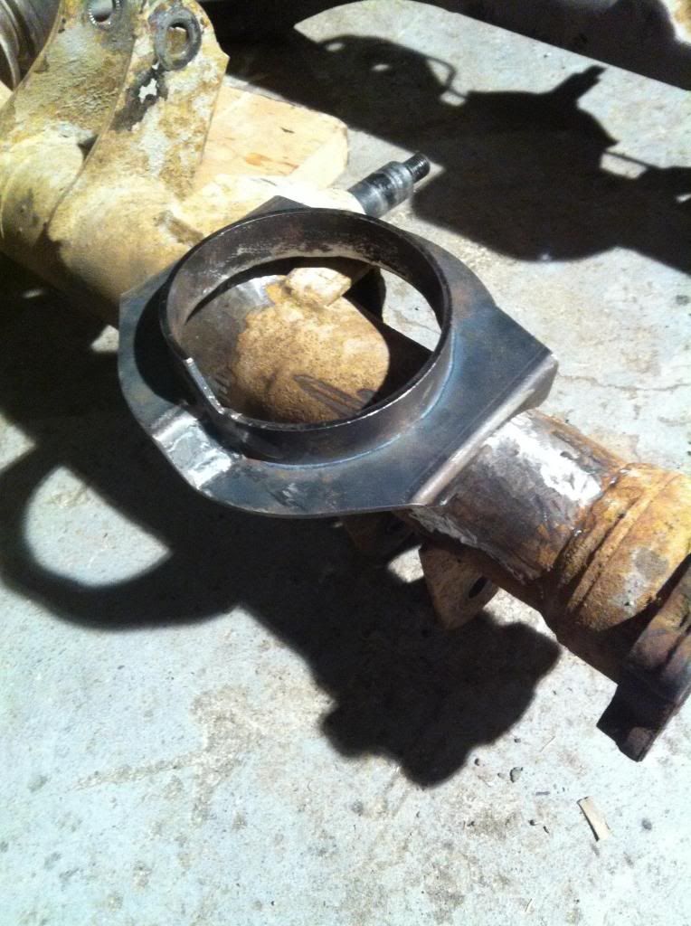

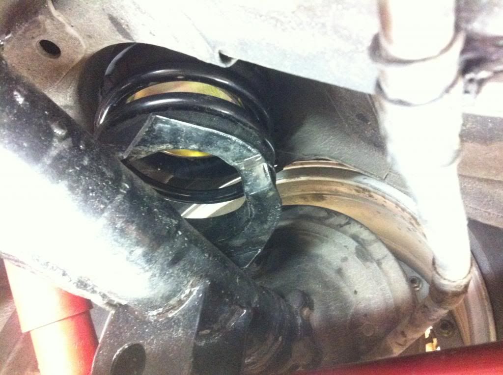

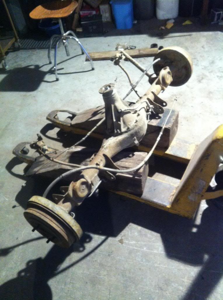

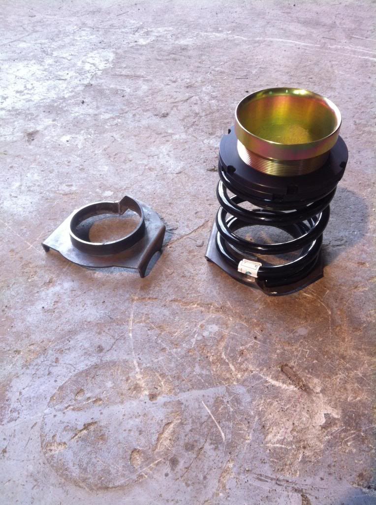

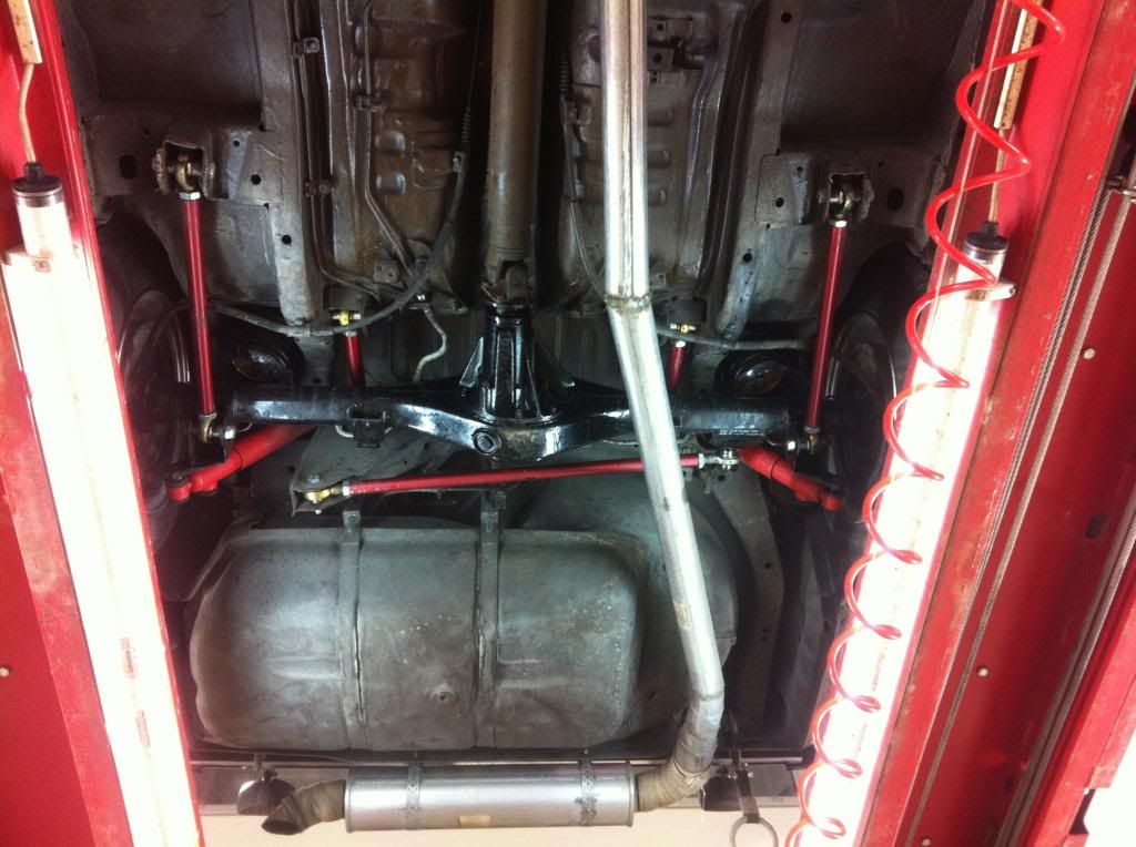

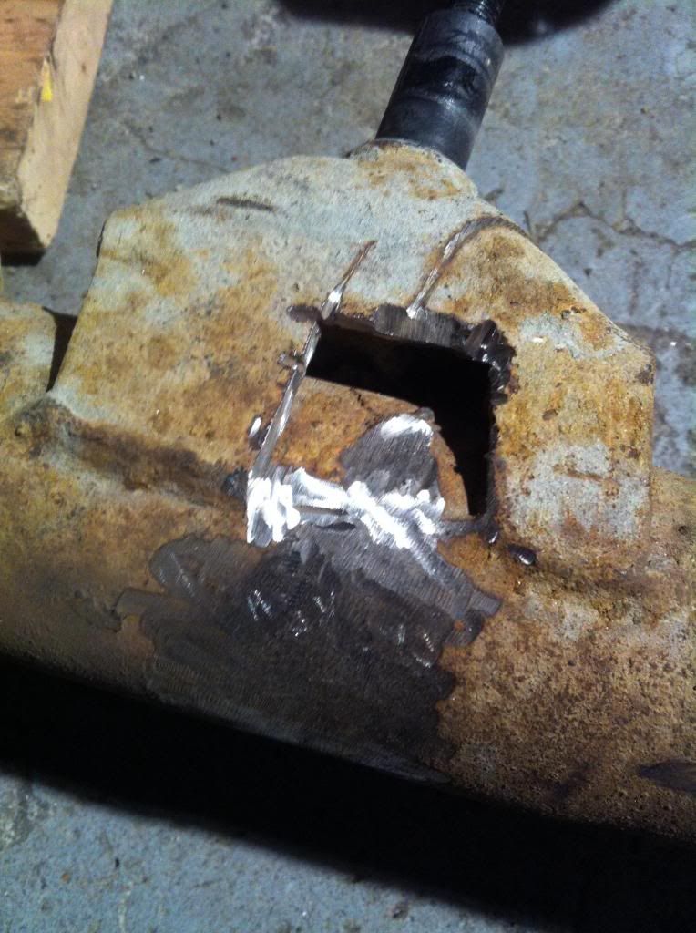

MonkeyDude Skrevet Mai 21, 2014 Forfatter Rapporter Share Skrevet Mai 21, 2014 Da har jeg tatt ut orginal akslingen og satt i en annen som jeg har sveisa inn AE86 fjærskåler i. Skal koble opp stabbstaget også, men det blir seinere. De nye skålene var veldig profft laga! Måtte modifisere litt for å få plass til større skåler Har mala akslingen og sveisa alt ferdig. Skal sette oppi akslingen i morgen og justere inn vinklinga. :) 16vturbo og ford87 reagerte på dette 2 Siter Lenke til kommentar Del på andre sider More sharing options...

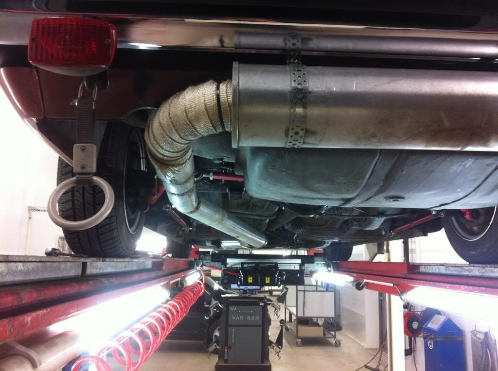

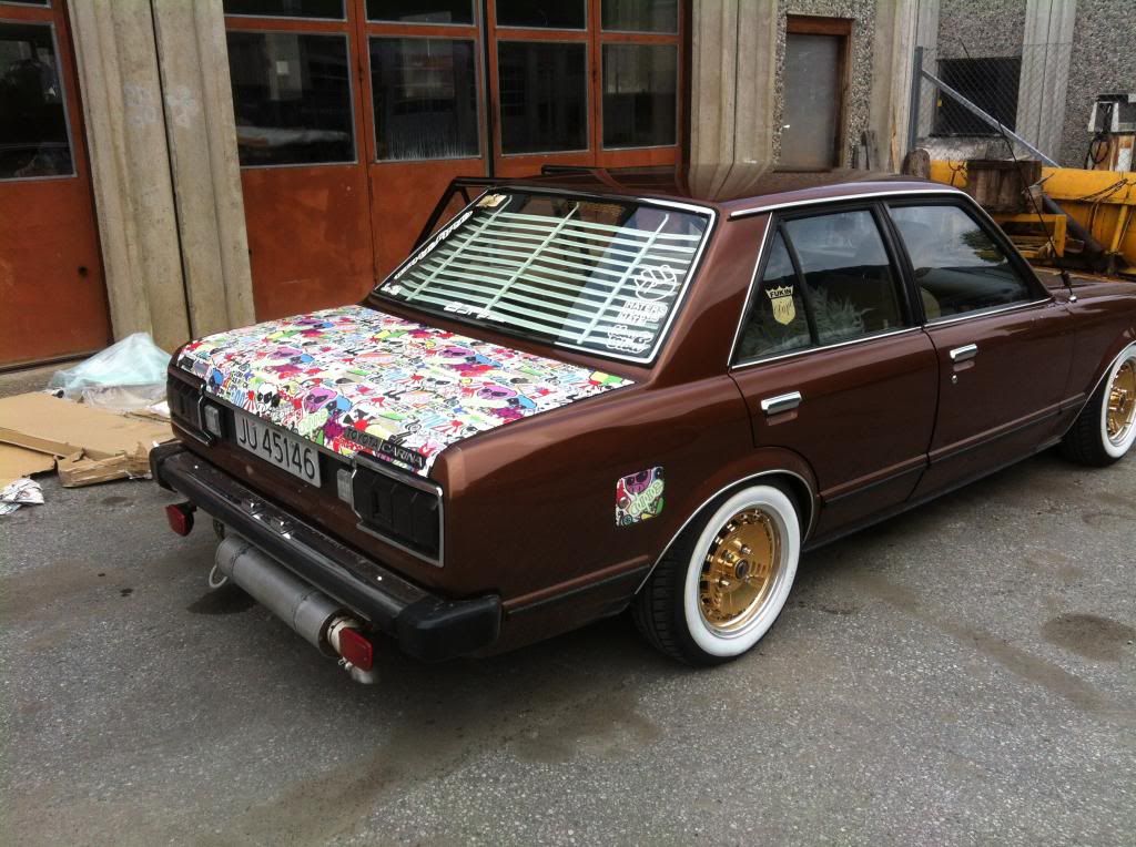

MonkeyDude Skrevet Mai 23, 2014 Forfatter Rapporter Share Skrevet Mai 23, 2014 Gatebil på Våler nærmer seg, og jeg jobber selvfølgelig hele natta i siste liten, haha.... Nesten i mål, mangla bare å montere innvendig sjalusi som jeg fikk i posten og montere en chrome list i hjulbua. Ble full vask, litt polering, innvendig rens og plastfornyer også :) Senka den 1,5cm mer i fronten og ca 2-3 bak (varierer pga bensin tanken) Her er det bilde av eksosen. Lik det eller hat det, lyden gjør det uansett verdt det! La eksosen under diffen, har ikke kjangs til å få lagt den over! Detta er porno å sjå på om jeg for si det selv :) Fjørene sitter som støpt også :) Ikke mye fjær å dempe på egentlig, men noe må man ofre... ford87, yosi4 og MacGyver93 reagerte på dette 3 Siter Lenke til kommentar Del på andre sider More sharing options...
ford87 Skrevet Mai 23, 2014 Rapporter Share Skrevet Mai 23, 2014 digger bilen din :) synst det er kjekt at det er flere som, skiller seg litt ut fra det vanlig bilene en ser langs veien :) var ikke helt fan av bakpotta. det er jo som du seier lik det eller hat det. Siter Peugeot 306 stasjonsvogn (bruksbil ) Ford Escort mk4 stasjonsvogn (1987) Ford Escort mk4 stasjonsvogn (R.I.P) Ford Orion mk2 ghia solgt Peugeot 406 svti (bruksbil) solgt Lenke til kommentar Del på andre sider More sharing options...

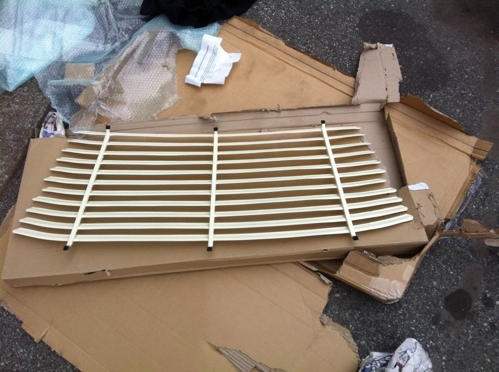

MonkeyDude Skrevet Mai 23, 2014 Forfatter Rapporter Share Skrevet Mai 23, 2014 Takk for det :) Ja er morro å ha en slik bil, den får så mye oppmerksomhet at det er ikke til å tro, haha ;) Er mange som er skeptiske til potta, men en vanlig loffepotte kler ikke en slik bil. Så måtte jo bli noe annerledes :) Fikk montert på sjalusiet også. Ble mye bøying og tilpassing, men sitter bra nå :) Olsen_nissan og ford87 reagerte på dette 2 Siter Lenke til kommentar Del på andre sider More sharing options...

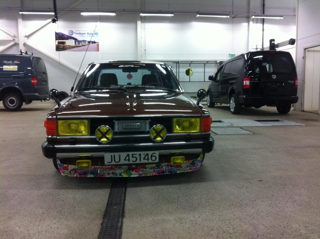

MonkeyDude Skrevet Juni 8, 2014 Forfatter Rapporter Share Skrevet Juni 8, 2014 Kan nok stemme at det var meg du møtte da ;) Nå har jeg fått ganstercapen min også, men passa ikke litt en gang.... Får se om jeg finner på noe lurt, ellers så får jeg selge den til noen som har en Corolla :) Leppa mi smasha jeg i en liten grushaug så blir noe glassfiberstøping også..... Og så har jeg et spørsmål angående mangellapp fra biltilsynet. Fikk mangellapp på senking og felger i Bø nå i helga, men de sa ikke noe på alt det andre. Når jeg reiser på biltilsynet og viser den, da er det kun det de ser på? Fikk jo ikke full teknisk. Filmen på lyktene, eksosen og klistremerkene i ruta kan de ikke ta meg på da? Siter Lenke til kommentar Del på andre sider More sharing options...
