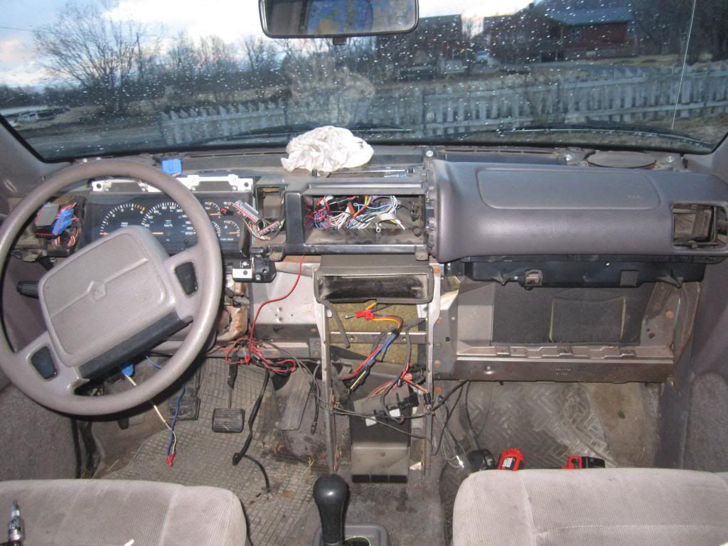

Bilde 1: Slik så det ut før jeg bynte og demontere. Mobil holdern kommer nok til og forsvinne for godt når jeg er ferdig.

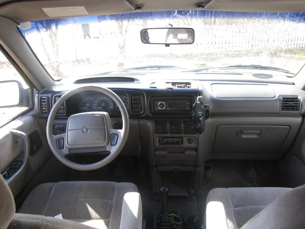

Bilde 2:
Litt dårlig kvalitet, Tatt med mobil, men men, er mye skruing for og komme til, men fant ut at så og si alle skruene er jo prikk like så skal ikke være så vanskelig og finne ut hvor di skal, og stort sett alle kabel bunter passer kun en plass, heldigvis, men hjelpes kor mange merkelige plasser disse skruen ska være på. Heldigvis så slipper jeg og røre ratt stammen, plagdes en del med å få løs senter og hanskerom delen, men fant tilslutt di 2 skruene som var til hinder, di satt bare veldig godt skjult. benytter også sjangsen til og vaske hele dashbordet nå når jeg først demonterer alt.
