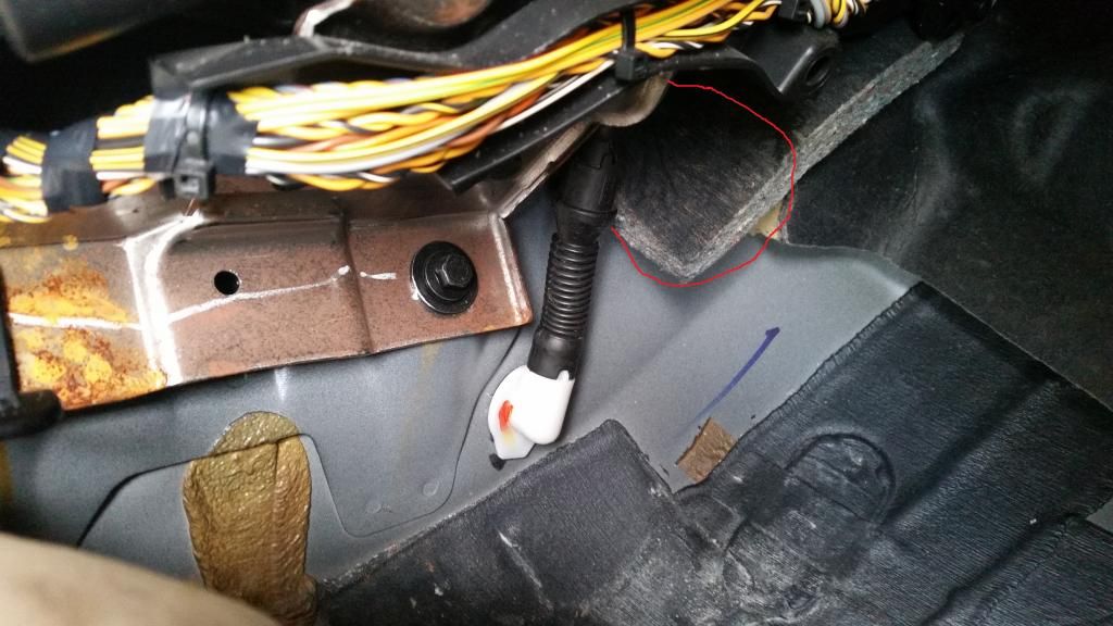

Begynte å lukte fuktig i bilen for noen uker siden og etterhvert så begynte frontruta å dogge på høyre siden. Leste på nett at det kunne være en tett dreneringsplugg under teppet på høyre siden.
Under teppet så er det veldig fuktig..
Skumgummien på bildet er våt.
kupéfilter var fuktig også.
Noen som vet hva det kan være? AC fungerer som bare det.
En bil er ikke fuktig innvendig grunnet tett drenering under teppet, men fordi fukt kommer inn i bilen - noe det ikke skal 1-winking.gif Sjekk heller drenering fra AC, om den er tett kan du få fukt inni bilen. Eller kom problemet etter at du byttet kupéfilter? Klarte ikke helt tyde budskapet i den siste setningen din ;)
