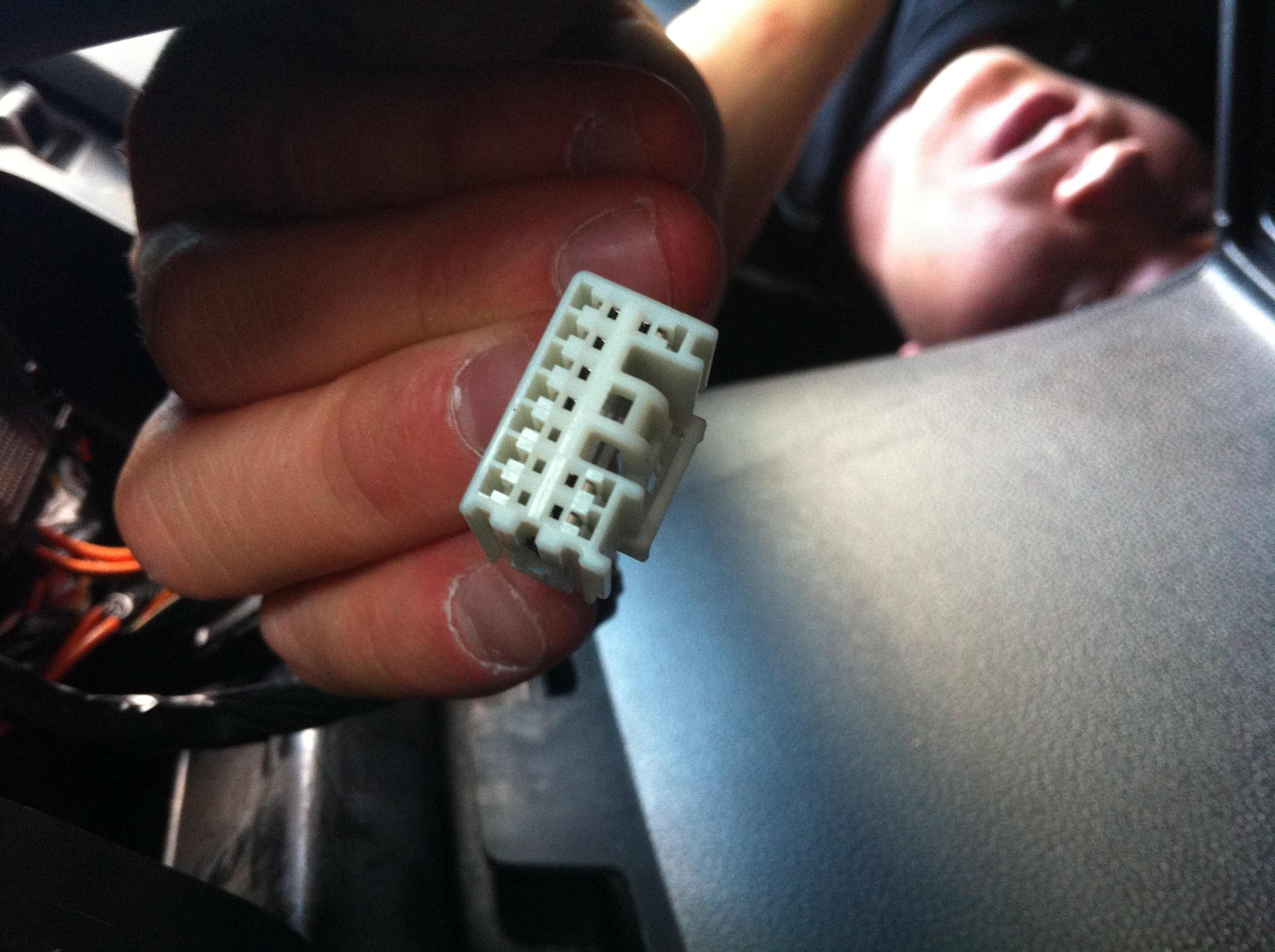

Jeg har nettop kjøpt meg en brukt V50 2011-modell. Den hadde tilfeldigvis ikke montert aux- og usb-tilkobling. Vi åpnet midtkonsollen for å se hvordan ledninger og annet så ut der nede, og fant følgende løse tilkobling (se vedlagte bilder), som vi lurer på om det er mulig å montere aux/usb ut fra.
Kjenner noen av dere til hva vi kan bruke for å få til dette?

Viss du ikkje vil ha fm bluetooth sender, så kan du gå for Grom eller Volvo har vist eit alternativ sjølv med usb og ipod. http://www.evolvestore.co.uk/V50-USB-IPOD-Music-Interface
Link til grom adapter. desse blir koblet til utaket til cd vekslaren. Den eine er når du har cd vekslar med 6 cdar. Den andre er når du var har 1 cd og ikkje cdvekslar.
http://www.gromaudio.com/store/most_adapters/grom-mst3_android_bluetooth_for_volvo_s40_60_v50_xc90_single_cd_06-13.html
http://www.gromaudio.com/store/most_adapters/grom-mst3_android_bluetooth_for_volvo_s40_60_v50_xc90_06-13_6-cd_radio.html
Du kan sende på til mario94 og spørre kva erfaringar han har. Litt info om produkta og montering i linkane til dei to trådane under.
http://www.bilforumet.no/topic/295005-aux-tilkobling-v50/
http://www.bilforumet.no/topic/298058-gw51mo2-gateway-500-adapter-til-volvo-s40-skifte-av-cdveksler/
Men korleis ser det ut i rommet under armlenet ditt? Nokre av desse bilane kan ha aux og eller usb kontakt der.
Dension virkar vist ikkje på Premium sound system og nyare bil enn 2007. http://www.volvoforums.org.uk/showthread.php?t=100526
