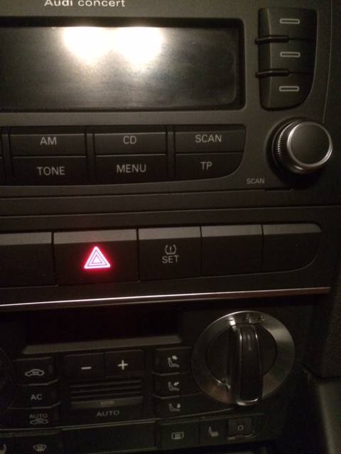

På min Audi har jeg "dekktrykk" sensor som måler rulleomkrets ved hjelp av ABS sensorene, er dette noe som ikke er "godkjent" ifm. det nye direktivet siden det velges en løsning fra produsenten sin side som medfører en stor ekstra kostnad for eier?
Eller er den nye løsningen så vanvittig mye bedre at rulleomkrets er blitt en gammel teknologi?

Inni hanskerommet (alt etter biltype) er det en knapp for å resette dette etter varsling. Systemet er 'selvlærende', men det vet du sikkert mer om enn meg da jeg ikke har biler fra "denne siden av tusenårskiftet" biggrin.gif

Systemet på min bil skal nullstillet via. knappen ved hjulskift og ved endring av lufttrykk. Dette er da selvlærende.
Når knappen har blitt trykt inn registreres rulleomkretsen og hvis det senere avviker fra dette vil det komme et varsel i displayet.

Ved hjulbytte kan det komme opp varsel, som ved bytte fra sommer til vinterdekk. Systemet resettes da med knappen Jesper1201 har avbildet, og systemet lærer seg på nytt hva som er 'normalt' 1-winking.gif
