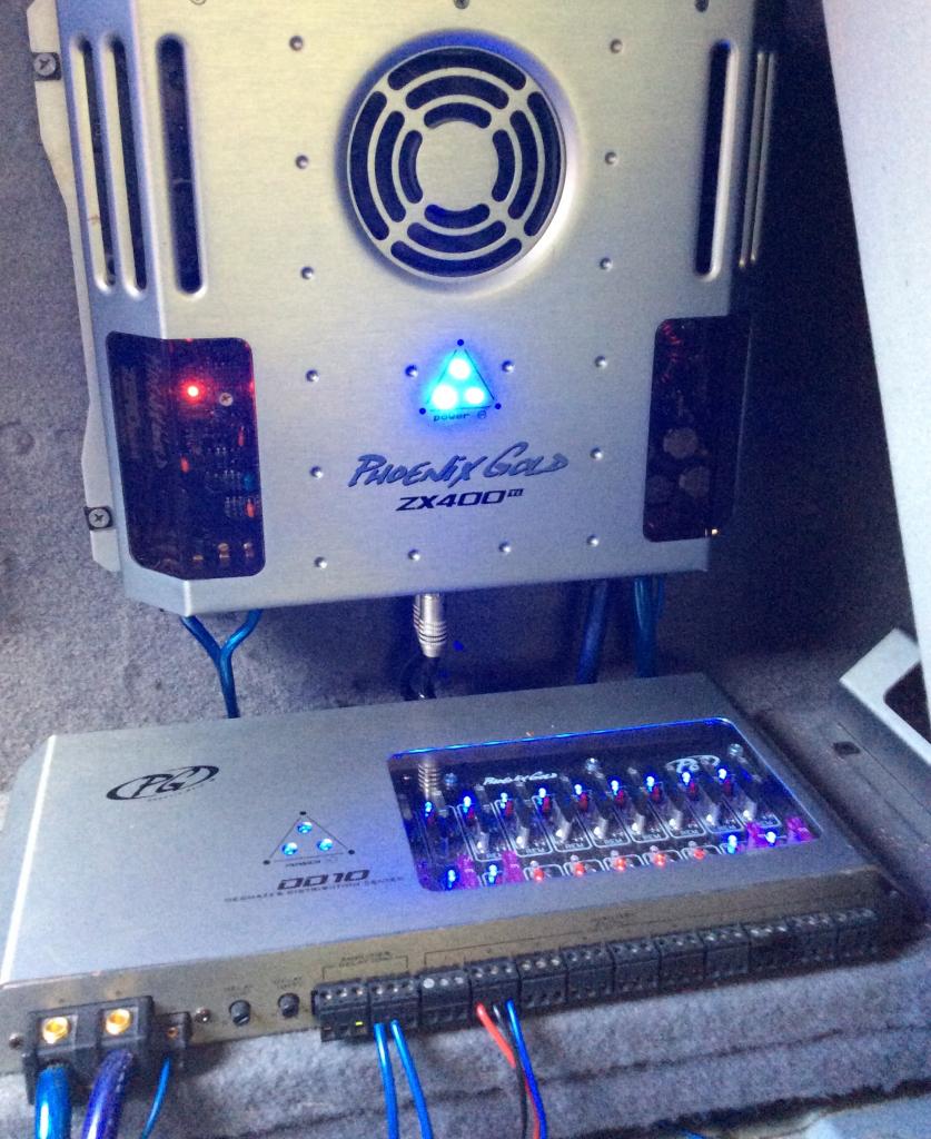

Espen Solheim Skrevet Desember 5, 2014 Forfatter Rapporter Share Skrevet Desember 5, 2014 Da er forsterkeren og høytalerene ferdig montert, men selvsagt er det feil i forsterkeren som lager svak konstant hylelyd ved lavt dette er vistnok ein produksjonsfeil i disse forsterkerene og det blei utbedret i slutten av 2011 min er fra midten av 2011. I forsøk på og bli kvitt lyden har eg jordet både motoren og karosseriet uten att det hjalp tok også og jordet pioneer spilleren, så da får eg jakte på ny forsterker eg vil helst ha ein Phoenix Gold ZX400TI eller lignende. Har ellers blitt liten fremgang mest pga eg ikke har garasje og det er surt og kaldt ute, eg måtte montere forsterkeren i bagasjerommet det blei mye styr med og ha den fremme og den er midlertidlig plassert på den aktive søppel(boss) subben min. Eg har bestilt meg ein mono forsterker det er ein Kenwood L-KAC-X401M brukt av forumbruker på det amerikanske Phoenix gold forumet, eg klarte også og ordne meg ein digital lyd prossesor(audio control DQX? med digital fjernkontroll som styrer alle funksjonene eg fekk den til ein veldig god pris og den koster over 500$ med fjernkontroll når den var ny. Skal få tatt noen bilder men bagasjerommet ser ikkje ut det går ledninger i hytt og pine men eg skal ha distrubusjonsblokk og guide alle ledningene, eg skal få montert ei plate som eg skal montere forsterker og DQX på har lyst og få felt de nedi ei mdf plate og ha plexiglass med to vifter på men eg mangler både kunnskap og verktøy så eg får tråle nettet etter info må uansett ha håndoverfres og skikkelig sag til og skjære plexiglasset med. Siter Peugot 407SW Alfa Romeo 156 Selespeed(Til salg) VW Golf IV(solgt) Lenke til kommentar Del på andre sider More sharing options...

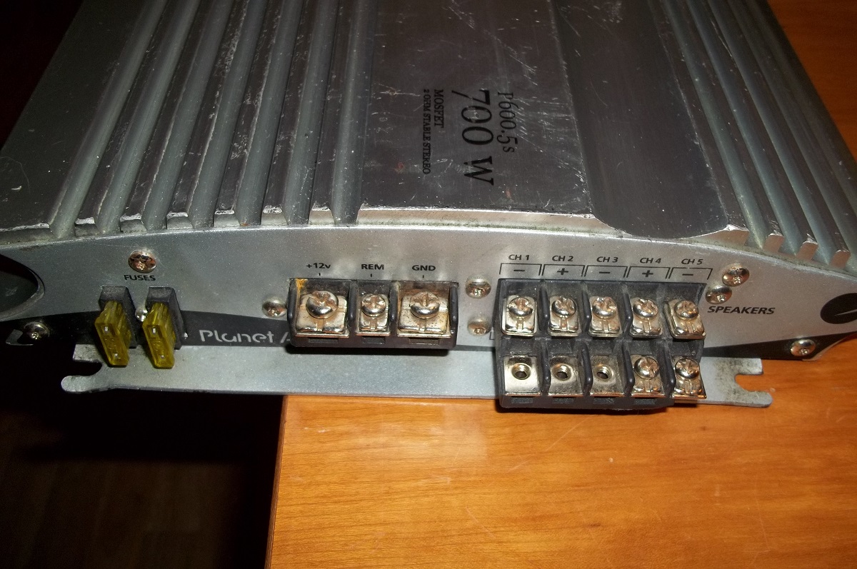

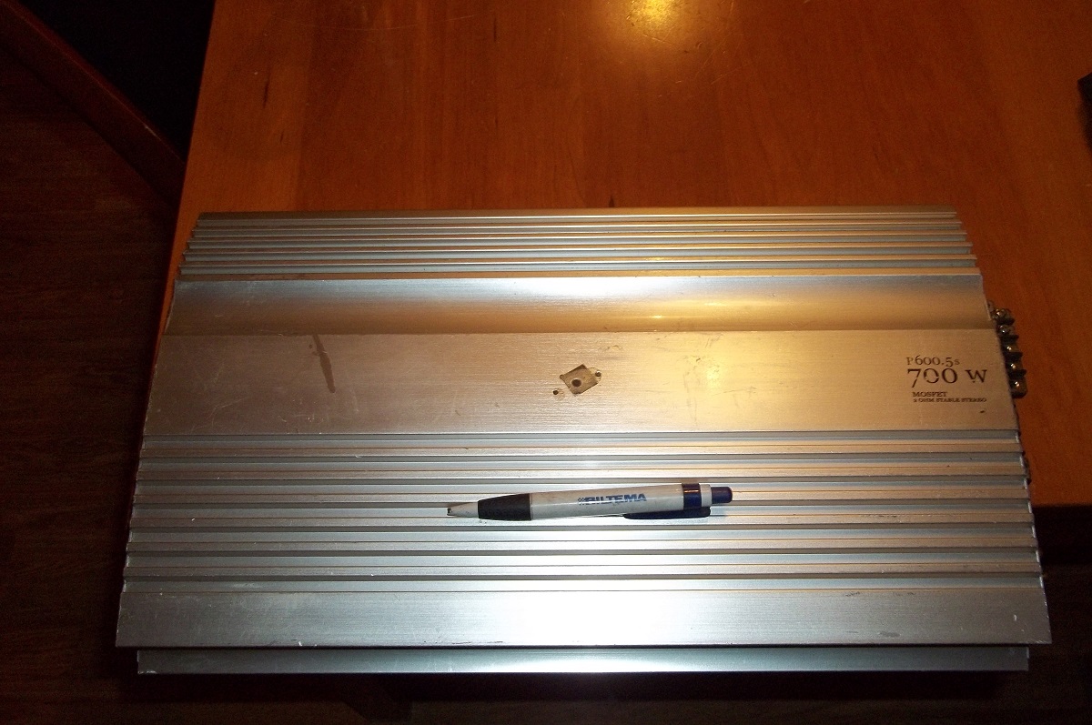

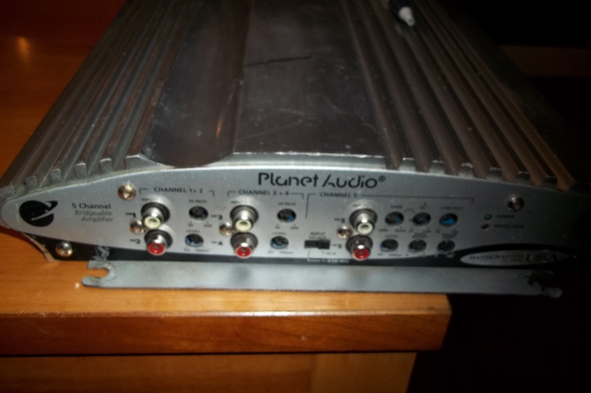

Espen Solheim Skrevet Desember 5, 2014 Forfatter Rapporter Share Skrevet Desember 5, 2014 Eg har ein 5kanals planet audio 600.5 og ein 12"subwoofer ett beist av ein høytaler det står vamp på den ikke noen annen info annet att det er to innganger på den(dual coil) Om noen er interesert er det bare og gi beskjed det tar bare plass her så det blir solgt billig Siter Peugot 407SW Alfa Romeo 156 Selespeed(Til salg) VW Golf IV(solgt) Lenke til kommentar Del på andre sider More sharing options...

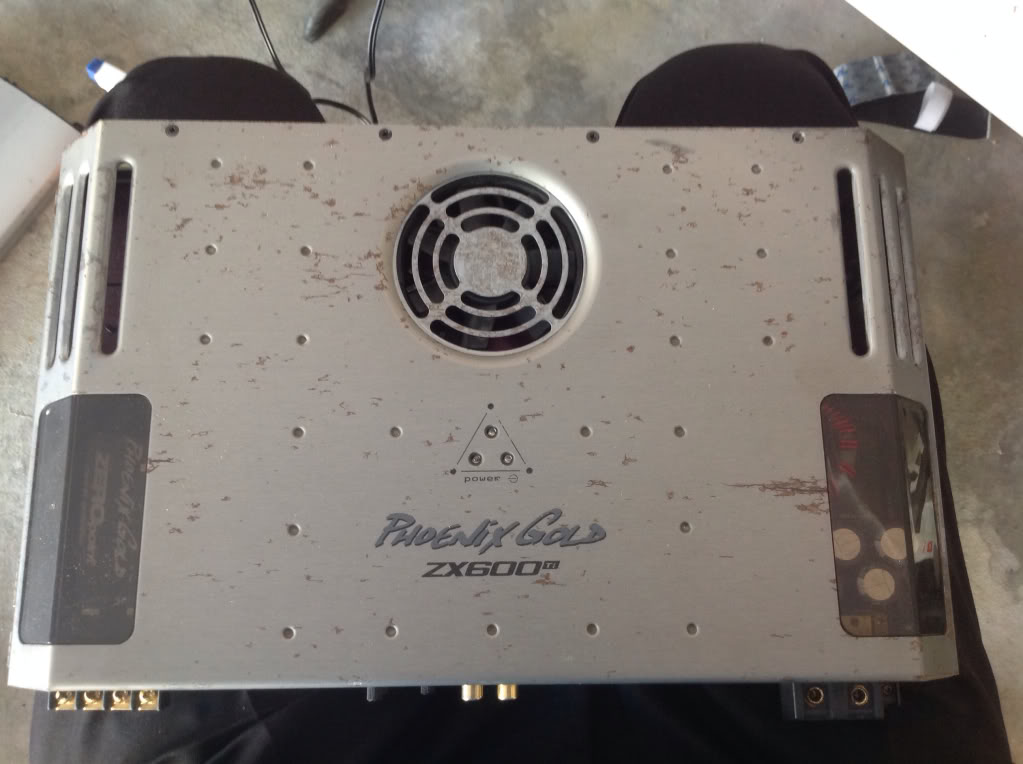

Espen Solheim Skrevet Desember 18, 2014 Forfatter Rapporter Share Skrevet Desember 18, 2014 Fekk kassen fra Judys bilstereo har også fått dempemattene, eg bestilte egentlig Digital Design Audio subwoofer men eg rotet det til med basskasse programmet så den passet ikke kassen men eg fekk god hjelp av Ole Petter hos Judys han stoppet og lot meg bytte til Focal P25DB og eg fekk også gratis matte rulle med i pakken så det var veldig bra service. Har fått polstret kassen og skrudd fast bunnen, skal ut og se om eg får tak i MDF plater i morgen, er det noen som vett hvor tykke plater man trenger når man bygger nytt gulv i bagasjerommet?. Subwooferen kommer på Mandag vist PostNord klarer og få den over fjellet gir det 50% sjanse og da er eg optimistisk tror eg, fortserkerene er reparert og blir sendt fra Amerika i morgen. Her er mal til Håndoverfresen eg er ferdig og skjære den ut nå, skal bruke den til og skjære ut sirkel må bare kjøpe skikkelig not fres først. Bestilte denne også da eg fekk den veldig billig, er veldig strøken. Dette er ZX600TI den trenger og lakkes så må eg finne noen som kan lage klistermerker til den, har lyst og lakke den i hvit eller sort. Siter Peugot 407SW Alfa Romeo 156 Selespeed(Til salg) VW Golf IV(solgt) Lenke til kommentar Del på andre sider More sharing options...
opel astra Skrevet Desember 18, 2014 Rapporter Share Skrevet Desember 18, 2014 Ta ser ut som at det blir veldig bra. Det du kan gjøre er å tape over merke på forsterkeren og lakke den svart så tar du en veldig tyn pensel etter på og skriver over teksten med gull farge blir veldig bra det. :) Siter Lenke til kommentar Del på andre sider More sharing options...
